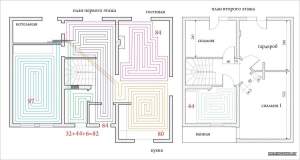

попробовал нарисовать план раскладки труб, в кореле. "Подскажите, пожалуйста" (С) что не так?
А не рассматривали вариант гребёнку из топочной пенести под лестницу, т.е. ближе кцентру дома, чтобы легче было от них разносить контуры. У меня похожий на ваш план, и себе я так и сделал

Prosto.
А стены и перегородки уже все стоят или будете потом на стяжку ставить?
Если стоят, то заманаетесь в холле дырки сверлить в стене чтоб трубу разложить, а потом еще каждый раз просовывать трубу через эти дырки.
В гостиной проще уложить улитку без выпендрежи этой (под мебелью тоже).
В холле контур можно разделить на две улитки (верхнюю и нижнюю, но одним контуром).
И очень хороший совет гребенку перенести к центру этажа, т.е. под лестницу, проще будет разводить по комнатам, да и трубы можно чуток съэкономить.
И как-то надо будет контур на втором этаже придумать развоздушить, бо гребенка на первом же этаже.
Ну и я старался каждый контур делать примерно одинаковой длины, по 100 м. +-5 м.
Я рисовал в архикаде, рисовал ручками, комната с разным шагом, т.е. возле внешних стен/окон/дверей шаг чаще, к центру реже, потом легко можно посчитать относительно точно длину каждого контура.

на рисунке цифры 40, 80 , 84, и в помещении 97 какие-то пустоты -мебель\кухня\ванна?
Из личного:
трубы ТП должны лежать во всех углах, где стены выходят на улицу
под ванной желательно ТП, но под и вплотную к унитазу ТП исключен.
под кухней\диваномхолодильником ТП с большим шагом либо ветку завести.
Пустоты это планируемая мебель. Про унитаз я не подумал. И под кухню, диван, холодильник не заводил. Блин, опять переделывать. Спасибо!

Сообщение от evg Посмотреть сообщение
Ну там не намного ближе. На пару метров всего, Хотя подумаю. Спасибо.
считал и читал, что под мебелью не делают ТП.
---------- Сообщение добавлено в 19:23 ---------- Предыдущее было в 19:20 ----------
Сообщение от AAV Посмотреть сообщение
а диаметр?
