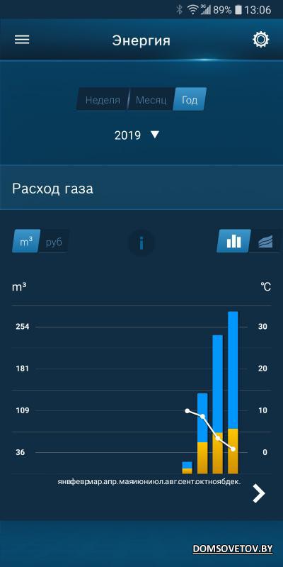

В прошлом году появился газ. Поставил Condens 7000iw дополнительно докупил к нему в Польше регулятор Bosch CT200. После пеллетника хотелось иметь управление через интернет, недельные графики, управление через приложение в смартфоне. Дополнительный плюс погодозависимое управление без наружного датчика. Погоду берет с интернета достаточно точно +-0,5 градуса.
По теме, расход также фиксируется в приложении, единственное привирает в большую сторону процентов на 10-12. Отапливаемая площадь 128 квадратов, в доме 24-25 градусов.
