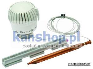

Еще к нему наверное надо докупить термостат такой

-AD-, а что лучше? у меня будет гребенка ТП на 8 выходов
Я буквально сейчас выбирал, какой насос на смесительный узел брать - купил 25/4. Если у вас вся мощность котлового насоса не будет расходоваться на радиаторы, т.е. не только смесительный насос будет качать в гребенку, но и насос котла будет участвовать - берите тот, что слабее. имхо.
Есть мнение, что и "четверка" у вас будет работать на минимуме, тогда зачем брать шестерку и расходовать лишнюю электроэнергию?
P.S. Голову я взял от Герц. Самое выгодное предложение оказалось - 343000 руб.

artexpress, голова это термостат?
