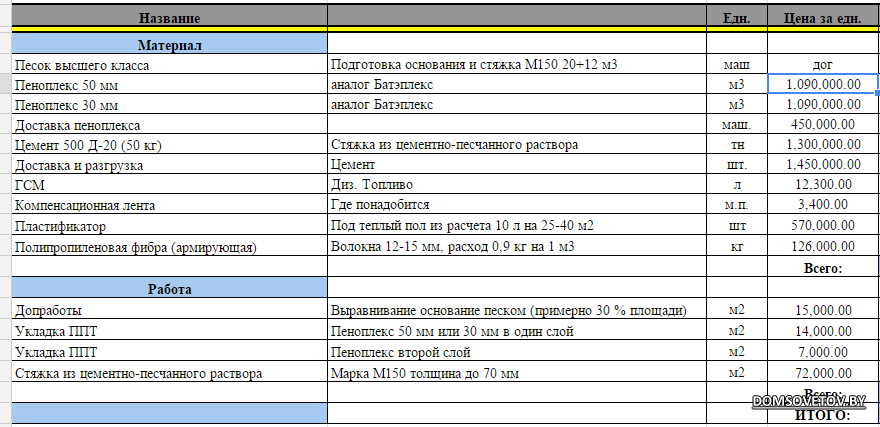

@purler, @Димакратия, не могли бы поделиться телефоном чудо-стяжечников? И еще хотел уточнить, 9-10 за м.кв. это включает исключительно работу по стяжке и материалы по стяжке или еще по утеплителю что-либо?

@Brownxc, вот мой расклад по стяжке:
Контакты скину в личку.

@purler, @Димакратия, , Спасибо большое! уже связался и предварительно договорился на встречу. На пеноплекс и работы по выравниванию основания весьма приятные цены у вас. Мне другие ребята за м. кв. 3,5 д. обозначили + клей вместо песка - он и выравнивает и заодно утеплитель приклеивает.

@Brownxc, у меня на выравнивание/поднятие ушло где-то куба 4 песка.
На клее я бы разорился .
