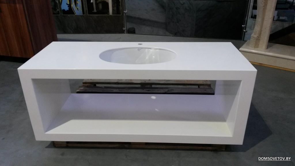

Фактура камня может быть любой-состаренное дерево,антик,бархат и т.д
Этот столик в ванную склеен из искусственного камня толщиной 12мм,бывает и ещё тоньше камень,например керамика,но это не значит что там всё дохло.Кухонные столешницы многие тоже делают из 12

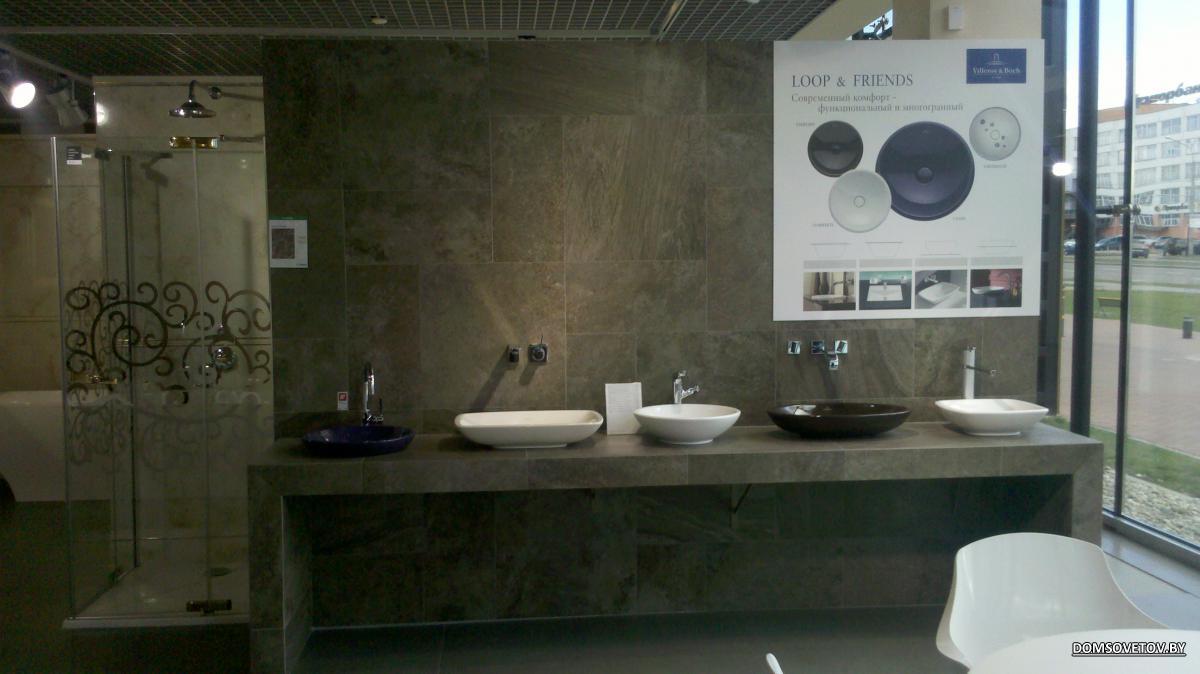

Скорее всего придется облицовывать плиткой подобно этому:
