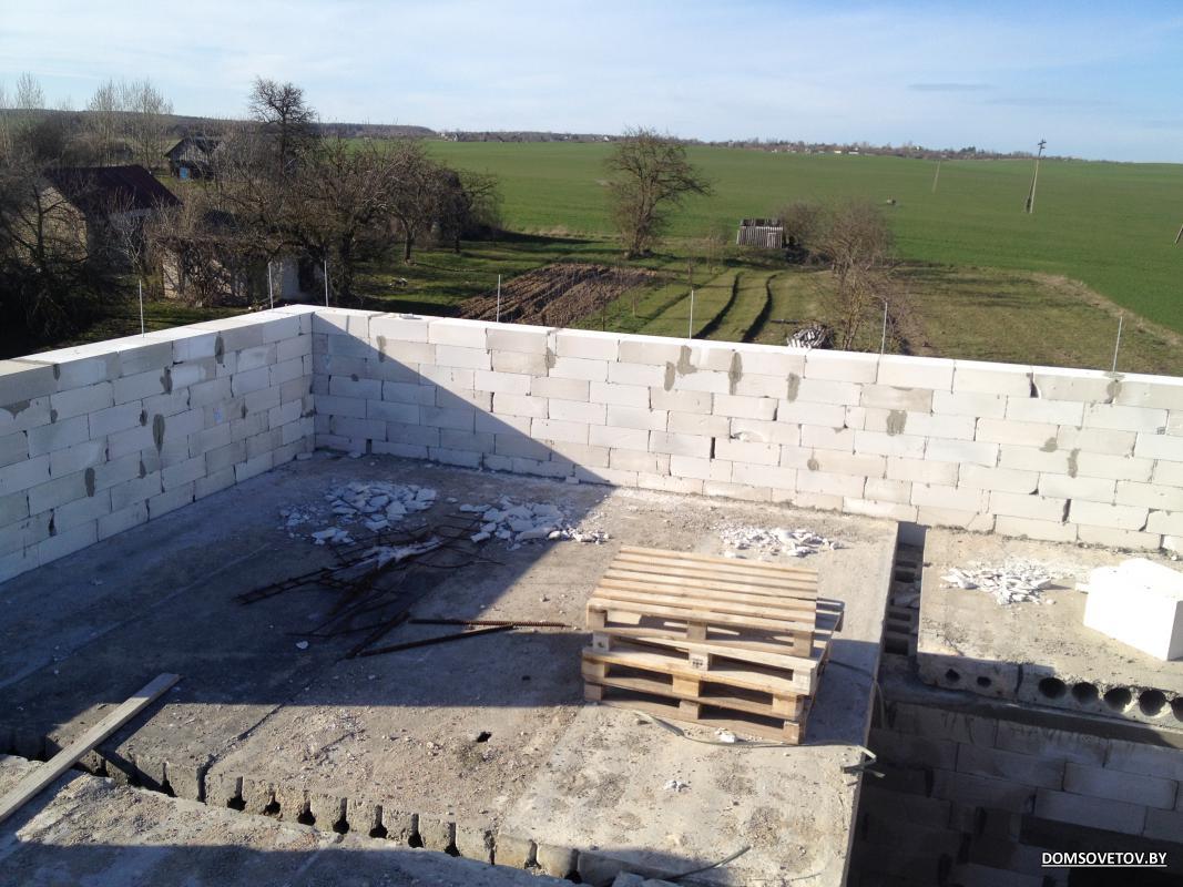

Подскажите форумчане! Готовлюсь к заливке армопояса, строители закрепили в последнем ряду блоков шпильки. Вопрос, через какое расстояние следует монтировать шпильки и будет ли надежным такое расстояние между шпильками как у меня?
Фото шпильки
Что получается
Армопояс планирую 10 см толщиной, армированный 2 прутами d12. Блоки 600*400*200, шпилька d10*L66. Крыша шатровая.

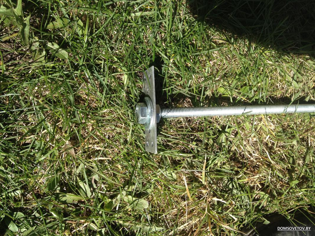

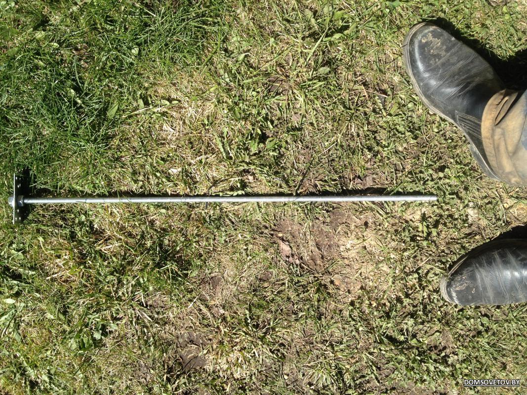

подошла мне пора задуматься над креплением мауэрлата. Второй этаж будет перекрыт плитами, плиты - на армопоясе (зеленым)
Надо как-то закрепить мауэрлат (красным). причем он должен быть (наверно) на 20 см выше верхнего края плиты, чтобы было место для утепления. Но как? Самый простой вариант - еще один армапояс под маурлат сверху плиты. Но это очень кусаче по деньгам. Класть блоки и маурлат прямо на блоки? Но как закрепить? Длинные шпильки до пояса? Знаю что у многих холодные чердаки. поделитесь, как крепили мауээрлат?
Старый 28.05.2015, 13:04   #137 или 227788
voffka
Аватар для voffka
Адрес: Вселенная
Сообщений: 3,490
Репутация: 40
@polyzadumchivy, друг вливал шпильки с шагом, чтоб попали между плит. Плиты на пояс - шпильки между них торчат - одел мауэрлат и прикрутил.

у себя делал так, только в блоках отверстия под шпильки по месту пришлось сверлить
