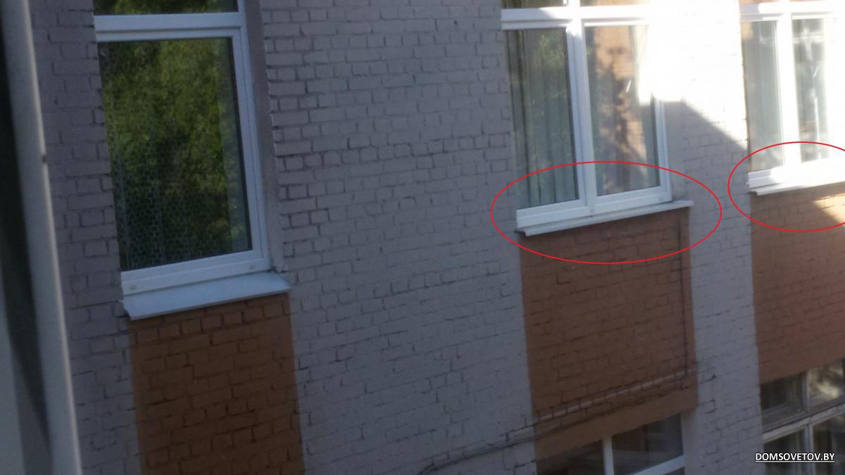

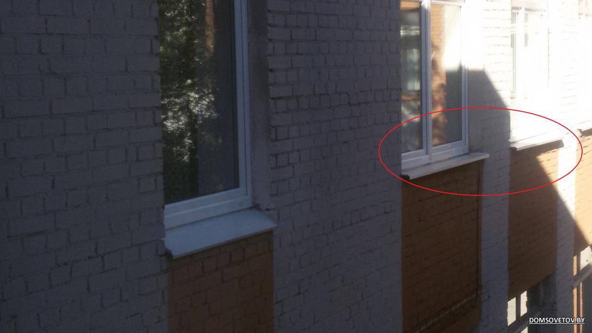

герметики на окне в моем офисе, реальное фото, срок лет 7. Отлив приколхожен из серии "ужасы строительства", но тут видно , что силикон на стыке белом отлив-рама вполне себе жив.
На зеленом отливе , который разделяет вату и облицовку фундамента, силикон высыпался на половине длины отлива, но только там , где уклон совсем маленький или вообще его нет
Я не агитирую за неправильный монтаж встык, себе бы так не делал. Но если другого варианта безболезненного нет, то не так все страшно
