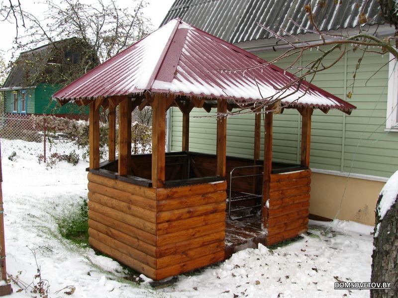

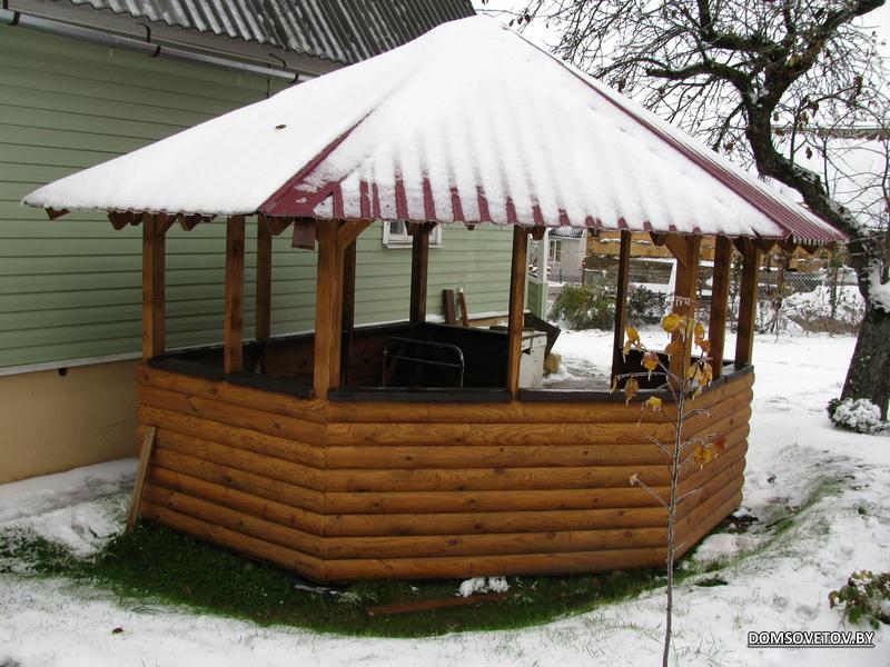

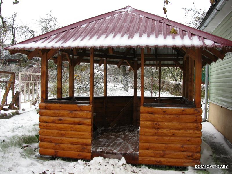

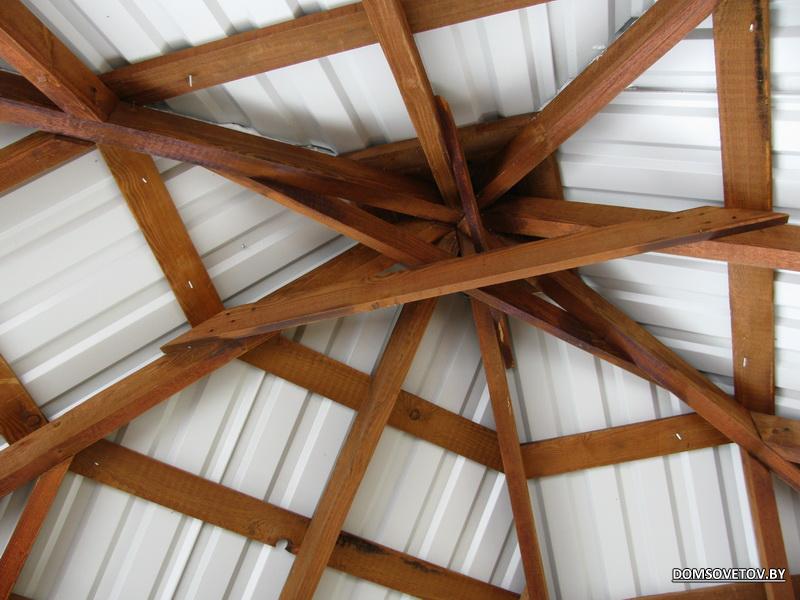

Вот беседка у тещи - небольшая но вроде как довольно уютная. Даже 3 на 3 нет , но как то засекали -14 человек вмещалось -правда 2 из них и до года пока не дотягивает , но все же.
