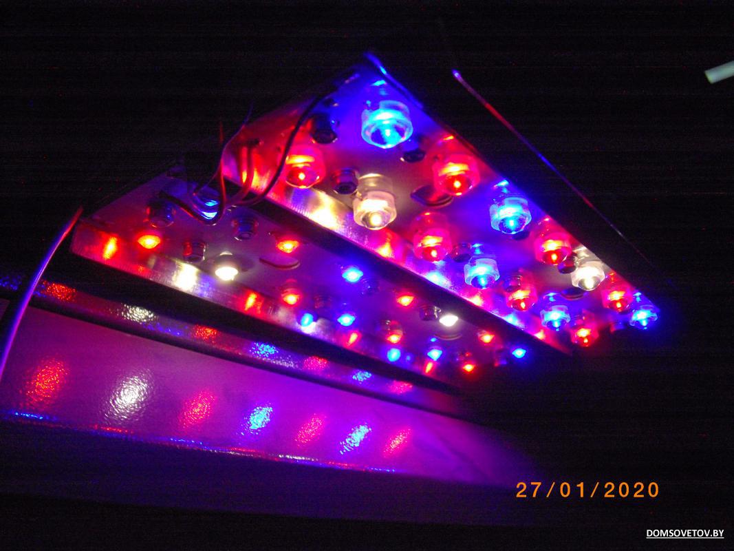

собрал новую лампочку на 22Вт

Scorpy, ничего се дискотека! В глаза не бьёт?
Старый 29.01.2020, 19:22   #135 или 324214
Сообщений: 3,344
а нечего пялица) но малиновый цвет дикий.

Сообщений: 3,344
рептигло
рептигло с мягким УФ, я брал шоп калючки сильнее росли.
а тут я соблазнился диодами дипрэд, соберу еще с ними полоску, сравню с тем что есть.

так понимаю, данный спектр используют исключительно в целях экономии как самого светильника, так и электроэнергии, дабы не загружать и злёные светодиоды ради белого света?
Старый 30.01.2020, 20:58   #140 или 324251
Сообщений: 3,344
@Korvet068, фитолампы имеют максимум в синей и красной части спектра.
вполне логично что монохромные светики производят больше фотонов чем при двойном преобразовании синий светик -> белый люминофор
но лучше фитолампу дополнять белым, чтобы окраска растений имела приятный зеленый цвет
