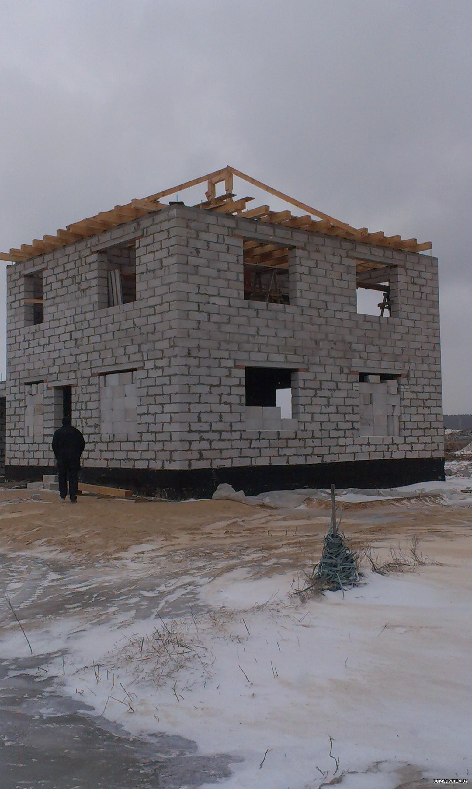

Мы стоим на зарплату. Нет у нас возможности Прочерчивать каждый узел отдельно. Знаем, что так надо! Но ! И если я задала вопрос по существу проблемы, то не надо писать Хитроумные фразы о том, что "бури и строй правильно!" У нас ПРАВИЛЬНО! И УЖЕ КРЫШУ накрываем!!!!!!!!!!!
А теперь уточню вопрос!
Вентканалы из ванной и кухни. Они из кирпича. Подумали о том, чтобы от потолка второго этажа через крышу их вывксти не из кирпича, а трубами. Чтобы на краю кровли не стояло две громадины, а были аккуратные вентканалы и не громоздкие. Можно ли так сделать?
Можно. Но как вы их будете наверх выводить? Какие трубы будут вверху?

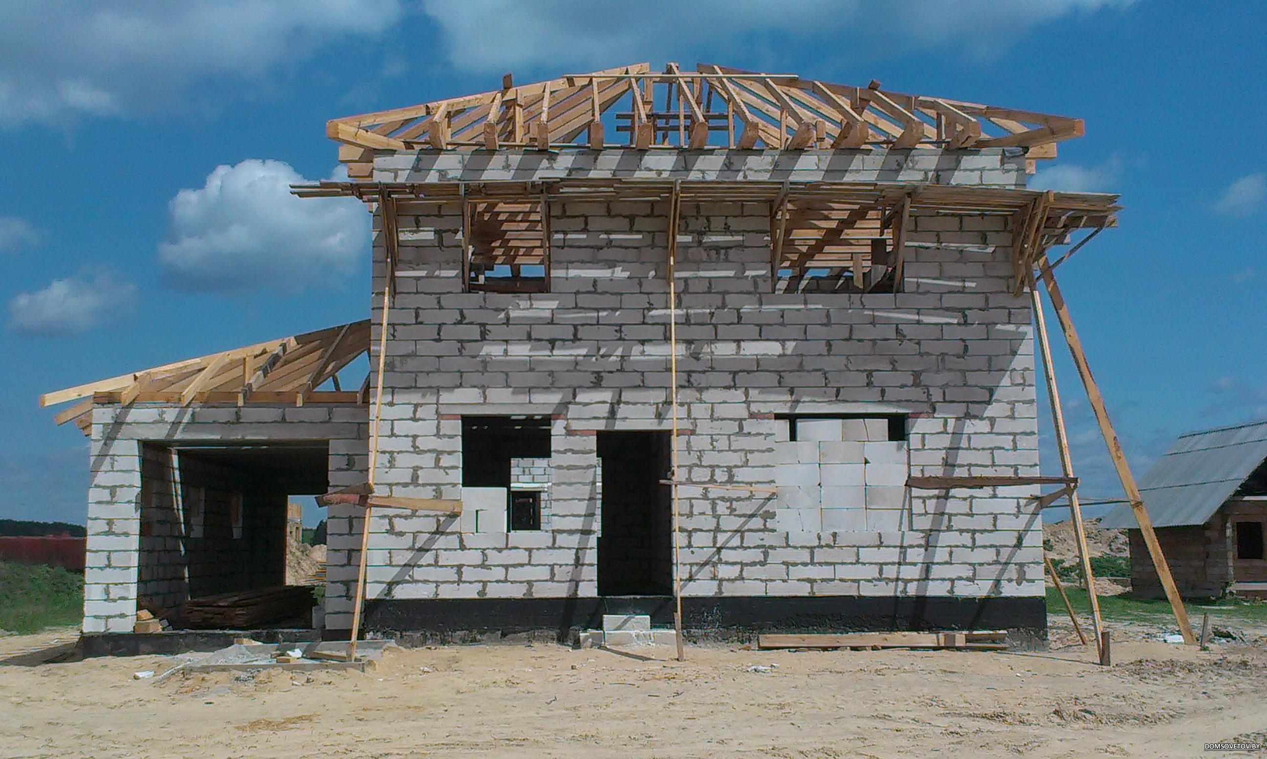

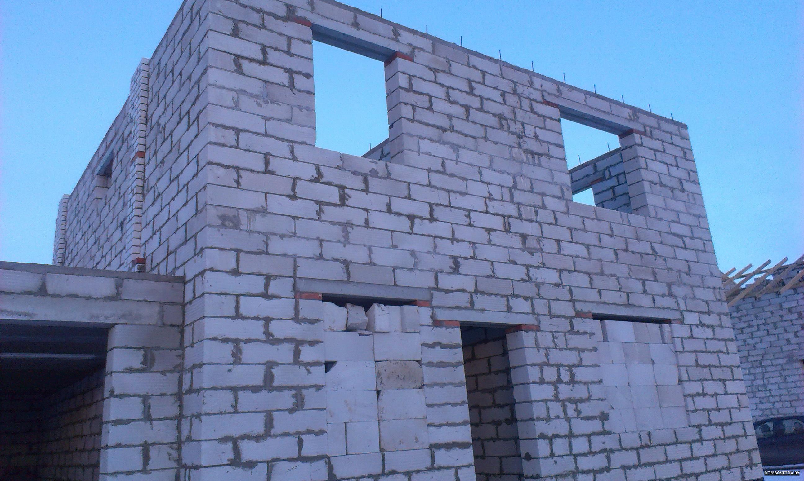

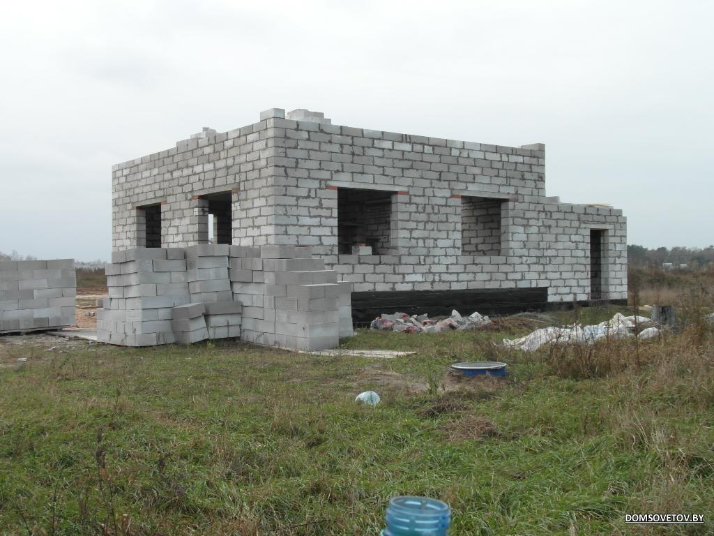

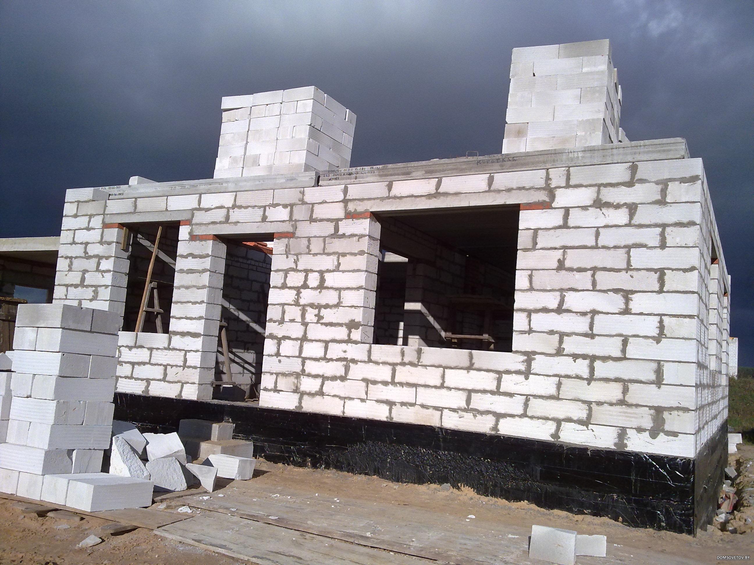

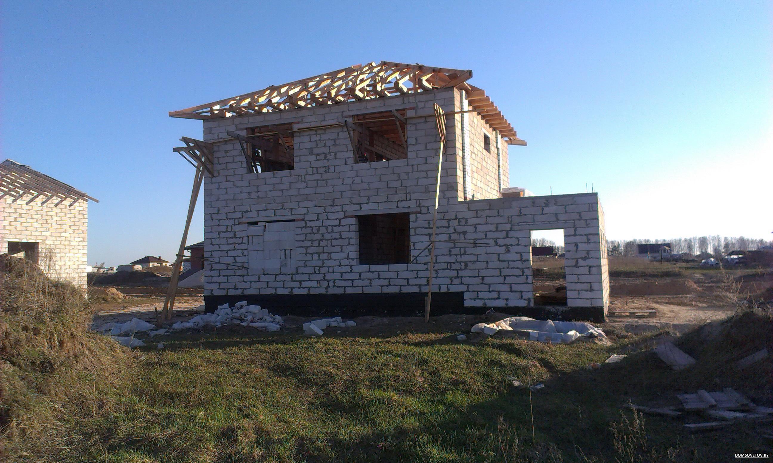

Тут не в хронологическом порядке, но уже как есть. На последнем фото видны вентканалы. Видно, что они находятся на самом краю крыши. Лучше будут смотреться не кирпичные, а пластиковые.
А первое фото - это так мы выглядели вчера!

Что за пластиковые вентканалы? Как к ним делается примыкание крыши?

А, это доборные элементы для кровли. Поинтересуйтесь их ценой. Обычно в доме 4-6 вентканалов. И общий ценник как бы говорит о том, что лучше все же вывести вентшахты до конца.
