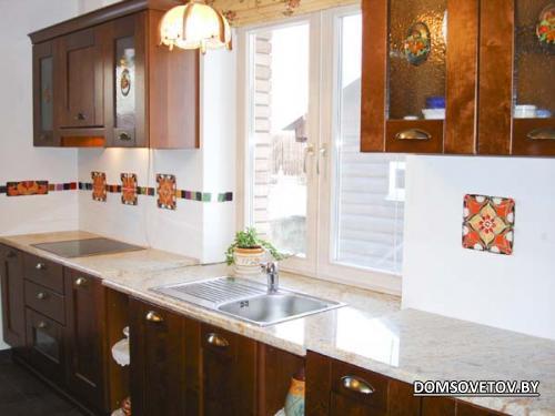

Что вы скажите про установку мойки напротив окна, удобно?
---------- Сообщение добавлено в 13:41 ---------- Предыдущее было в 13:38 ----------
Сообщение от Антон-Брест Посмотреть сообщение
Что-то я подумал, а как окно открыть если смеситель стоит напротив окна?
кран установить напротив импоста, створки при открывании будут проходить мимо.
как-то так.
Есть оказывается еще такой вариант http://www.blanco-germany.com/ru/ru/...solutions.html правда ценник скорее всего космический...

мойка под окном - это ужасно....
представьте что вы рыбу чистите.....
Старый 21.11.2014, 14:54   #138 или 206552
Alex77
Аватар для Alex77
Регистрация: 10.05.2011
Адрес: г. Брест
Сообщений: 1,935
ister, вот и я сначала загорелся идеей мойки на против окна, а теперь думаю... Ведь по любому на окно будет попадать при мытье.
