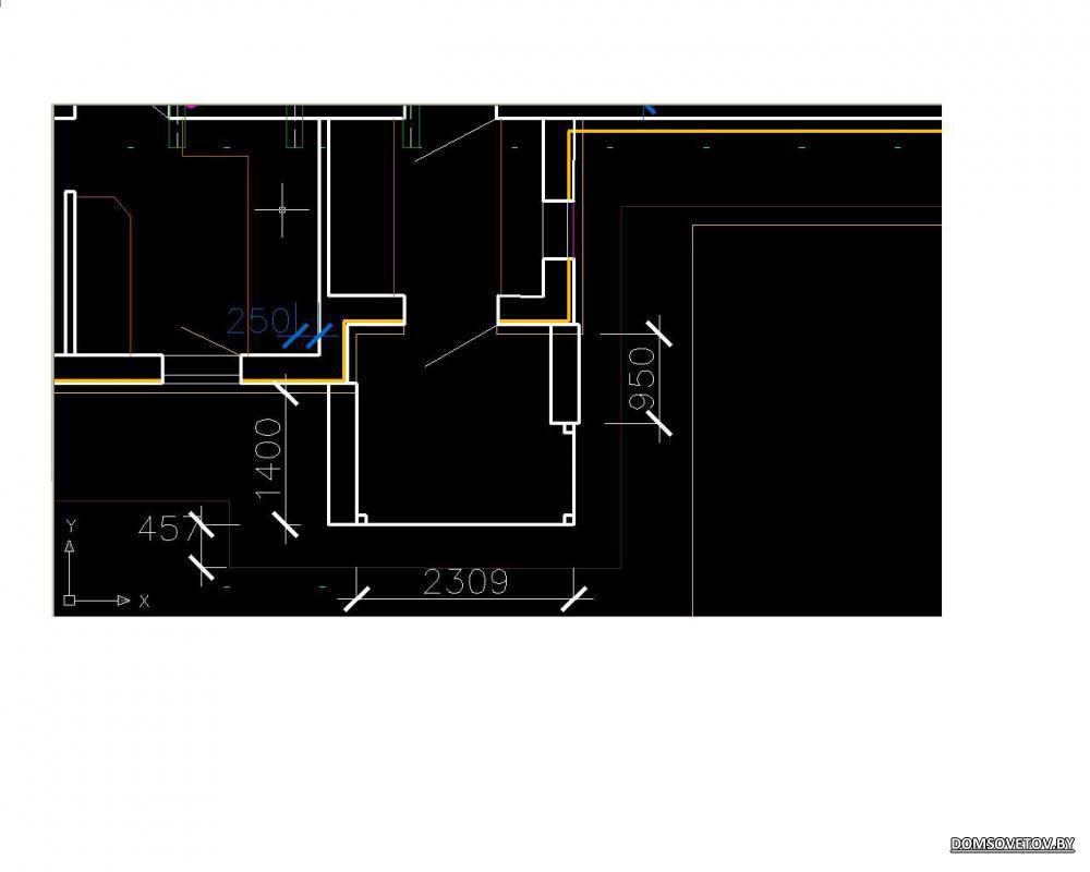

нужен хэлп. Главное крыльцо, хотел столбики Д150мм и на них опереть площадку и ступеньки. При укладке канальи(выход под подошвой фундамента рядом с крыльцом) Татра откопала половину грунта для площадки под крыльцо((. Засыпать песок обратно? Грунт - песок мелкий и супеси, ближе к песку - столбы не насверлишь, песок обсыпется в лунках. А трамбовать вибротрамбовкой такой объем не хочется. Лить ленту по преиметру 200*1500 и на нее опереть площадку армированную(как плита перекрытия)?
Схема прилагается, фотку завтра сделать смогу

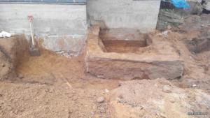

вот фотка того что есть. Вопрос в силе и очень актуален-мне бы до морозов его залить
Или татрой выковырять имеющуюся бетонную П-образную порнографию и залить ленту замкнутую?
