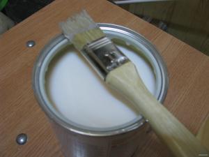

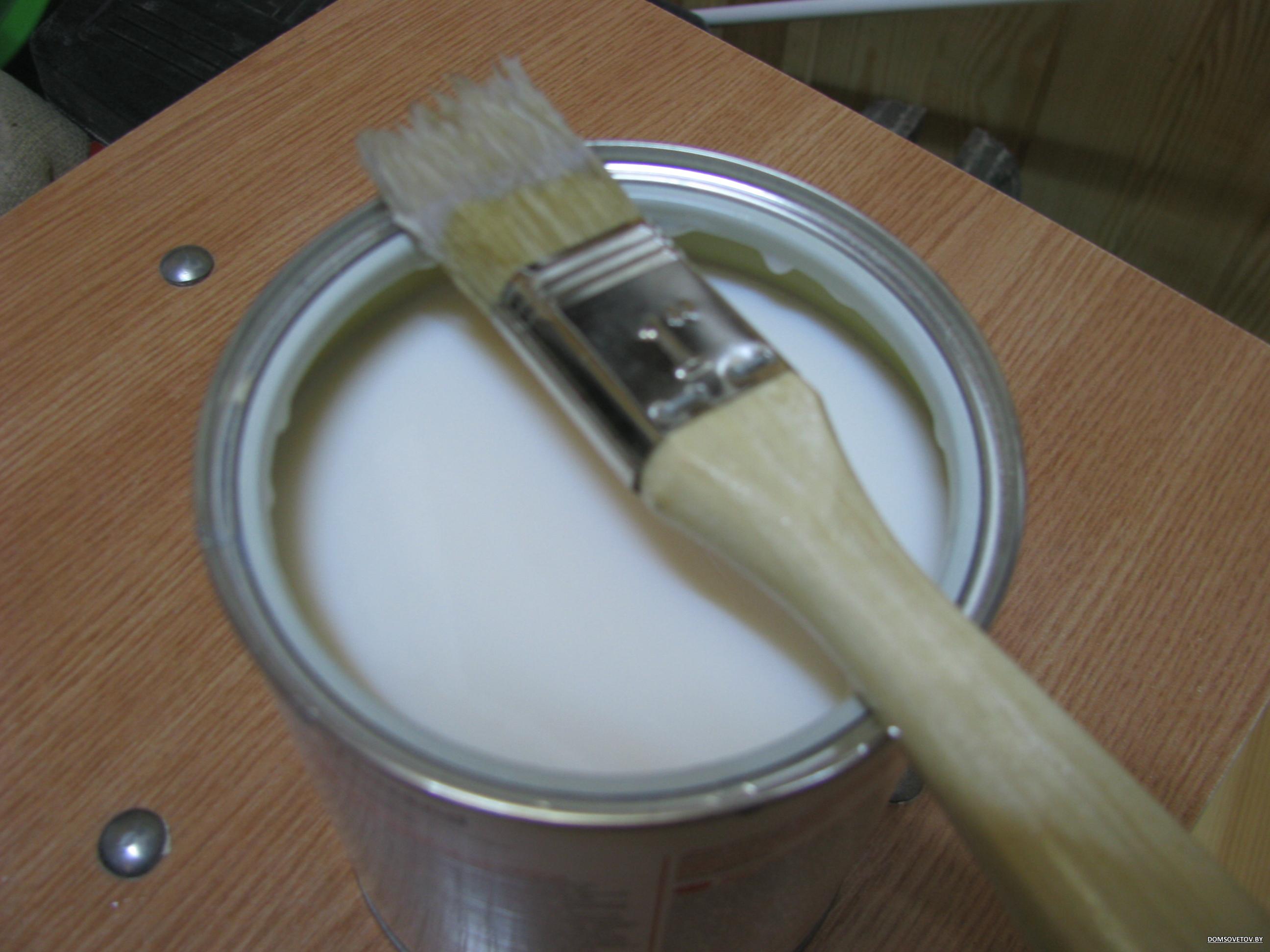

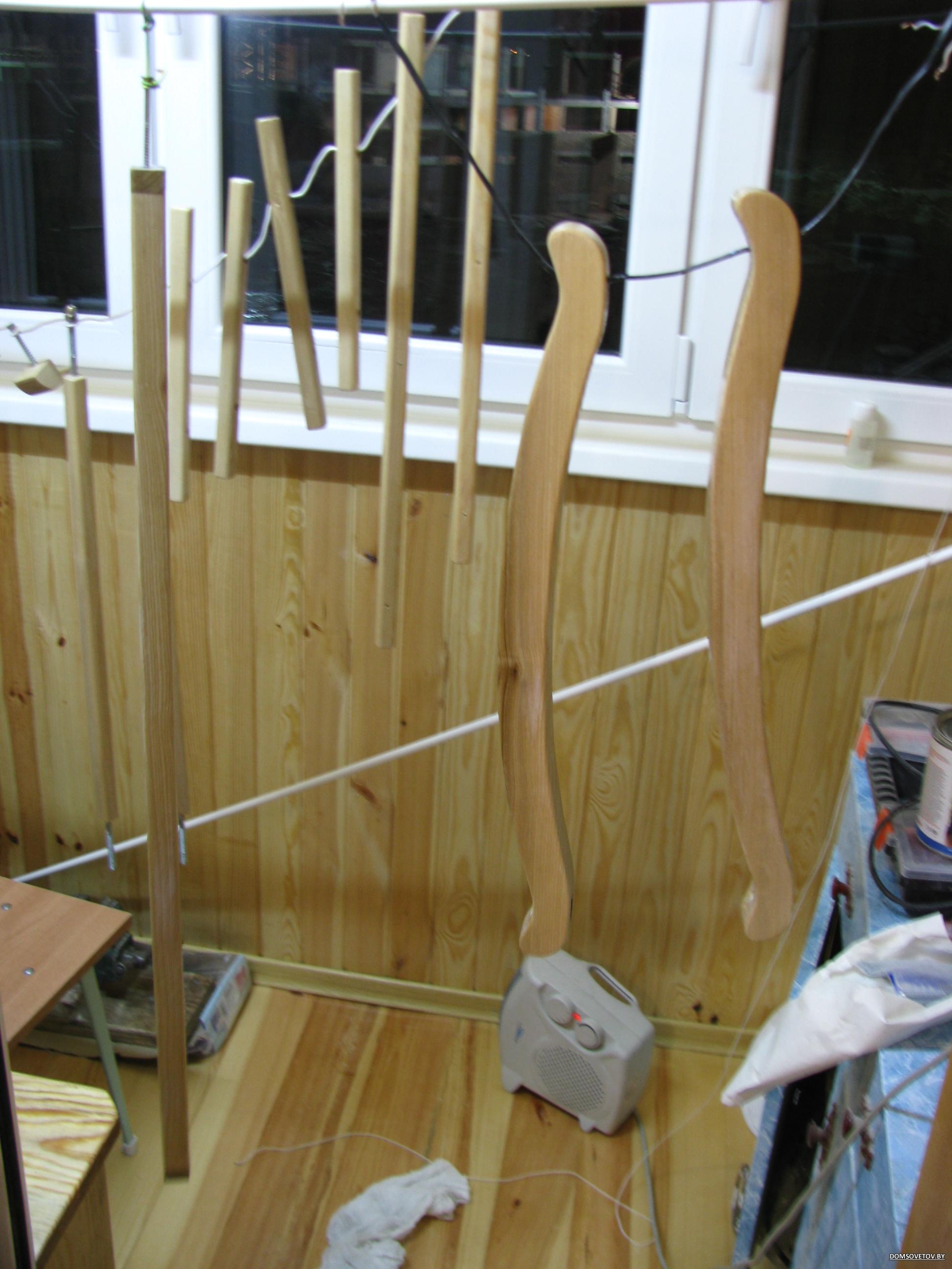

на балконе развешиваем гирлянду из деталей кроватки....
нагреваем балкон тепловентилятором....
Лак акриловый, на водной основе....вообще не пахнет...никак...
сохнет за 15-20 минут,но нужно промежуточное шлифование...
Каким номером наджачки это сделать????

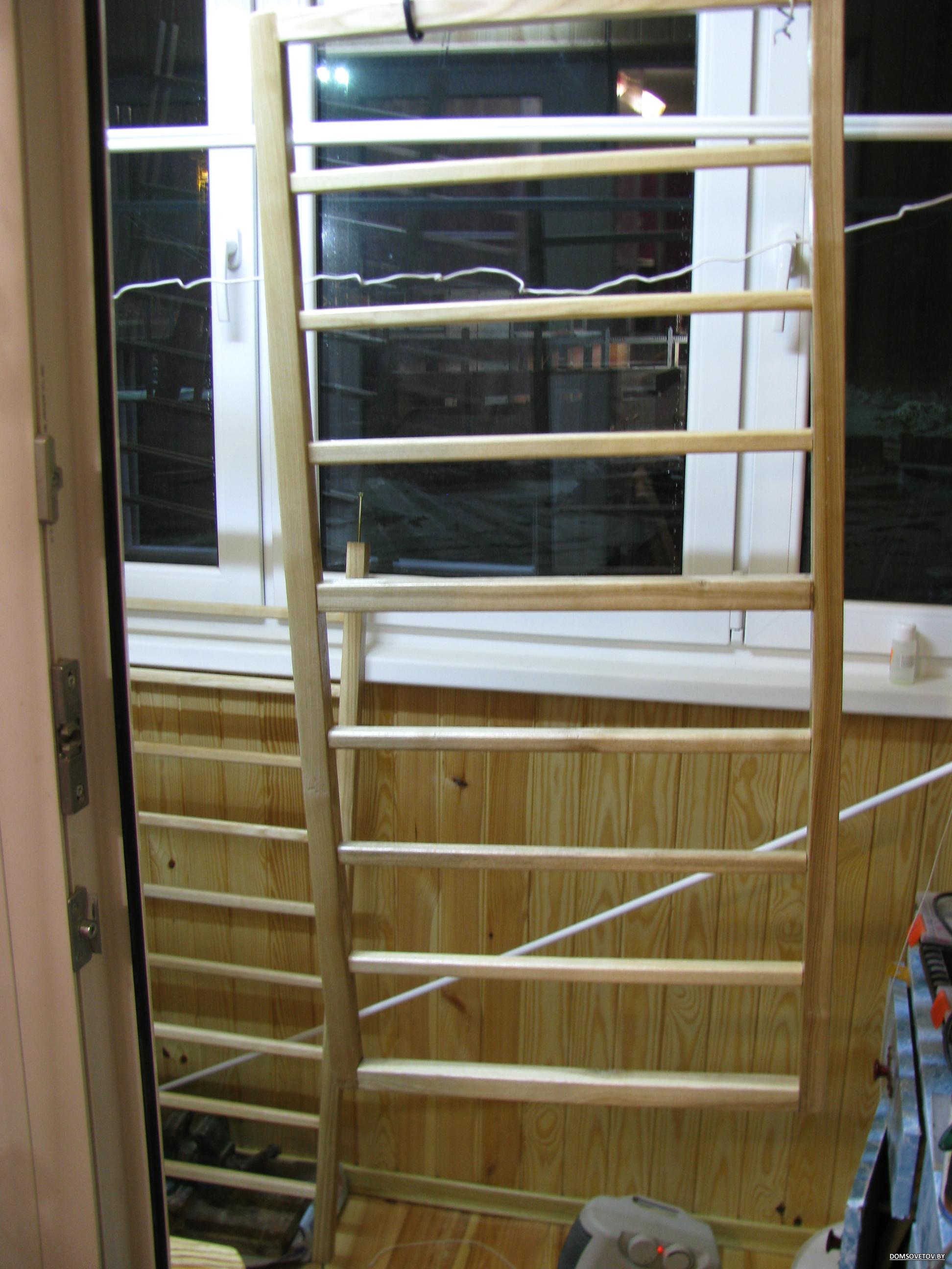

учитывая отсутствие времени на ювелирную работу и хорошую укрывистость лака решаем не заморачиваться на мелких изъянах, зашпатлевать видимые дефекты...
Решётки развешиваем на балконе и красим....после первого слоя производим промежуточное шлифование абразивным бруском №220.....
