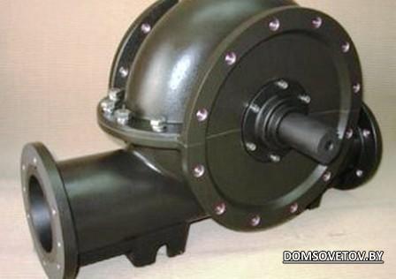

Ответ не очевиден..

@Вик, говноизмельчитель

voffka, нет..
