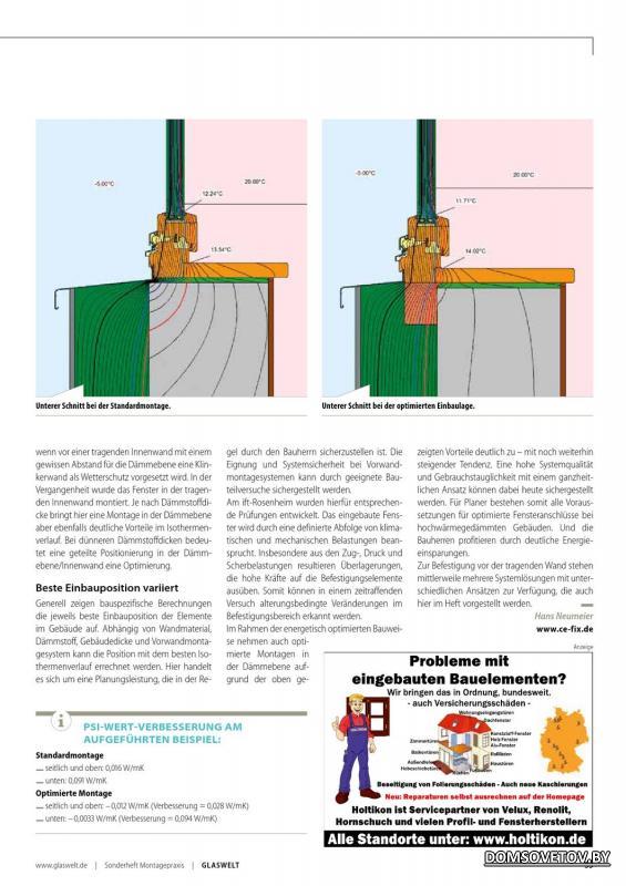

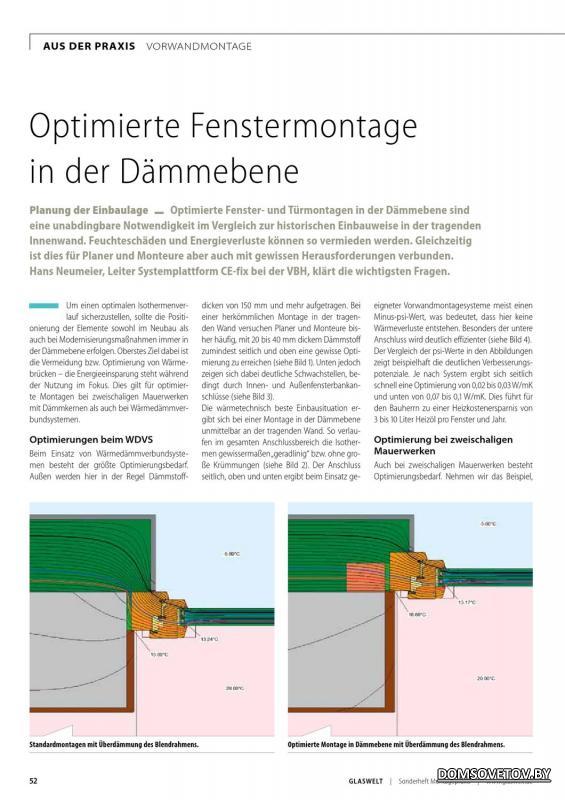

Старый 31.10.2014, 23:00   #138 или 204684
zetdance
Регистрация: 23.05.2011
Адрес: Брест-Витебск
Сообщений: 267
Записей в дневнике: 27
Сообщение от Основа Посмотреть сообщение
что-то конкретное возразить
Оптимизированный монтаж окна в уровне изоляции(гугл-перевод)
Наиболее благоприятными плоскостями установки окон и фасадов, гарантирующими невозможность образование конденсата и сокращения потерь тепла, являются:
при монолитной наружной стене - середина откоса,
при теплоизолирующей системе наружных стен - зона изолирующего слоя.
Установка окон с контролем качества по нормам RAL
