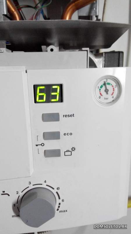

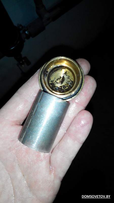

Фильтра промыл, грязи было мало совсем.

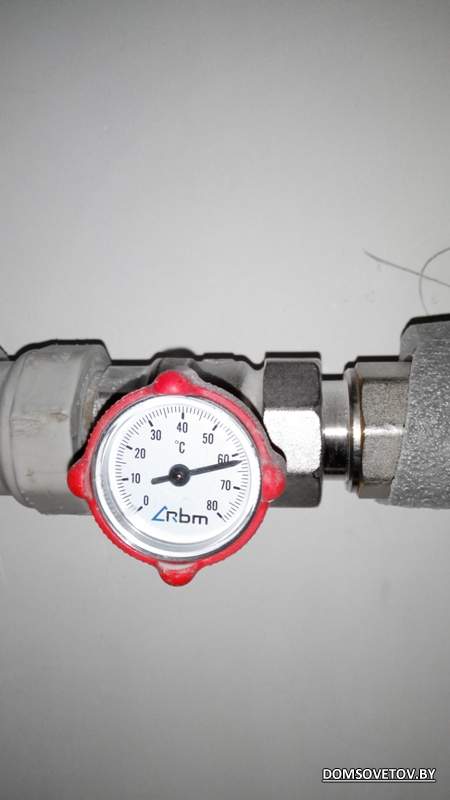

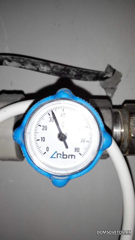

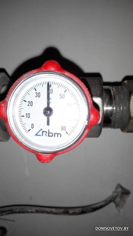

Потом по совету ignatov поднял температуру на подаче, насос котла включил на полную, насосы Контура радиаторов и ТП поставил на 1ю скорость
Попробовал открывать-закрывать сам клапан. Раза с 3го услышал звук- как воздух прошел, и термометр подачи быстренько вскочил на 42. Дальше не пошел, хотя подача со стрелки реально горячая.

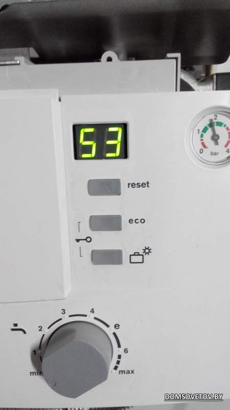

Подождал 10 минут, поставил на котле 53, через некоторое время термометр подачи ТП опустился на 39.
Когда берусь за трубу подводящую от ГС к клапану- она реально горячая, градусов 45, держать долго руку не комфортно мягко говоря. Возможно клапан как то подклинивает- стоит туда лезть?
Да, еще вопрос - гребенки на ТП открыты полностью - как их регулировать - какой проток л/м должен быть по хорошему?

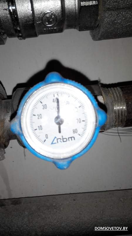

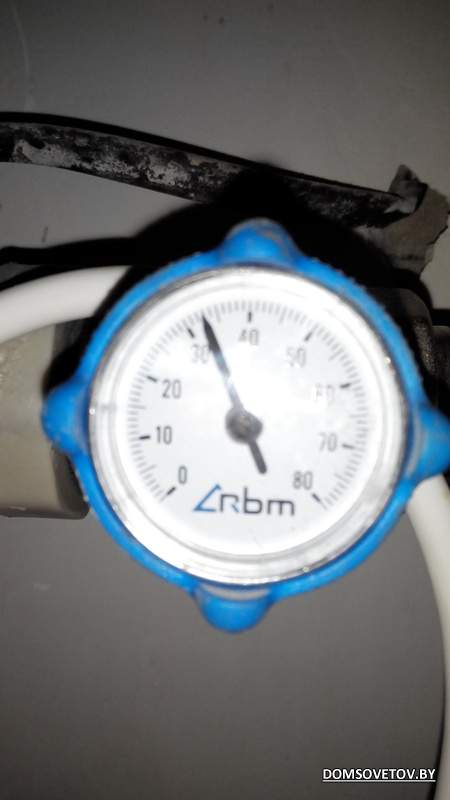

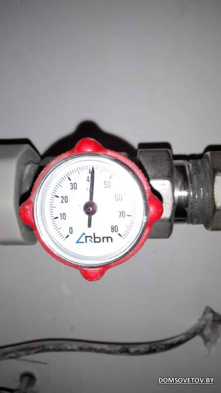

Прошу прощения за качество снимков моей зеркалки.
Система аналогично Вашей на Ффото подача - обратка, клапан стоит на 4.

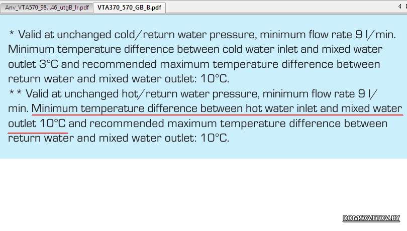

Сообщение от S.G. Посмотреть сообщение
Чем ниже Т теплоносителя в стрелке, тем тяжелее трехходовому поддержать заданную 42. По паспорту минимум между подачей и смешанной водой 10 градусов, у Вас 14, но сделайте поправку на точность термометров. Также рекомендуется между обраткой и смешанной не более 10, у Вас пока больше. Вообще клапан рассчитан на подачу до 95 С.
А Вы уверены, что Вам нужно будет выше 40 подавать? Советую подождать, пока полы прогреются, потом делать выводы.

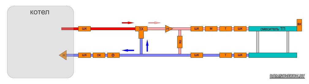

Значит решил я смонтировать смесительный узел. Схема классическая - и на форумах она проскакивала и в интернете полно описаний именно этой конструкции.
Трехходовой работает в режиме смешения потоков.
Извиняюсь за неаутентичность схематических обозначений.
вк - воздушный клапан
ок - обратный клапан
шк - шаровый кран
ф - фильтр
т - термометр
м - манометр
пк - перепускной клапан
3х - трехходовой термостатический клапан
н - насос
Вот смотрю на схему и понимаю, что не все понимаю...
Что будет с потоком, когда трехходовой будет полностью перекрыт? Насос смесительного узла будет гонять по кругу, а насос котла? Получается, что нужно ставить еще один байпасс? Или обеспечивать незакрытие трехходового?
Старый 07.02.2014, 19:41   #1428 или 175047
voffka
Аватар для voffka
Адрес: Вселенная
Сообщений: 3,490
Репутация: 40
artexpress, надо гидрострелочку небольшенькую
Старый 07.02.2014, 23:39   #1429 или 175079
Сообщений: 15,418
artexpress, ставят 4-х ходовой вентиль . и на него сервопривод.
Старый 08.02.2014, 03:08   #1430 или 175106
Сообщений: 12,660
artexpress, обратный клапан на обратку перед смесителем. Шаровый кран на подаче к насосу, а не коллектору. При отсутствии сервоприводов на контурах ТП перепускной не нужен. Так же он не нужен при применении смесителей без полного перекрытия протока. Фильтр ставят на общей обратке, не вижу смысла его городить на ТП. А вот балансировочный вентиль на обратке не помешал бы
