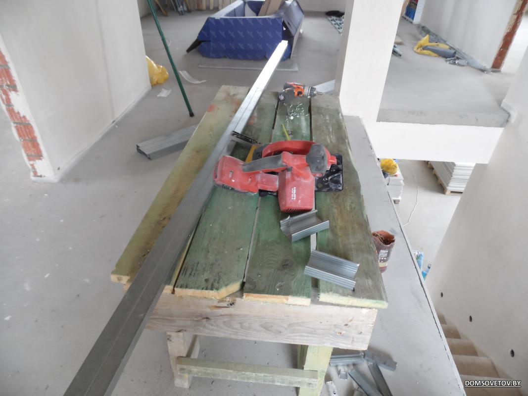

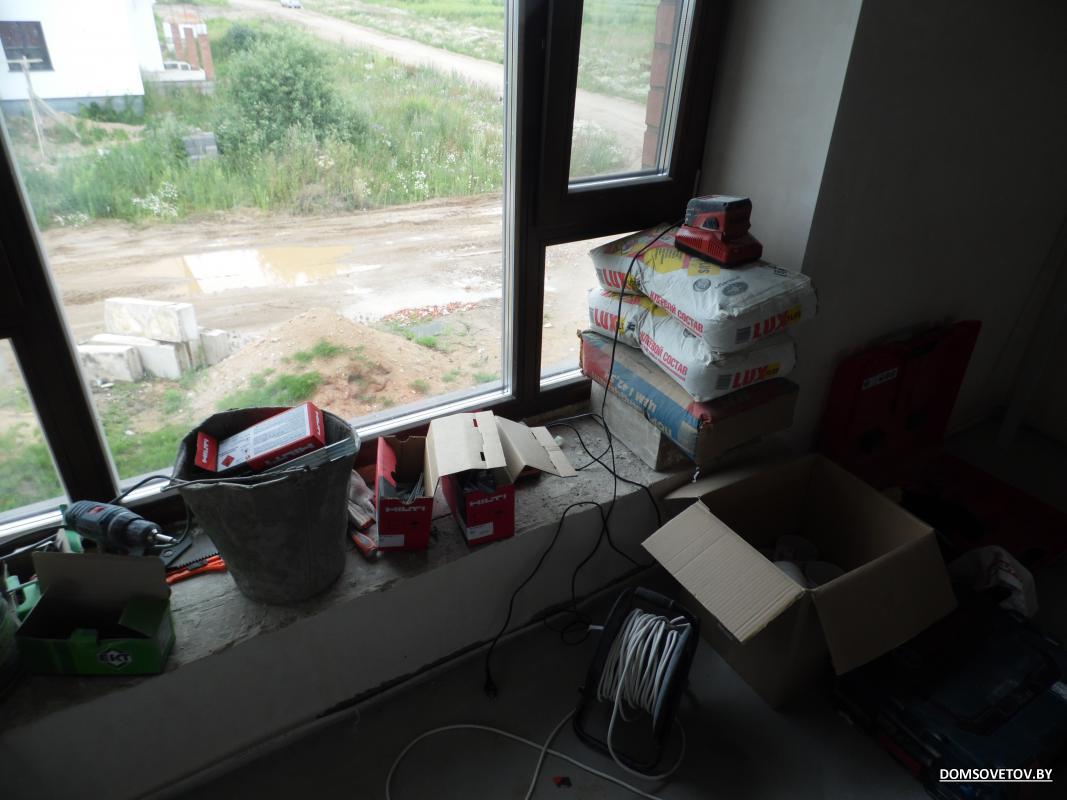

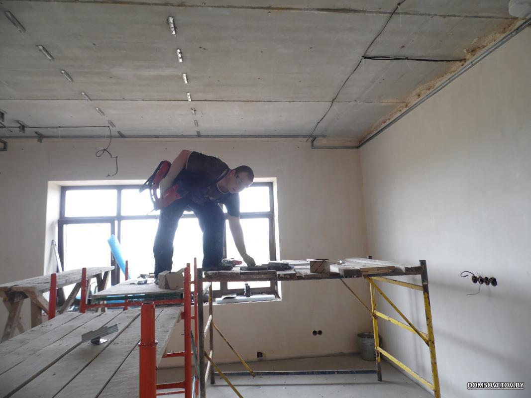

Новая бригада уже начала работать:
Старый 16.07.2015, 18:45   #1452 или 232659
Димакратия
Аватар для Димакратия
Регистрация: 23.02.2012
Адрес: Заславль/Загорье
Сообщений: 2,521

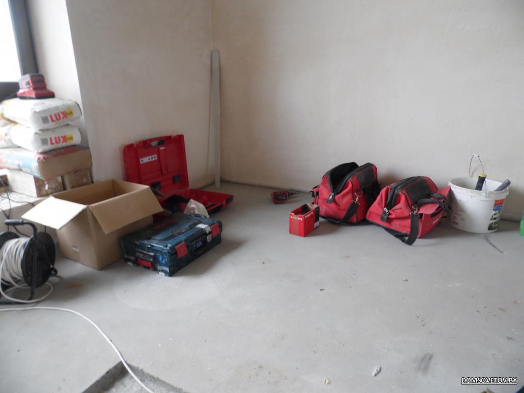

Единственное, что меня пока напрягает, что сказали, что выставят все в ноль.
Я в абсолют не очень верю...
З.Ы. А так сплошное хилти и профессиональный бош.
Все аккумуляторное.
Такой подход мне очень симпатичен.
З.З.Ы. Пришлось раскошелиться на 4 млн. на расходники хилти (газ. балончики, дюбели и пр)

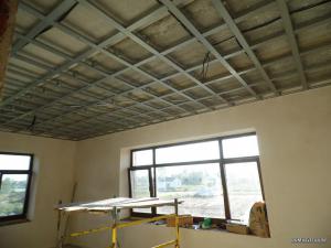

Старый 16.07.2015, 18:48   #1453 или 232661
Сообщений: 12,660
@Димакратия, у меня вешали на стенку лазерник и профиля к "подвесам" прикручивали по нему. Поэтому вполне возможен этот ноль.
зы. "подвесы" были из профилей для гкл, а не штатные
Старый 16.07.2015, 18:53   #1454 или 232662
Димакратия
Сообщений: 2,521

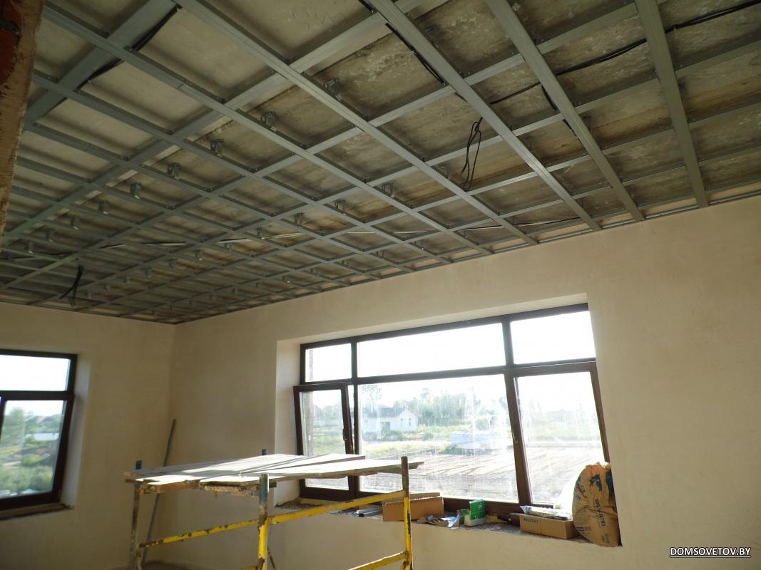

И у меня тоже "сапог" из профилей делать будут.
Предлагали на выбор: или "сапог" или двухуровневая конструкция.
Во втором случае материала (цэдэшки) ушло бы в два раза почти больше.
Поэтому остановился на "сапоге".

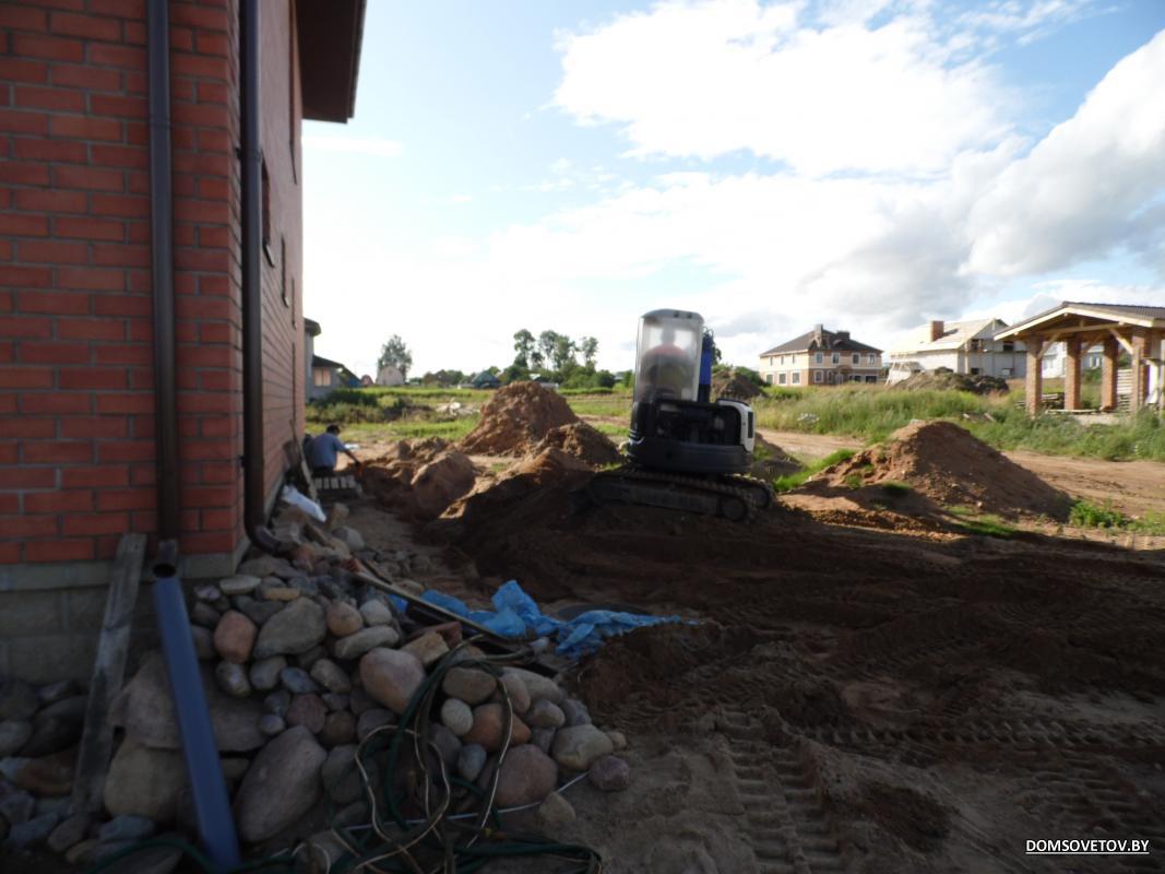

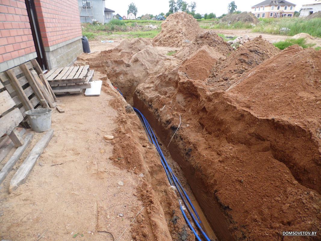

"Нет худа без добра", - сколько раз уже убеждался в справедливости этой пословицы.

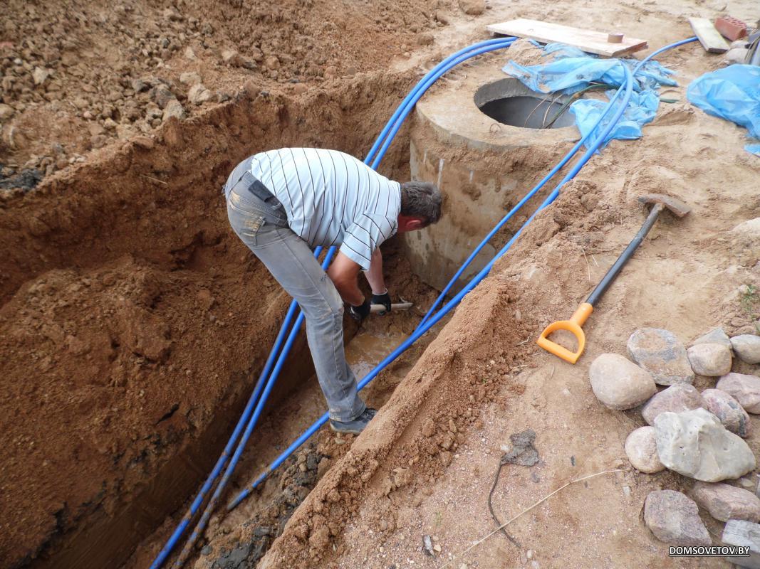

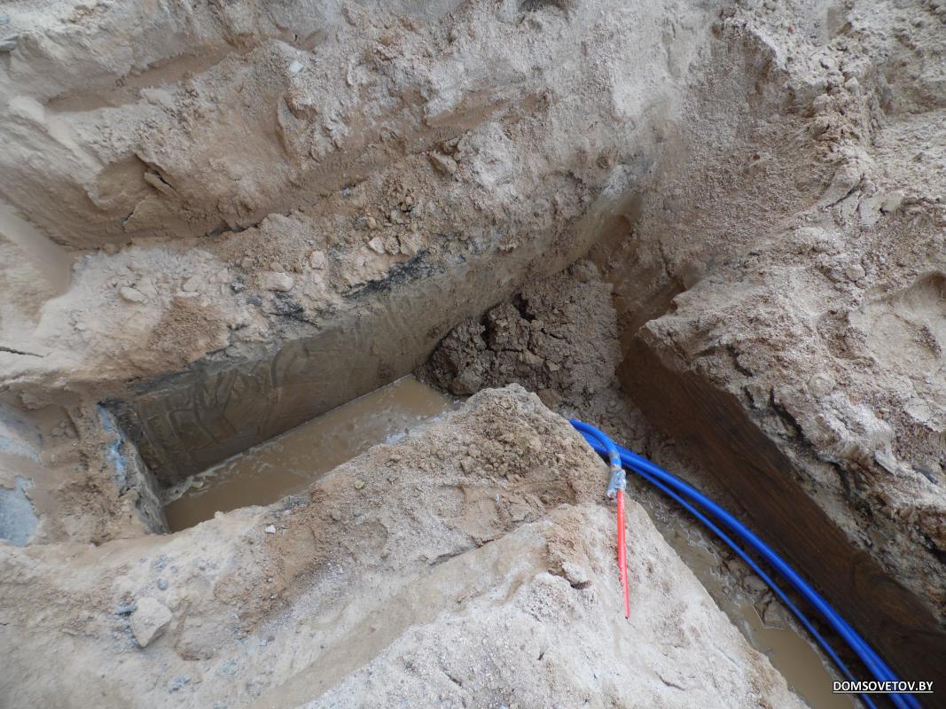

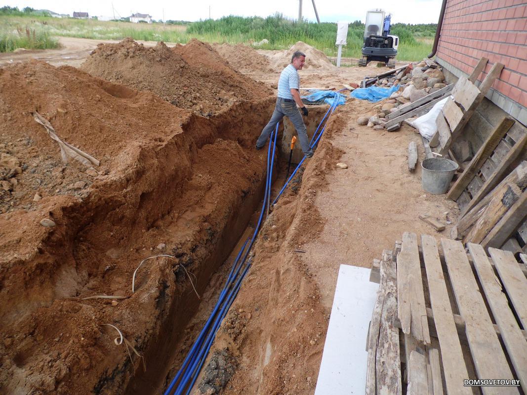

Сломался у меня насос Ручеек и тут как раз звонит Юра с предложением сделать тест системы отопления/водоснабжения до укладки плитки. Приходит светлая мысль, а почему бы не сделать полноценную обвязку скважины и ввести воду в дом. Обсудили мы этот вопрос где-то в районе двенадцати, а через час, меня укусило что-то под хвост и я уже нашел мини-экскаваторчик и он начал копать траншею. Спасибо Юре, он согласился оперативненько привезти трубы и вот как все получилось (работал Серега, компаньон Юры ):
З.Ы. под фундамент прокопали траншею 2,4м глубиной.
Непосредственно сам прокоп под фундамент сделал сам.

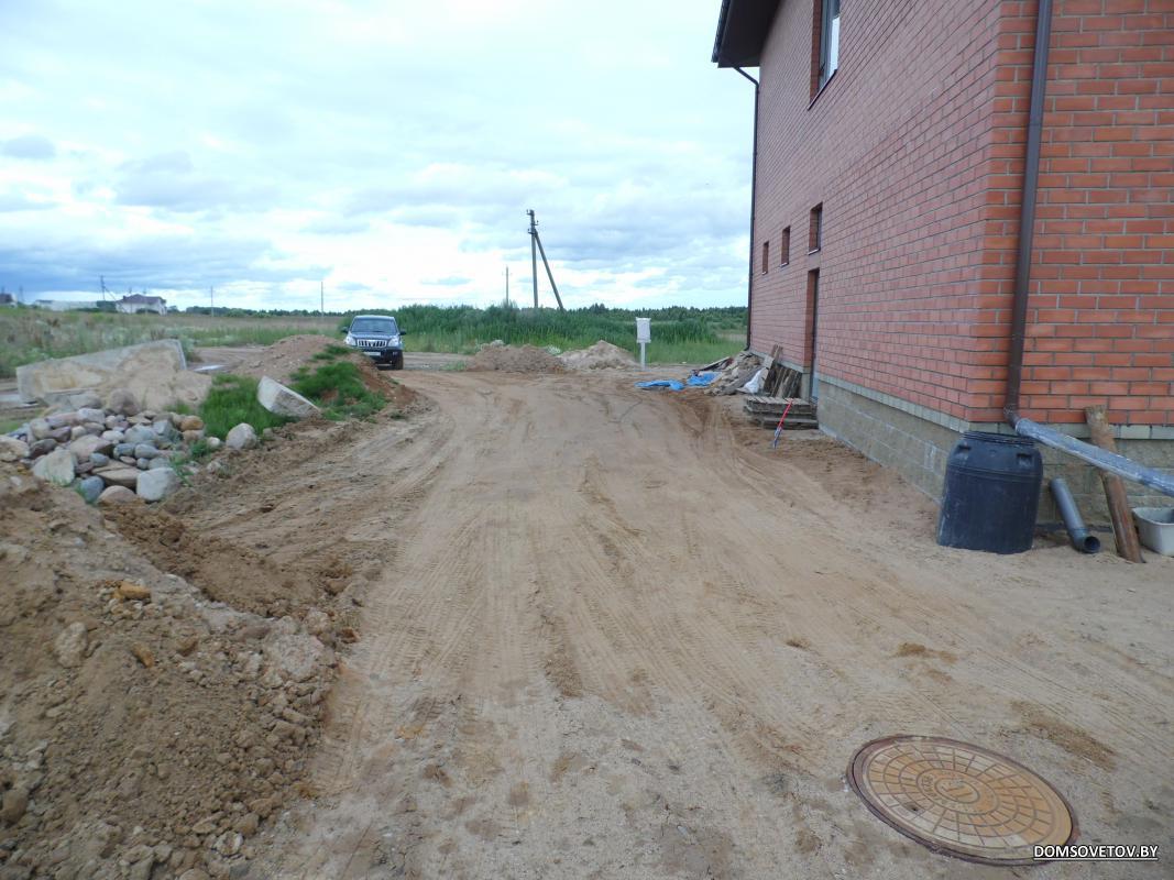

Ну и немножко укатал крузачком целину.
Люблю, когда все сразу в шоколаде :

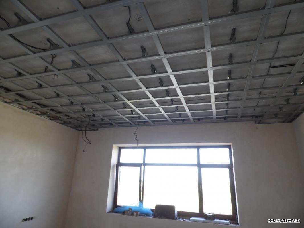

я у себя все таки делал двухуровневую, материала на самом деле не сильно то и больше, не в два раза, а процентов на 10 (калькулятор в помощь http://kalkulator.knauf.ru/html/seit...f07bcb2ea0ab20), но жесткость конструкции выше, т.к. каждый уровень "держит" свою плоскость. Если позволяет высота помещения, то лучше двухуровневый.

Сообщений: 2,521
@mikola, я двухуровневую буду делать только в гостиной, где площадь метров 60-70. В остальных комнатах не хочется скрадывать лишние сантиметры.

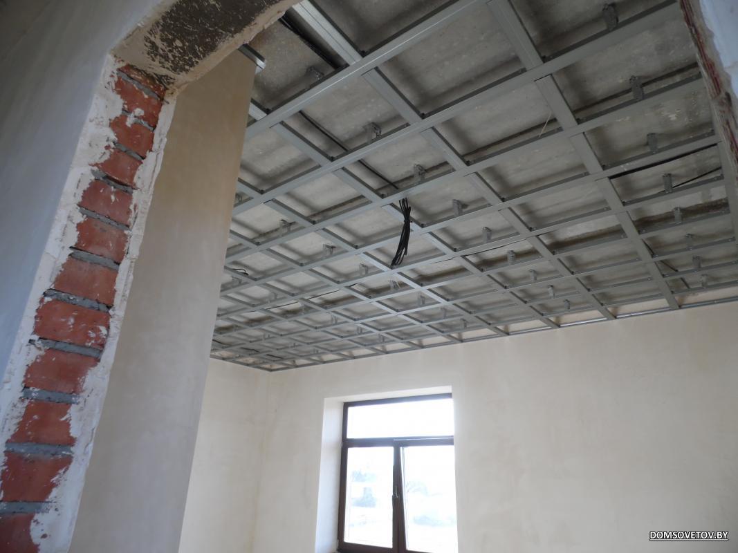

Сообщений: 2,521
Уже сделали каркасы в трех комнатах и приступили к ванной:
