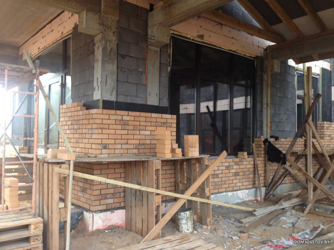

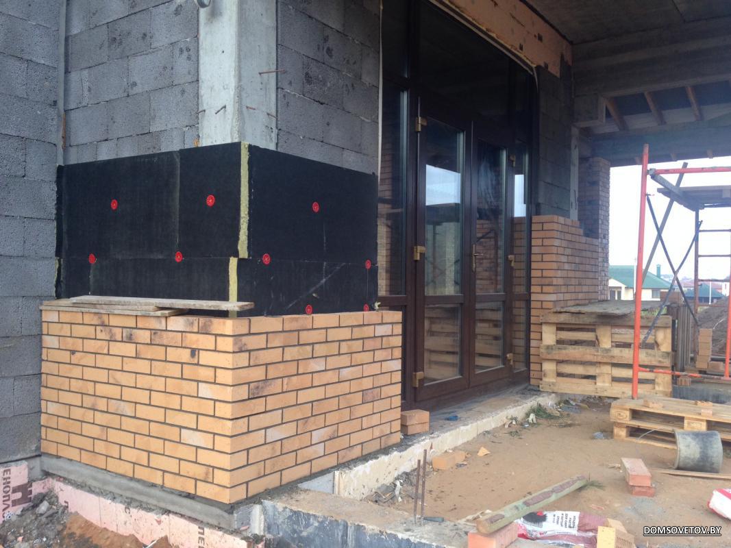

Сообщений: 1,217

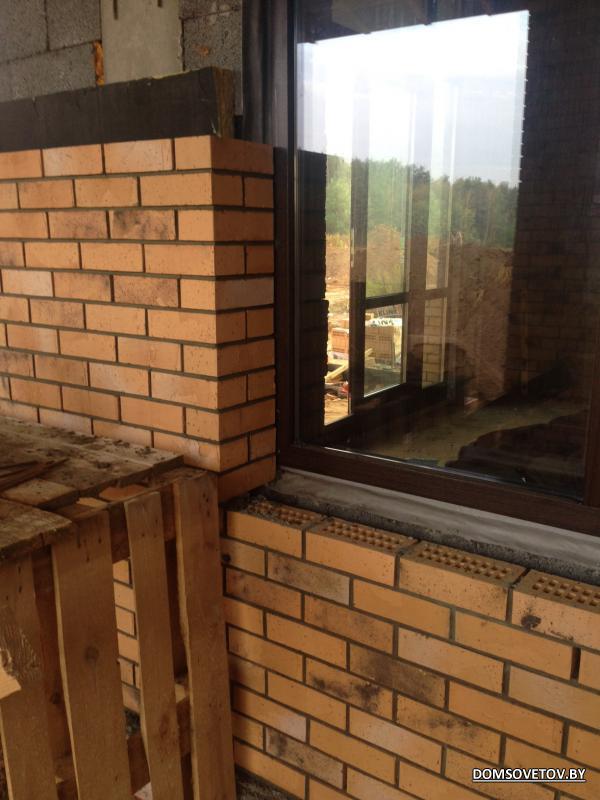

положили еще немного кирпичей.

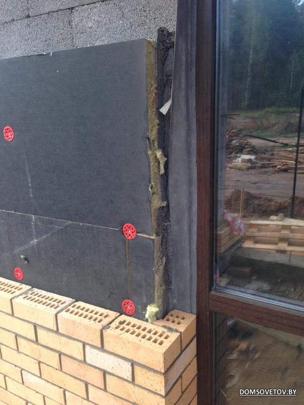

@AAR, кирпичи клинкерные с основной стеной через несколько рядов перевязывают? Проверяли?

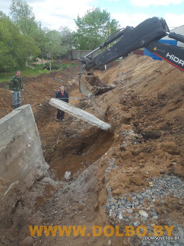

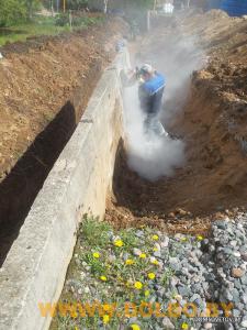

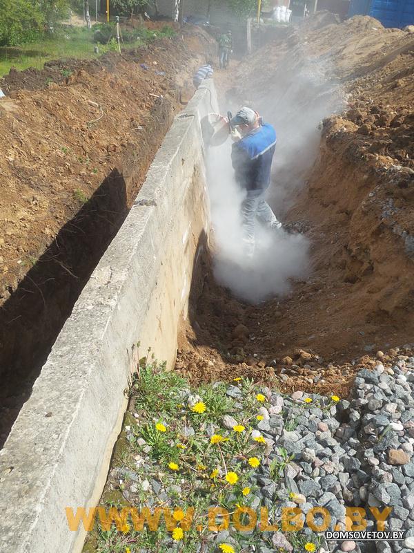

прыкладаў хапае.
потым нам праца на дэмантаж
Ну стенка на этом фото выглядит вполне нормально.... А демонтаж могут проводить по разным причинам.... например от....передали другому застройщику, а у него другие планы на объект и другой проект.... и до распила бюджета
да. забивают 8ку арматуру в стену. попросили еще купить 5ки чутка - будут выше сами ряды армировать (в районе 2ого этажа).
стенка на фото была зарыта в землю на 1.5 метра (!), судя по фото. т.к. сильного перепада высот там не наблюдается, то причина непонятна.
