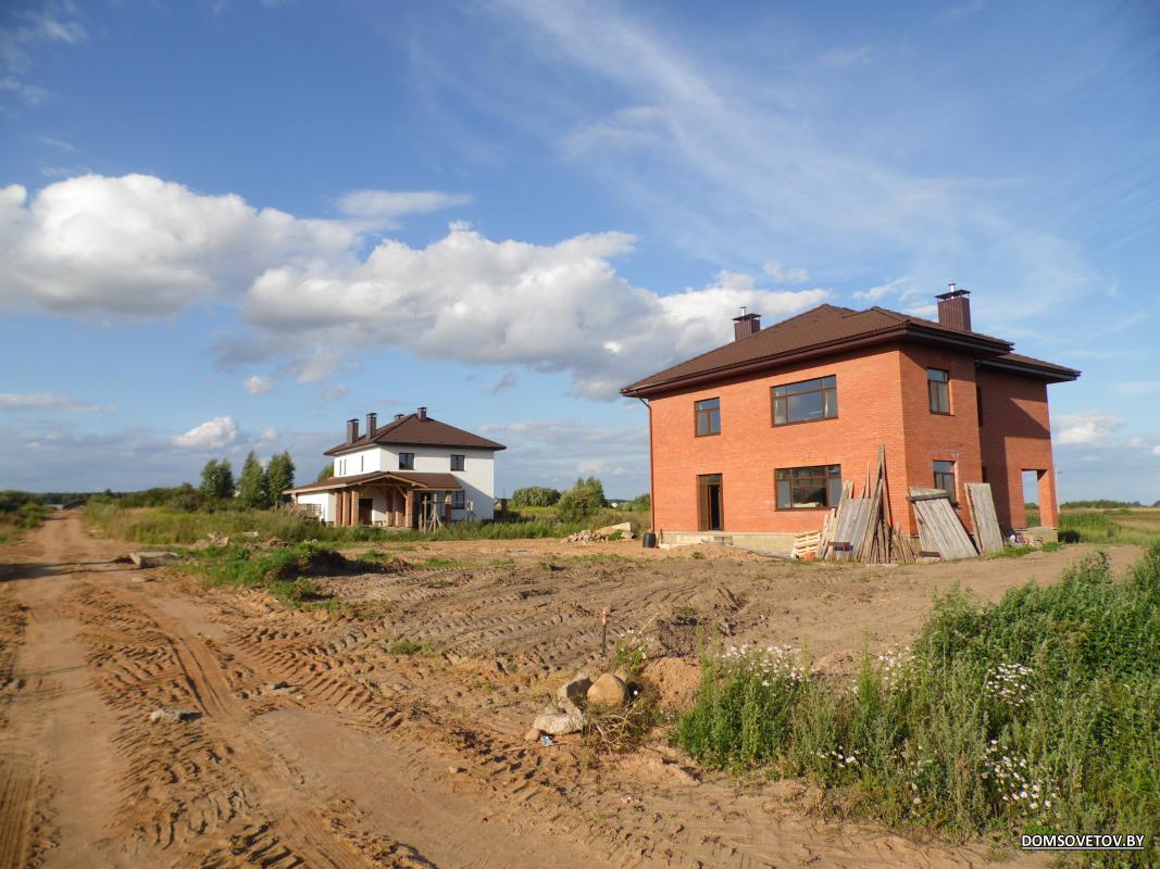

Немножко облагородил участок и посеял рожь:
З.Ы. Этой зимой буду с хлебом .

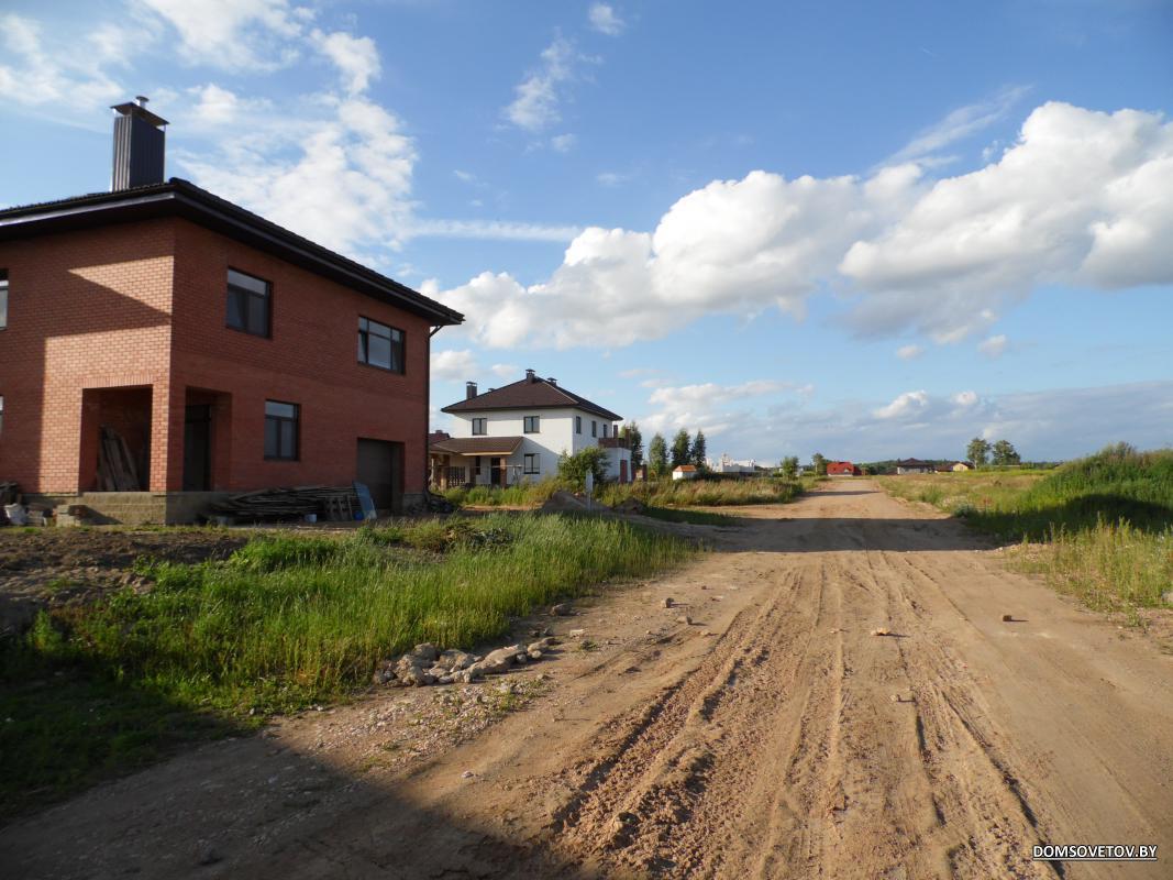

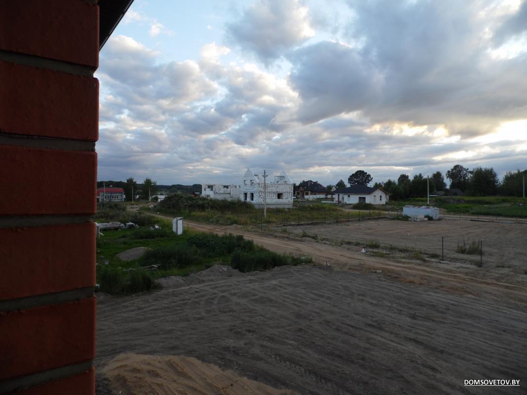

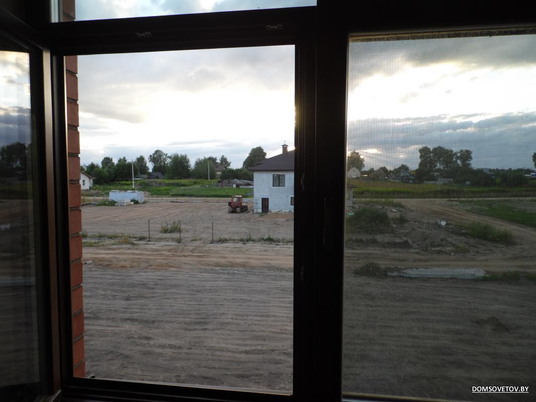

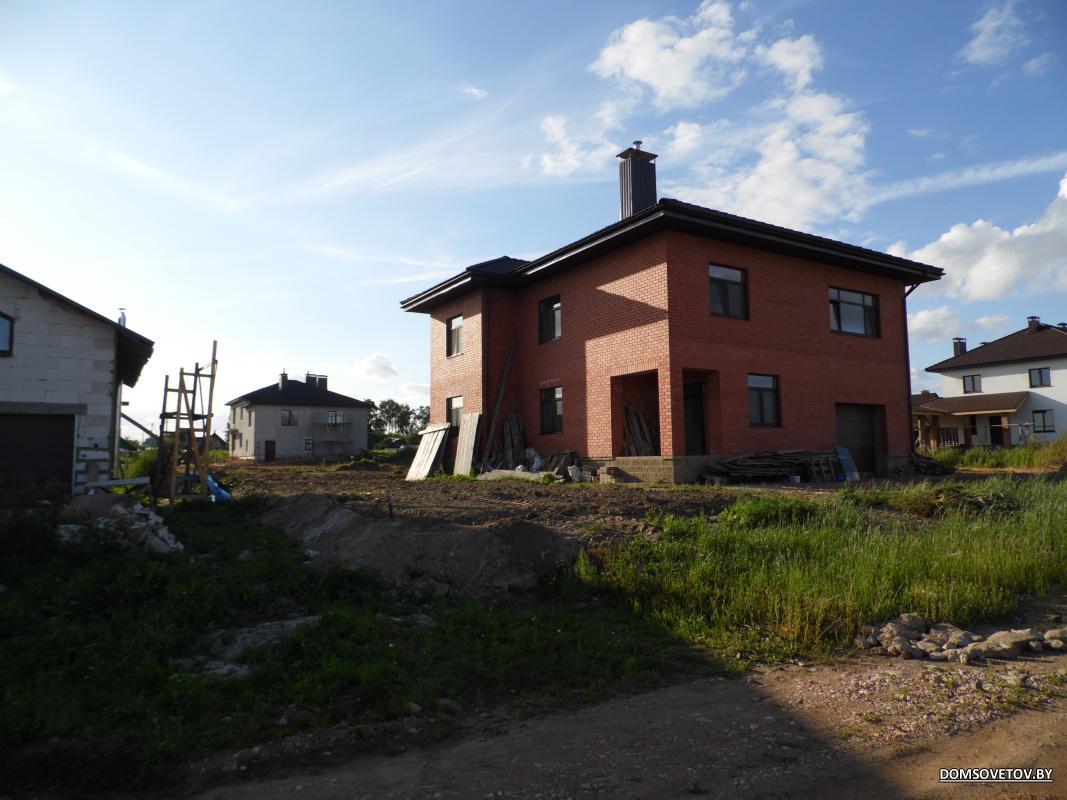

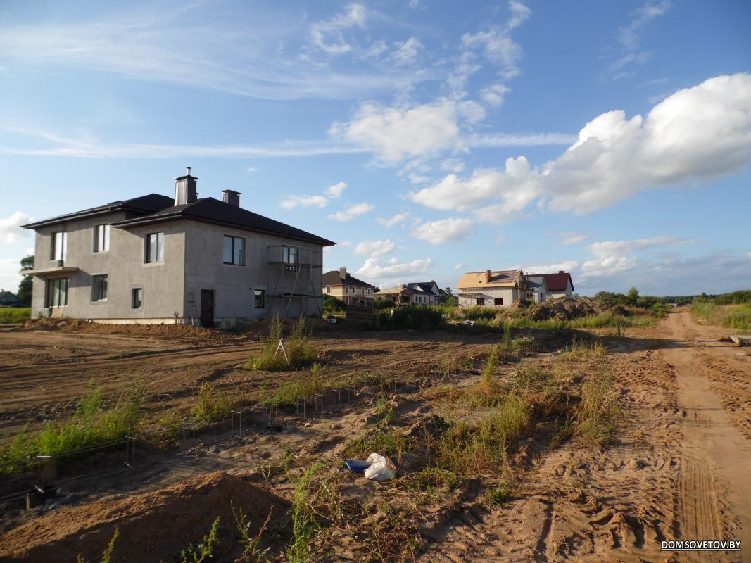

Свежие стройки в окрестностях:
