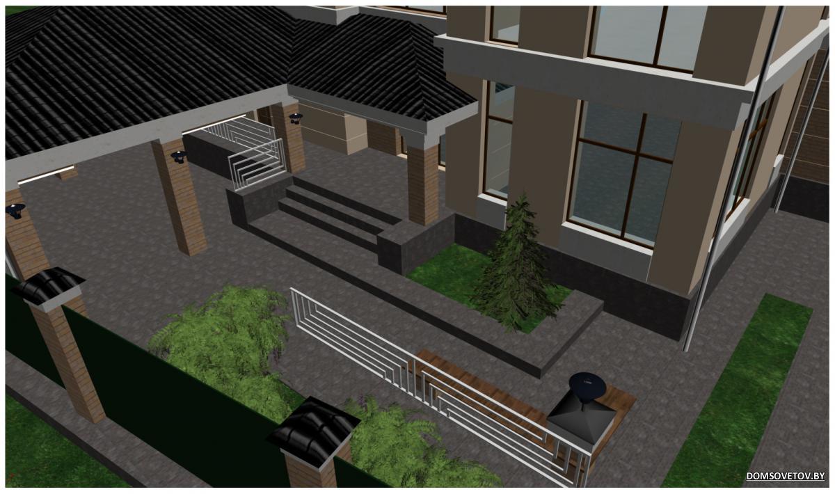

@AAR, можно глупый вопрос? А для чего эта широченная ступенька перед лестницей? На картинке сейчас имеет место дизайн вопреки функционалу-ходить по лестнице будет не очень удобно. И левую "стенку" лестницы укоротил бы на ширину этой ступени, симметрично правой. И ограждение на ней тогда можно не делать. А толщину стенки клумбы сделать узее, а на низ пеноплекс горизонтально с уклоном от дома и пофиг, что там вода иногда будет. Но от клумбы фундамент грязный будет при дождях((

@Oksik, а косить ее там манюкюрными ножницами потом?

Коллеги, помогите советом...
Хочу заливать крыльцо... см картинку. Т.е. идея в том, чтобы сделать совмещенную с крыльцом "типа-клумбу".
Есть ли какие то подводные камни с этим? Первое, что приходит в голову - это то, что будет фундамент чутка мочить... т.к. отмостки там не будет...
У себя сделал клумбу вместе с крыльцом как в оригинальном проекте. Отметка грунта будет даже выше чем у вас. В ноль с полом дома. Пока стоит не заполненная землей чаша. Изнутри пройду или цементной гидроизоляцией или наплавляемой. Со стороны дома планирую такой пирог(изнутри). Керамзитобетон - 15 см пенопласт- 5 см экструдир. пенополистирол - клей +сетка- гидроизоляция.
Посажу туда какую-нибудь композицию из кустов.
В идеале думал сделать дренажный слой под клумбой и выход в ливневку. У меня эта клумба большей частью под козырьком, поэтому возможно и не буду.
Соглашусь одна ступенька является самой опасной конструкцией, на которой будете постоянно оступаться (спотыкаться).

@AAR,
у "типа-клумбы" помимо загрязнения и намокания фундамента есть ещё одно нехорошее свойство
если не сделать нормальный дренаж и отвод воды из "клумбы", то всё что вы в неё посадите при таянии снега, а потом замерзании, будет покрываться коркой льда
я такое наблюдала у одной форумчанки - растения вымерзали,вымокали
