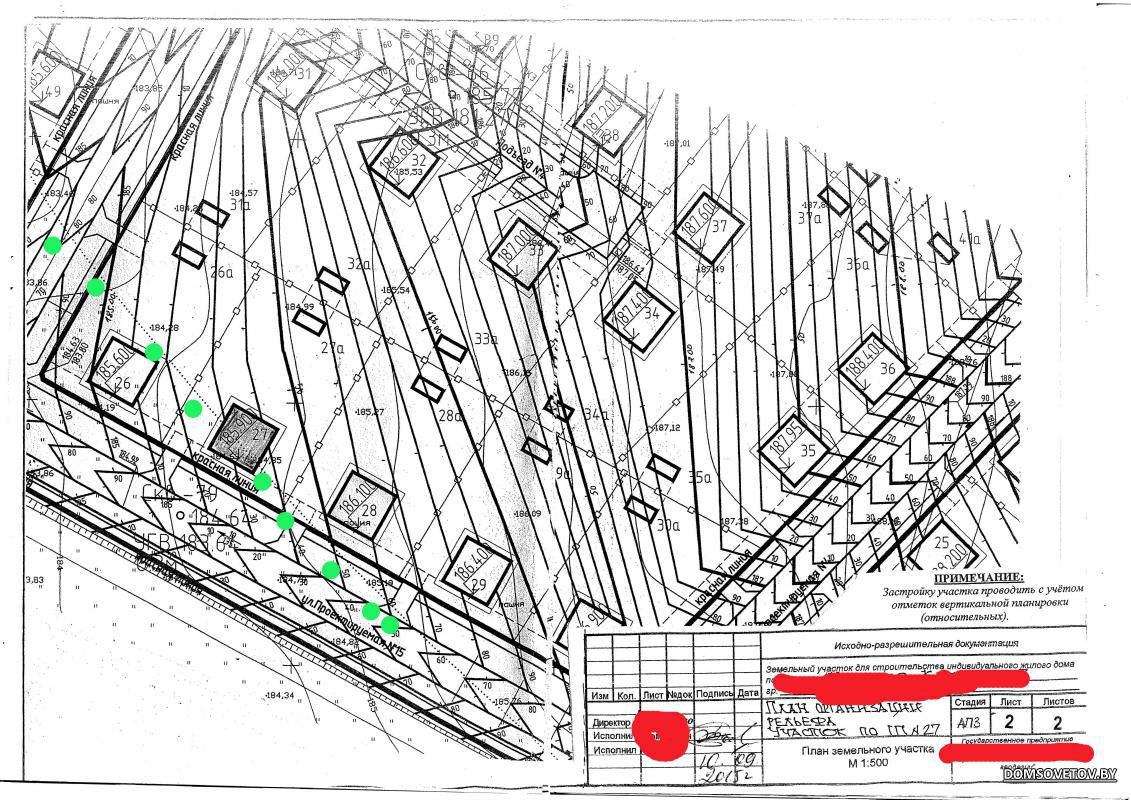

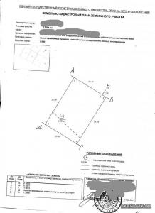

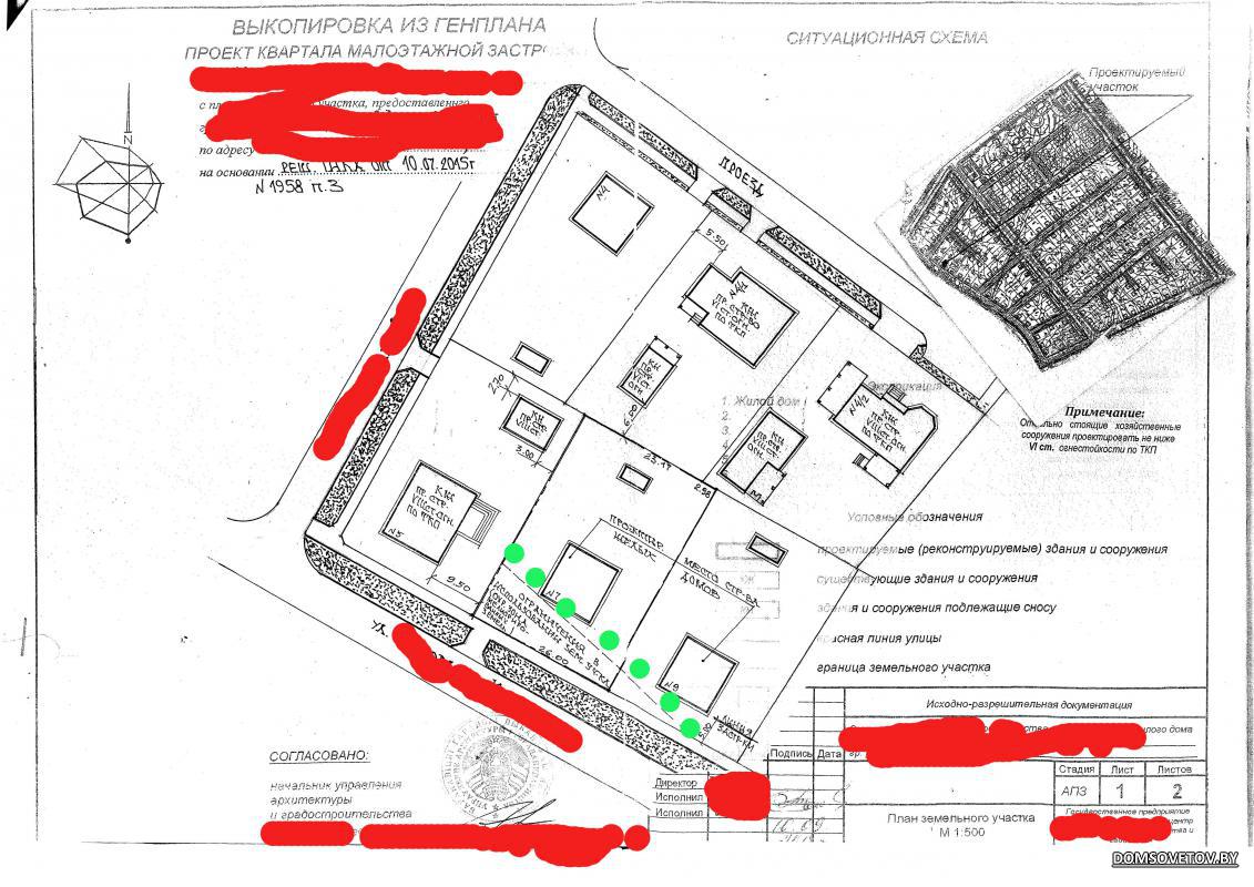

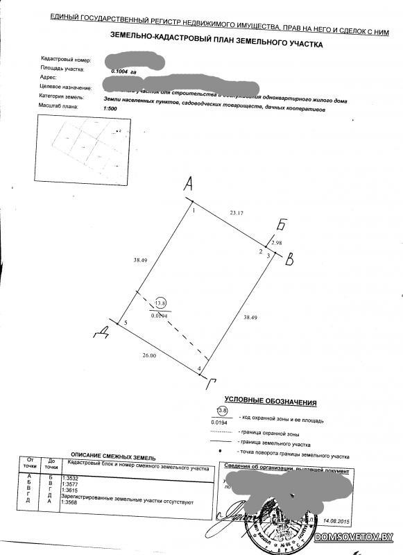

Старый 28.10.2015, 22:48   #150 или 240647
dedushka05
Регистрация: 26.05.2012
Сообщений: 23
Получил документы на участок и разрешение на строительство. И возникло несколько вопросов .
здесь видна линия ограничения. начинается на соседнем справо участке....проходит через мой... и как бы должна идти через следующий... но заканчивается. Толком про это ограничение никто не рассказал. Сказали что кто будет проектировать то они всё знают . Сам нашёл что это ограничение по мелиоративным землям.... что это значит так и не понял... но линию застройки мне смещают вглубь участка.
на этом рисунке видно что линия ограничений идёт и по соседнему участку слева. Но из предыдущего рисунка видно что ему согласовали проект проигнорировав эти ограничения.
Вот хотелось бы узнать к чему эти ограничения обязывают(смогу ли я впереди перед домом сделать септик)... почему граница ограничений закончилась на моём участке ? и почему соседу разрешили строится на как бы зоне ограничения? Буду рад любому вразумительному совету.
dedushka05 вне форума Ответить с цитированием
