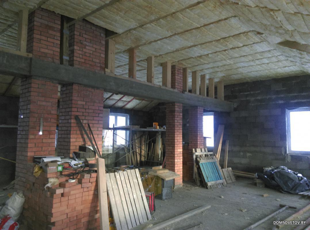

@Shpak, свою мансарду утеплял стекловатой Isover "Скатная Кровля". Маты 1200х600 х 100. Данный вид ваты силиконизирован . Это уменьшает риски увлажнения стекловаты при воздействии окружающей среды и продувания. Информация от технарей завода Изовер в Егорьевске, Моск. область.
В распор становится нормально, но по центру все равно слегка провисает. Поэтому и на скататах (угол 29 гр.), и, тем более, на горизонтальной поверхности потолка дополнительно крепил ниткой.
