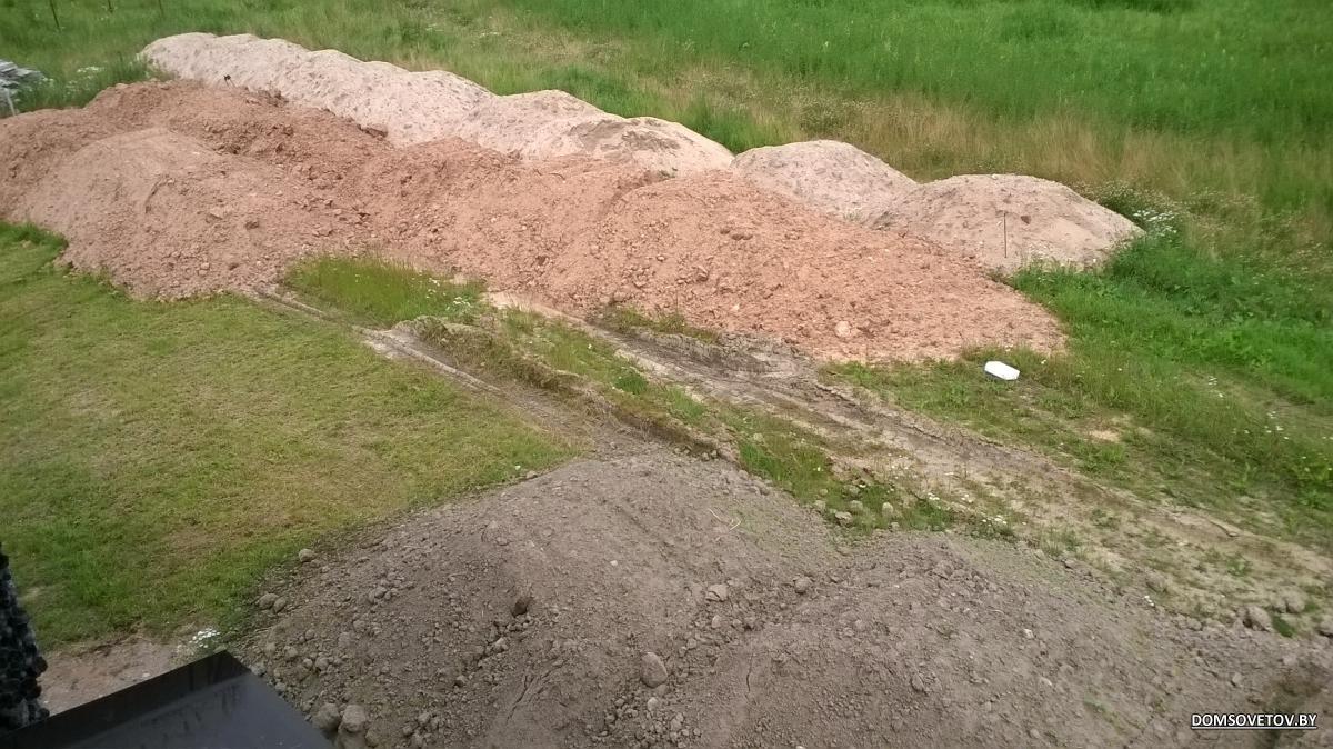

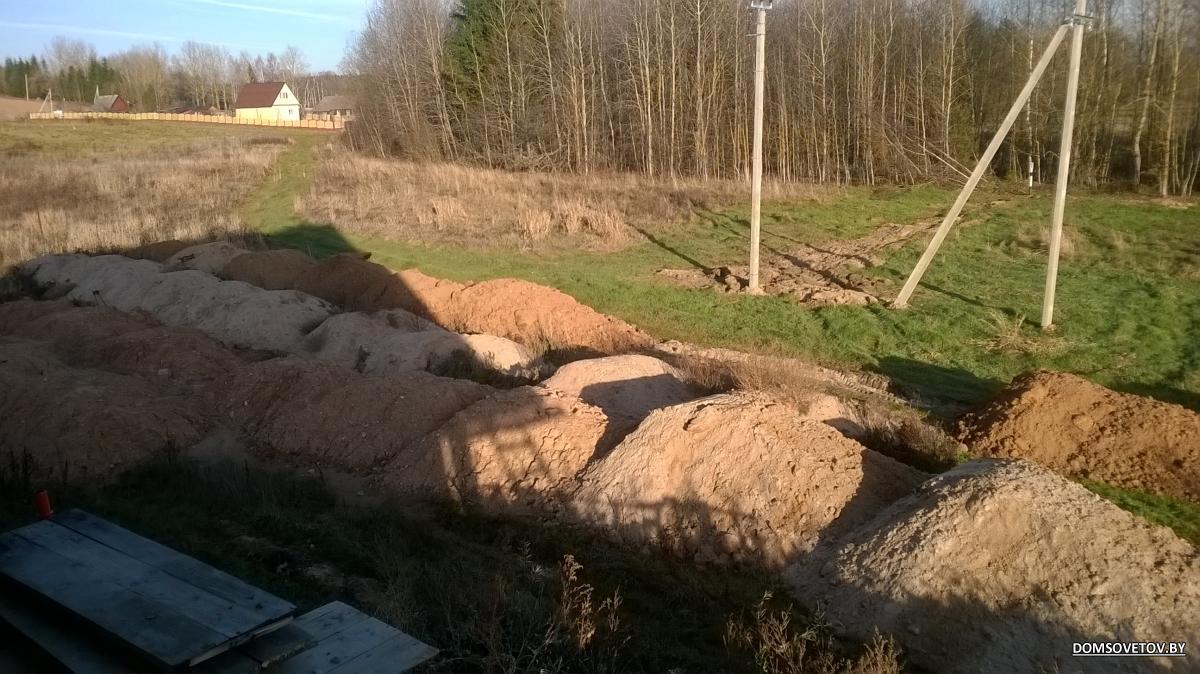

Сообщений: 280

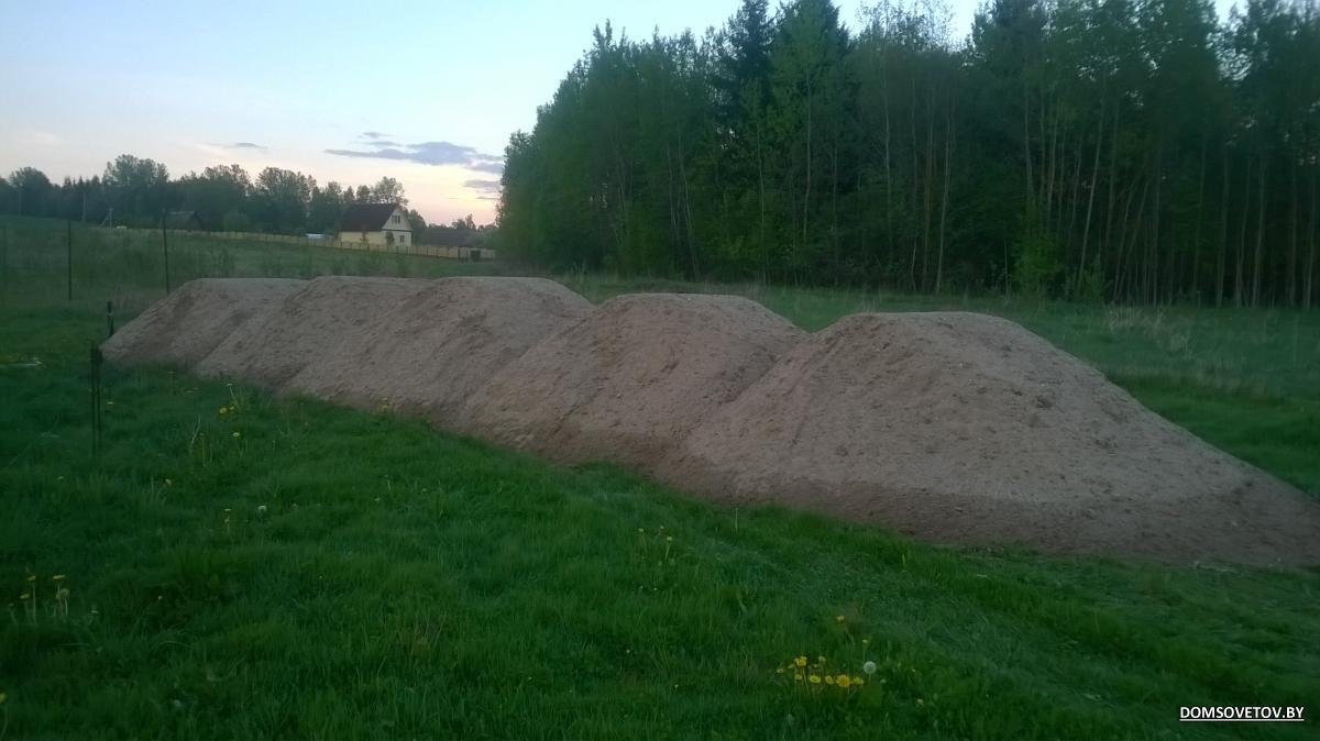

Заодно и грунт завожу на подсыпку участка. Благо вторая кольцевая помогает.

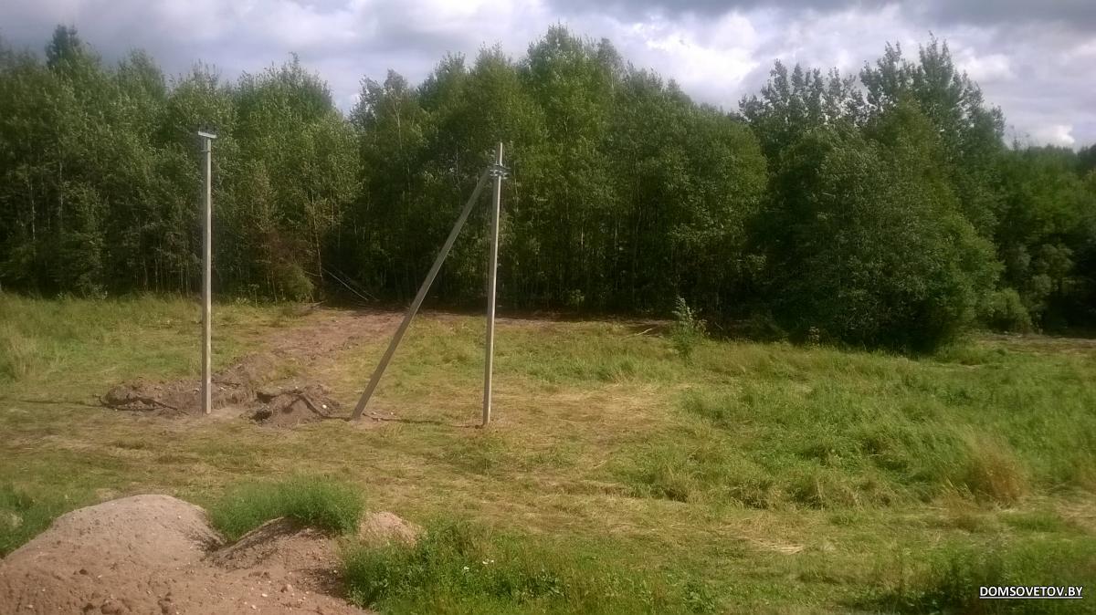

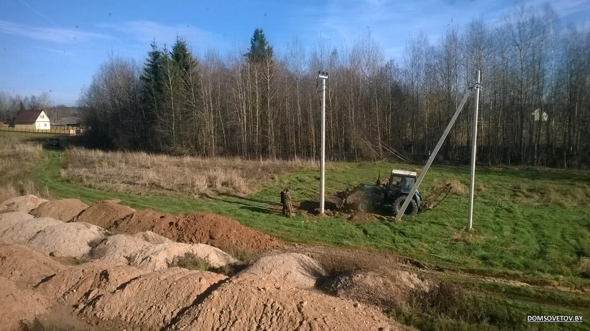

Сообщений: 280
Вот на поле и первые столбы появились. Подвели на поле электричество. Осталось, чуток, расставить столбы по полю.

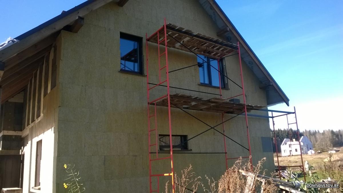

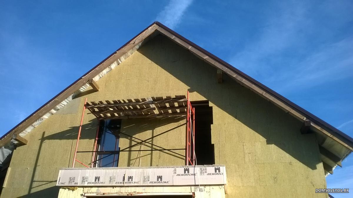

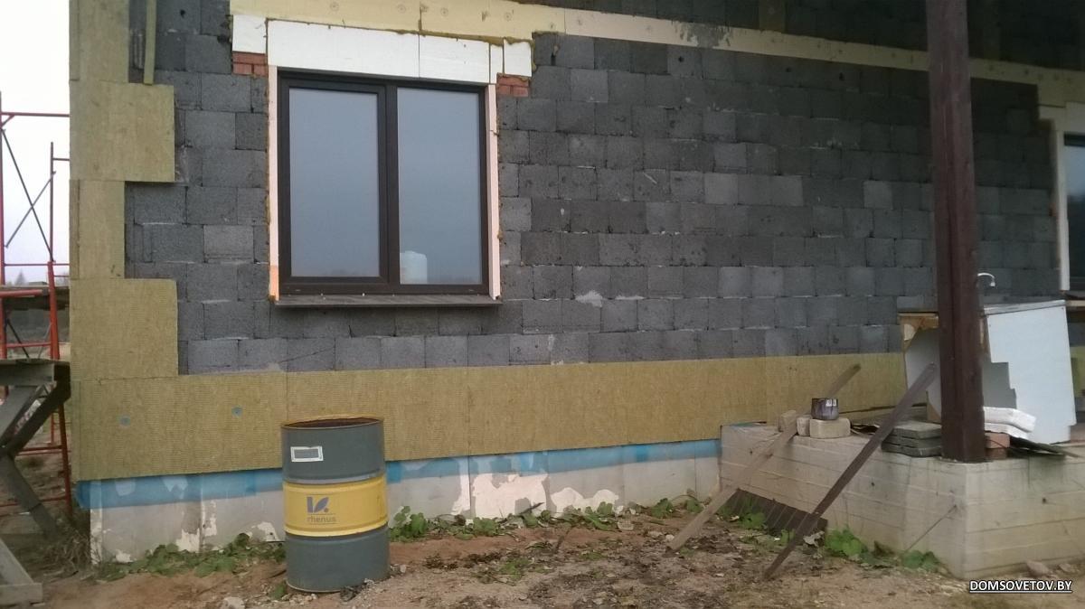

Начал утеплять дом снаружи.

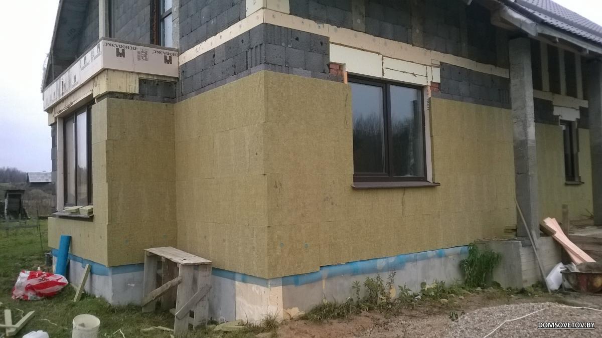

Косынки на первый ряд сделали, а почему на окна нет.
Старый 31.10.2014, 11:06   #147 или 204597
wilson
Сообщений: 2,809
Репутация: 26
Ну так еще и не дюбелили, и не армировали. А вот вата должа вырезаться в окнах буквой "Г"
Собственно достаточно почитать любого держателя систем утелпения - у них в свободном доступе есть технологические карты. Что и как и в какой последовательности делать.
Старый 31.10.2014, 11:23   #148 или 204599
primak
Аватар для primak
Регистрация: 18.05.2011
Сообщений: 280
Откосы на окнах сделаны из пеноплекса, заранее. Получается буква "Г". Тут, да, небольшая ошибка есть, сетка не заведена под пеноплекс. Станут уголки, сетка ляжет на откос.
