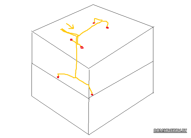

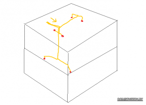

Подскажите как грамотно собрать такую приточную вентиляцию. Где закупиться из чего лучше делать и тп. Дом 11 на 11 метров.
1. под вертикальный стояк оставил проход вдоль трубы.
2. верхний горизонтальный отрезок пойдет по чердаку и потом его сверху закроет полностью теплоизоляция
3. нижние воздуховоды под потолком проводятся.
Из чего все делать? из нержавейки коробы поискать..
Старый 02.12.2014, 15:56   #145 или 207712
Сообщений: 15,414
приточку наверное из оцинковки.а выхлоп из ПВХ
Старый 02.12.2014, 16:09   #146 или 207714
Сообщений: 2,705
sergN, может есть проверенные координаты где можно закупиться? А то я нашел вариант под заказ, но не понятно когда оно будет готово. Взял бы то что больше подходит по размеру и доработал напильником. А то получится скорей самому найту оцинковку и попросить чтоб согнули по размерам.
Обычная оцинковка, с последующим утеплением + утеплённые гофры. Покупать лучше у фирм, занимающихся вентиляцией.
