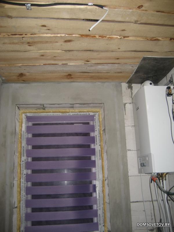

Добавлю, открывающееся окно в котельной, чуть ниже коаксиала но совсем рядом, не вызвало никаких вопросов.

Ситуация следующая: коаксиальный дымоход над ним (чуть сбоку) на высоте 5 метров от него есть открывающееся окно.
Приемщик из мингаза не принял по причине наличия такого требования: обеспечить расстояние 0,5 метров от коаксиальной трубы до открывающихся окон и дверей (с).
Все вводы и проект делался с мингазе. Завтра будут разборки там же.
Пишу, чтобы другие учитывали вот такую вот фигню.
Косяк проектировщика.

А при чём тут окно в топочной?
Просто на мой диллитантский взгляд шанс попадания выхлопа в открытое окно на высоте 5м гораздо меньше (и что дадут эти 0,5м в лево-право), чем на расстоянии 40см., пусть и вниз на 15см.
Но слава богу (в моём случае ) закон есть закон.
