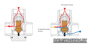

@Uvis, нарисуйте где в вашей схеме находится датчик клапана. Судя по тому, что трёхходовой стоит на обратке, то датчик должен стоять на подаче и видеть подачу до клапана, соотв он корректирует только подачу и соотв. увеличив температуру клапана вы поднимите подачу и радиаторам должно перепадать больше и раньше.
Датчик клапана находится в самом клапане В ESBE VTC511 термостат типа автомобильного, с восковой вставкой.
Сам клапан на рисунке - там где входит обратка с радиаторов. Отключить этот клапан очень просто - выкрутить восковой термостат и закрыть кран над клапаном. Над клапаном (там где вход в радиаторы), стоит датчик температуры подачи, на трубе около котла - датчик температуры обратки. Прокладкой в термостате можно только увеличит температуру открытия.
