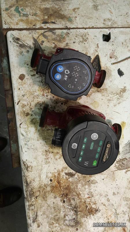

1 насос AV
второй россия/китай LDP серия блин..как его ..ну они сейчас всякие клепают.

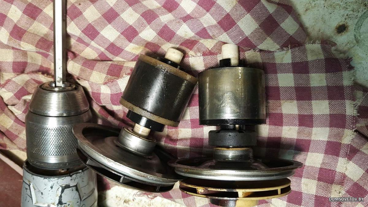

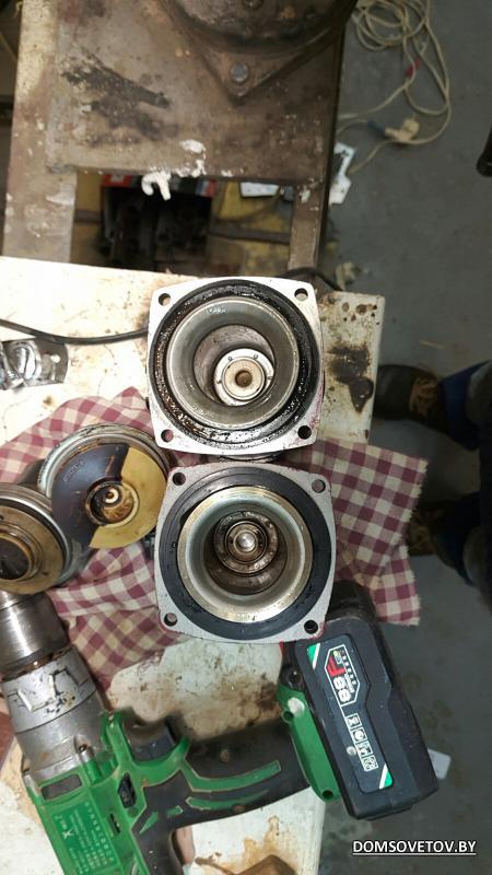

оба китайца я потом разобрал.
фотоотчет вечером.
есть у них некоторая разница .что понятно.
у AV никаких особых не было. тончайший налет грязи протер растворителем.
а вот который стоял под давленнием но без вращения - у него мельчайшие
взвесь осела на 1 сторону (он же стоял не строго вертикально...) ну и прикорел якорь. потому и ушел в ошибку перегрузки.
на фото будет видно.

2/=LPA Unipump вспомнил

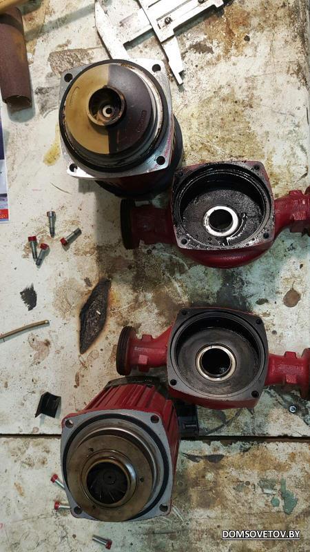

болты у АВ меньше по резьбе. но к ним доступ лучше , чем у уники-крышку дурни сделали шире осей болтов.
---------- Сообщение добавлено в 16:16 ---------- Предыдущее было в 16:10 ----------
слева АВ
данный роторы -магнитные.
крышка АВ садится в обойму туго и вынимается туго
ось у обоих типа пластика..хз или керамика..хз.. руками можно придать вращение по инерции только на 1 или меньше оборота.
---------- Сообщение добавлено в 16:19 ---------- Предыдущее было в 16:16 ----------
дырка в подабщей улитве АВ больше.
---------- Сообщение добавлено в 16:22 ---------- Предыдущее было в 16:19 ----------
потозреваю , что при 80градусах просто электроника подыхает на время.
