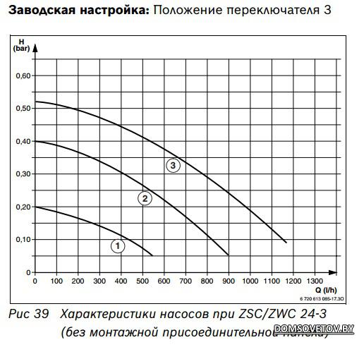

@Lama, Какие конкретно насосы?
Кстати, залез в паспорта к котлам,
Такая же картина и у Будерусов. Хотя насосы стоят 15-60, 15/7 - т.е. с совсем другими характеристиками от самих производителей. Задал вопрос товарищу с представительства - будут думать.

вообще какие-то игрушечные характеристики. нет?

@sergN, так и я в недоумении. По заводским характеристикам расходы в этих насосах до 3.3 м3/ч
даже если взять физику - 24 кВт, режим dT=10 градусов, то расход должен быть 2.064 м3/час.
