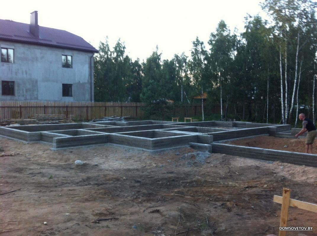

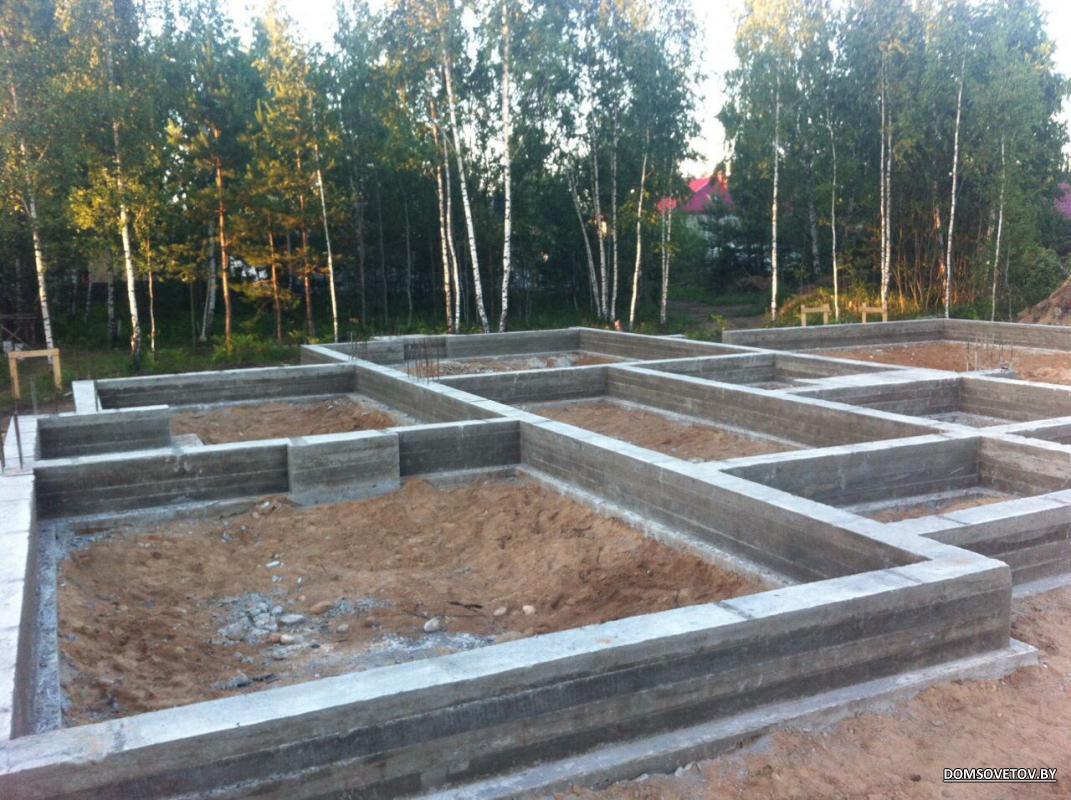

Старый 26.07.2017, 18:58   #145 или 294321
Сообщений: 6,547

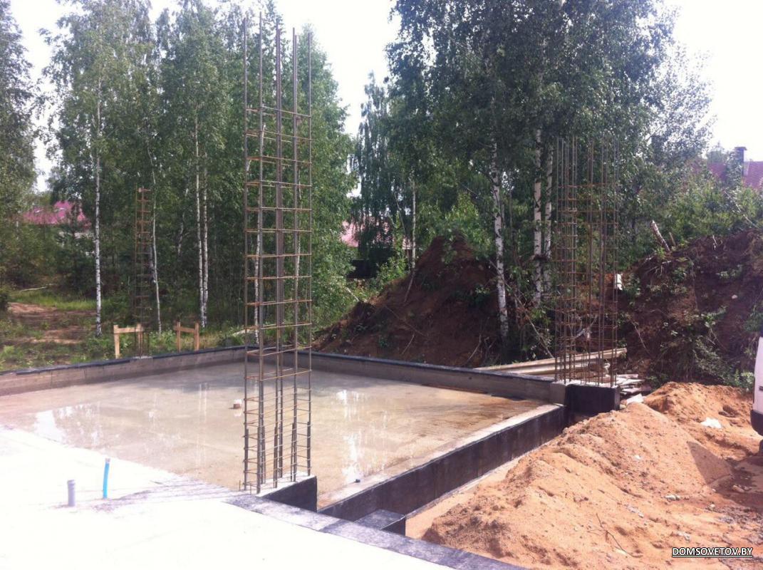

Сообщение от Katerina1010 Посмотреть сообщение
Сняли опалубку и фотки нам переслали только что
Я, конечно, поздновато, но интересует вопрос. А нафига вот та продольная ступенька на фундаменте снизу ? И каким макаром обеспечивается свободное опускание ростверка вниз ?

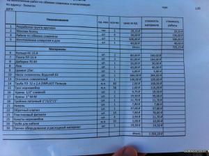

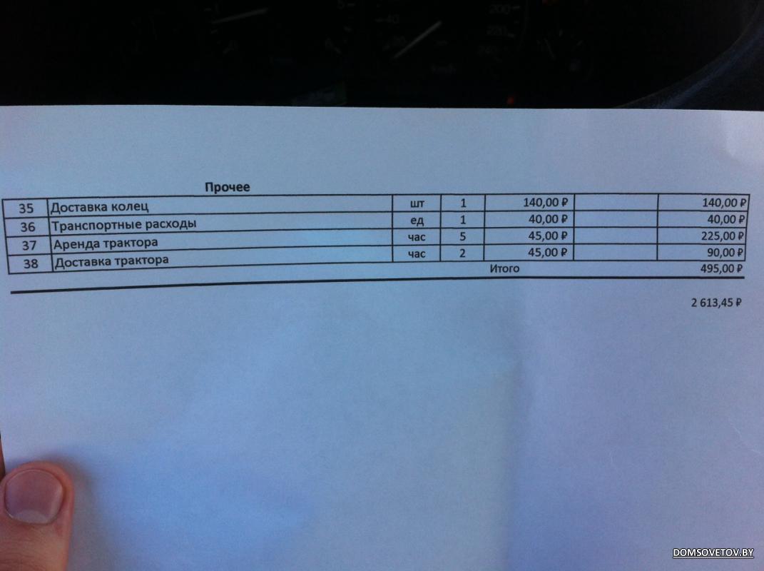

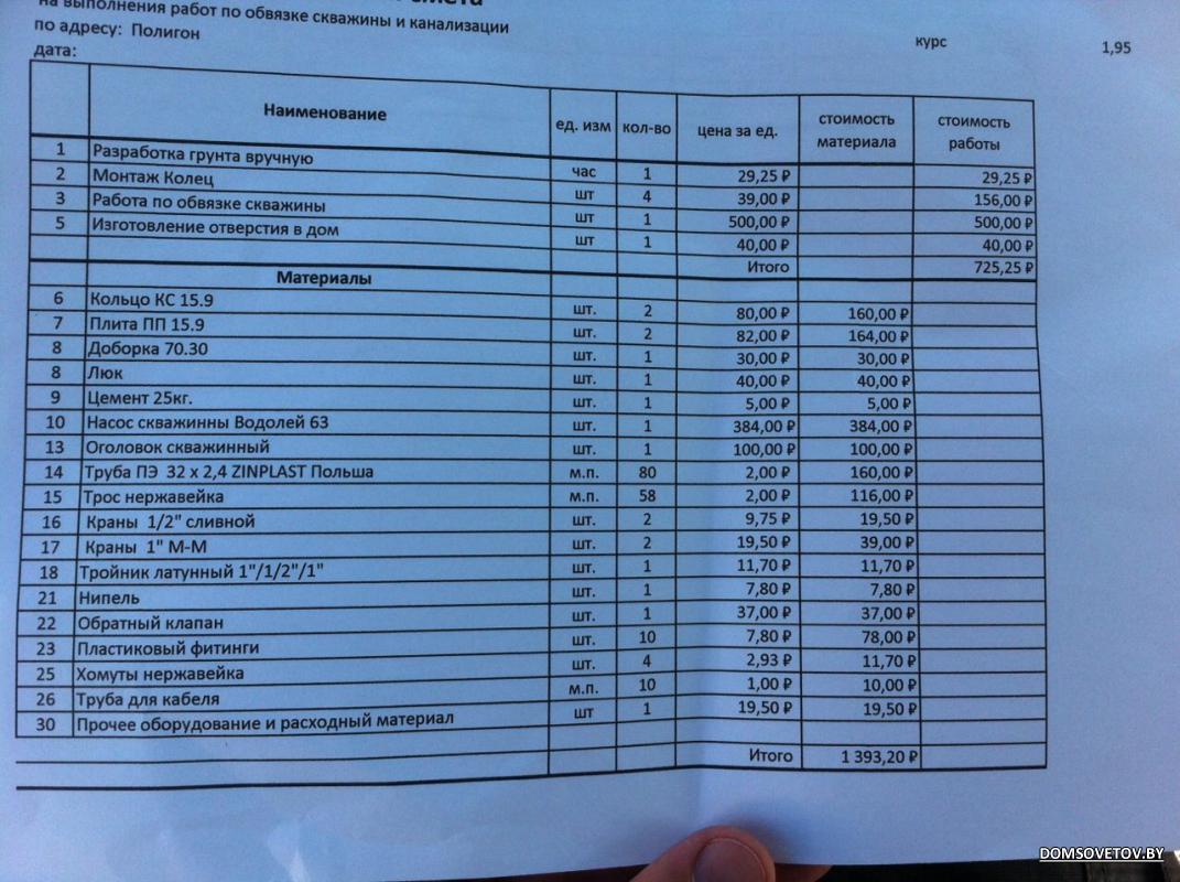

По умолчанию вопрос по смете на обвязку скважины
может кто -то недавно делал - сможет сказать насколько цены ок?
что за ступенька - не очень поняла?
если это ступенька которая по основанию идет - так это бетонная подготовка для ростверка, все как в проекте.

@Katerina1010, Разработка грунта вручную... 1час - 29,25 рублей. Это что, высококвалифицированный специалист с двумя, а может тремя высшими образованиями будет делать, может у него есть ученая степень земледела??? Совсем охренели, работа подсобника стоит 5 руб 1 час.
Что касается остальной работы, мне кажется тоже завышено. Сколько дней понадобится на выполнения данной работы? не думаю что займет недели две.
Мой Вам совет, на Онлайнере есть такая тема как " Услуга", закиньте туда то что Вам надо сделать, опишите все подробно и в течении одного дня будете знать среднюю цену за работу.
Аренда техники стоит 40 руб за час, если не арендуете на весь день ( 8ч ), обычно берут за доставку еще один час, но никак ни два.
Зачем ростверку свайного фундамента подготовка ? Или зачем тогда сваи, если ростверк нежит на основании ?
