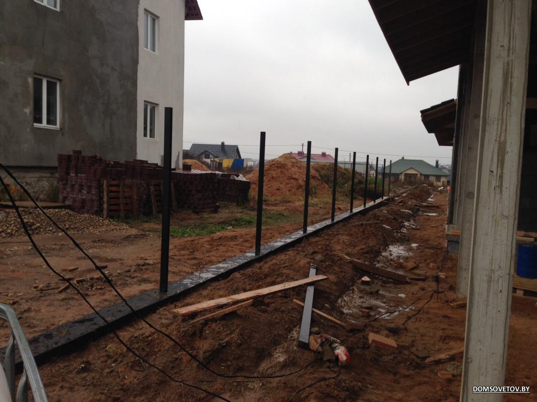

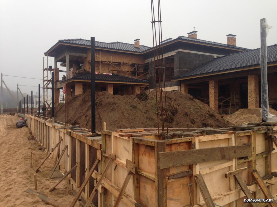

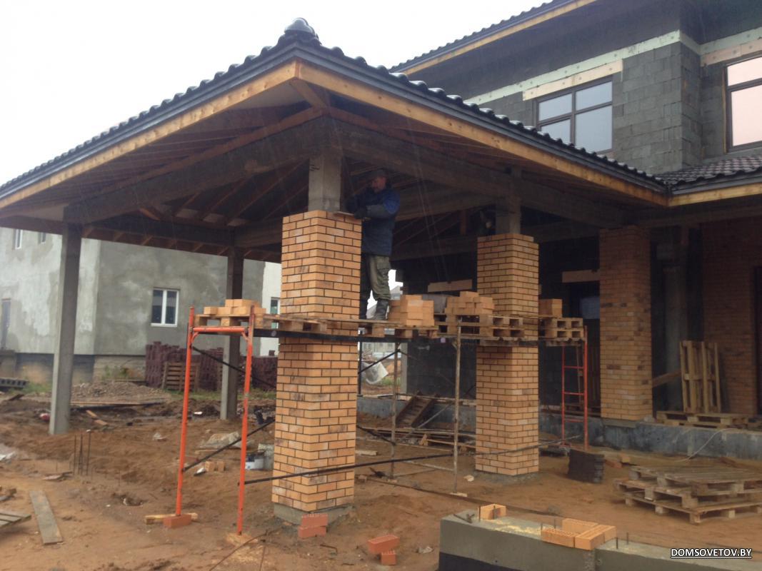

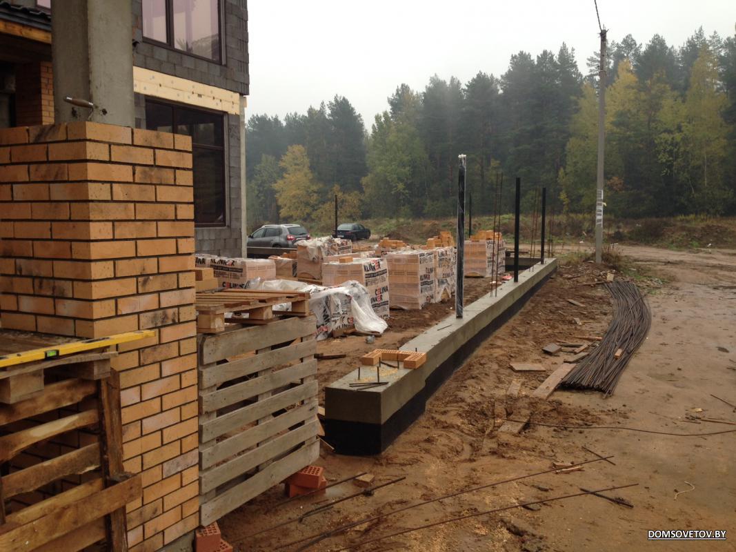

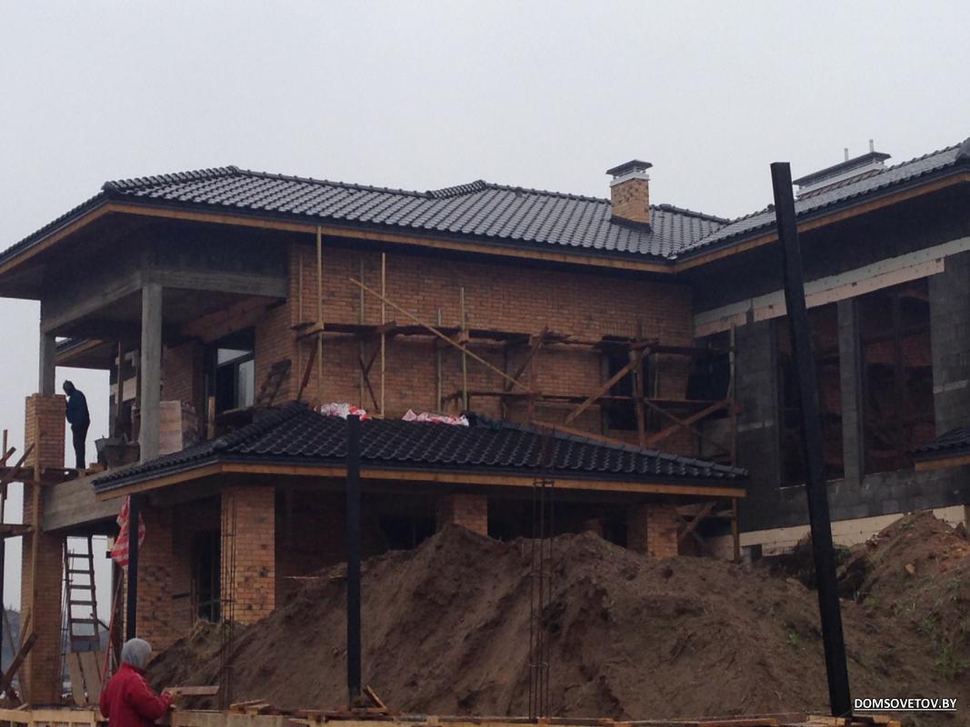

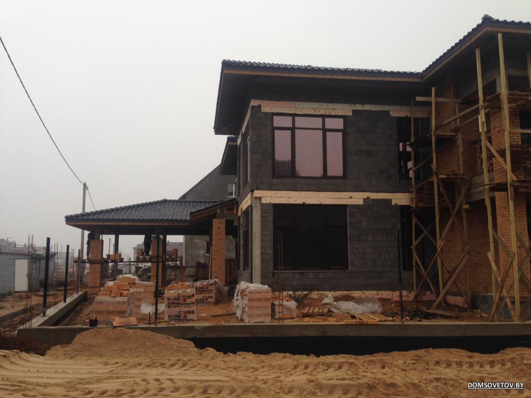

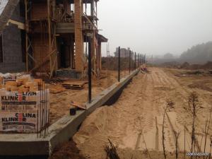

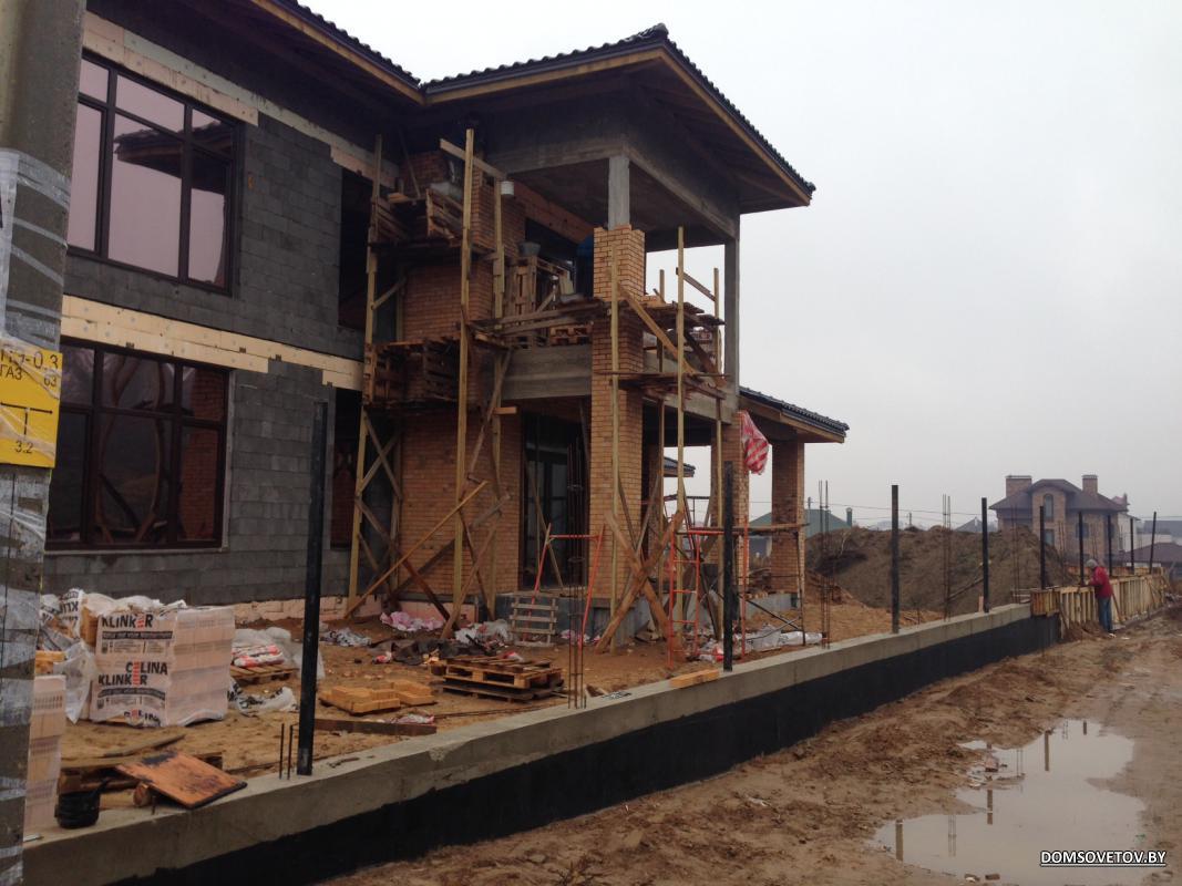

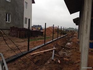

немного пофоткал прогресс...
залили 3/4 фундамента под забор. обмазали мастикой. толщина ленты - 35 см (только не надо ухмыляться ). залили подушку в местах где подпорная стенка будет (было грязно - туда сложно было подобраться, потом сфоткаю, если не засыплют к тому времени еще).
заказал первые секции забора.
дом выложили почти весь клинкером... осталось пару колонн, и чутка стенок. потом будут столбы забора класть...

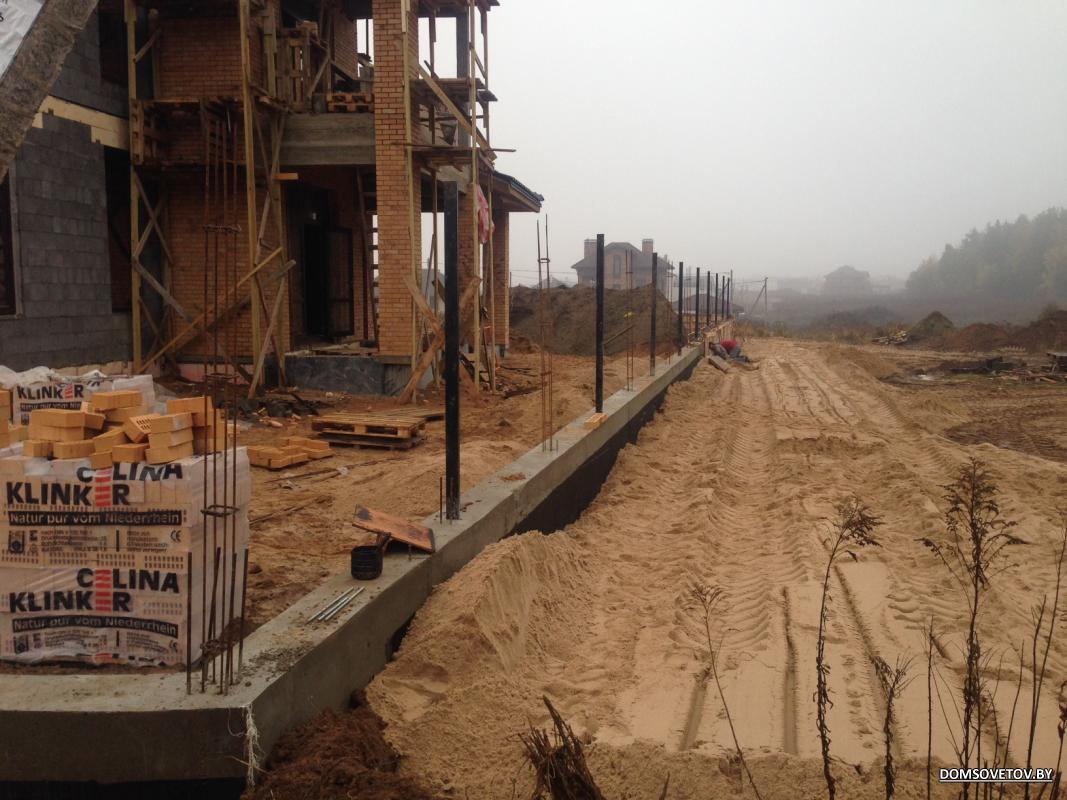

сегодня сняли около забора кусок чернозема и засыпали песком. чернозем потом сверху положим. хотя бы ходить нормально можно стало.

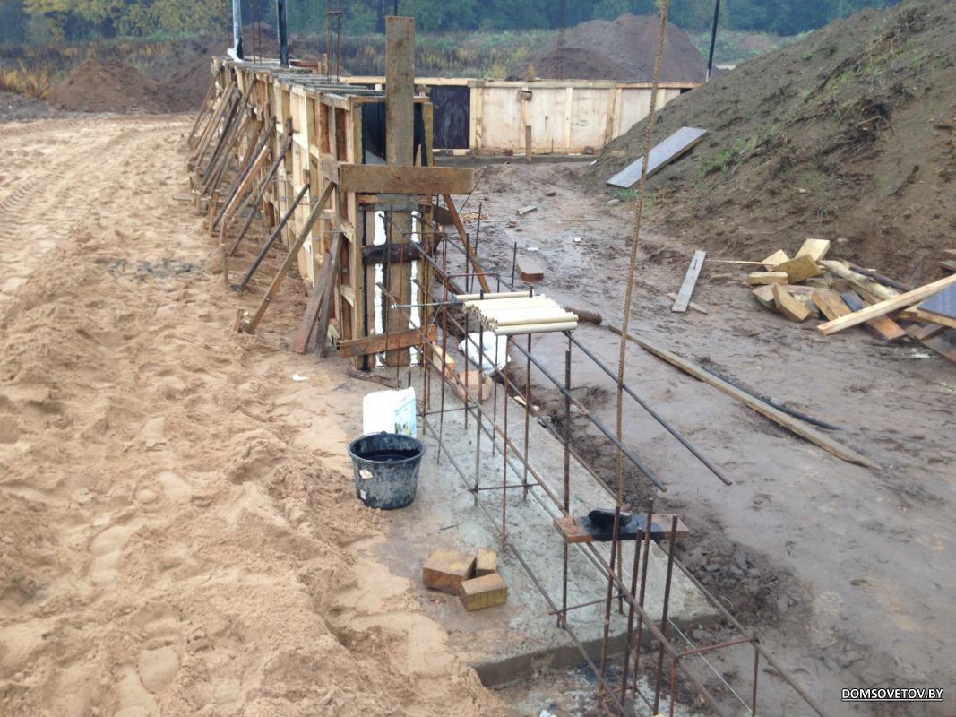

Обещал сфоткать подошву подпорной стенки. удалось найти только ее край - остальное уже засыпано. подошва сделана не буквой Г, а перевернутой Т.

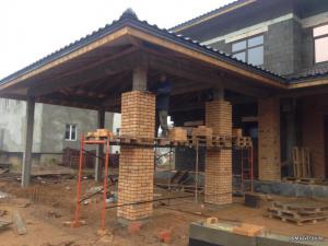

Понемногу толстеет навес.
