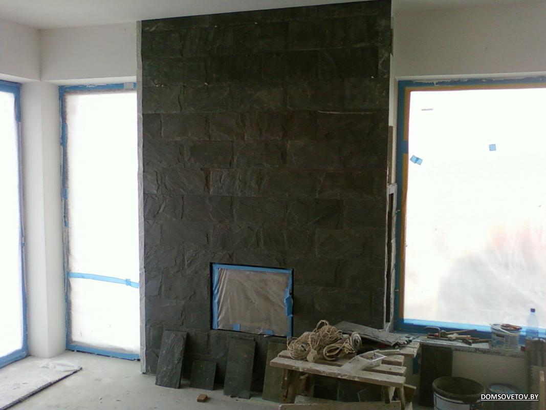

Сегодня на 1 этаж купил 130 квадратов графитового сланца (300х600х10):
Одним местом чувствую, что жена за темный цвет меня нахлобучит.
Но ничего с собой поделать не мог...

После двух ремонтов квартиры, у меня только камин в таком цвете
Остальное почти все белое

Планирую красить стены и потолки в светлосерый (антик) цвет.
Выкрасил бы может и в чисто белый, но жена резко против и мы пошли на компромисс.
И у тебя камень с ярко выраженной фактурой, а у меня он почти как плитка будет.
Ну я на это надеюсь , так как контейнер пока в Клайпеде, отдадут где-то в среду только.

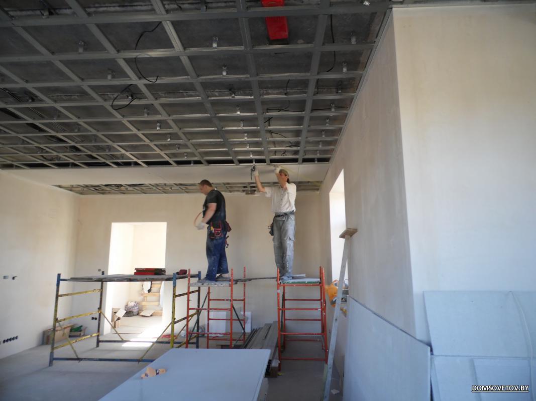

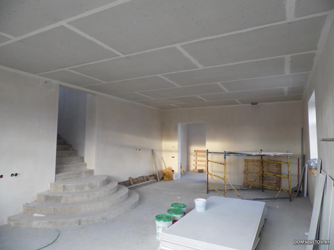

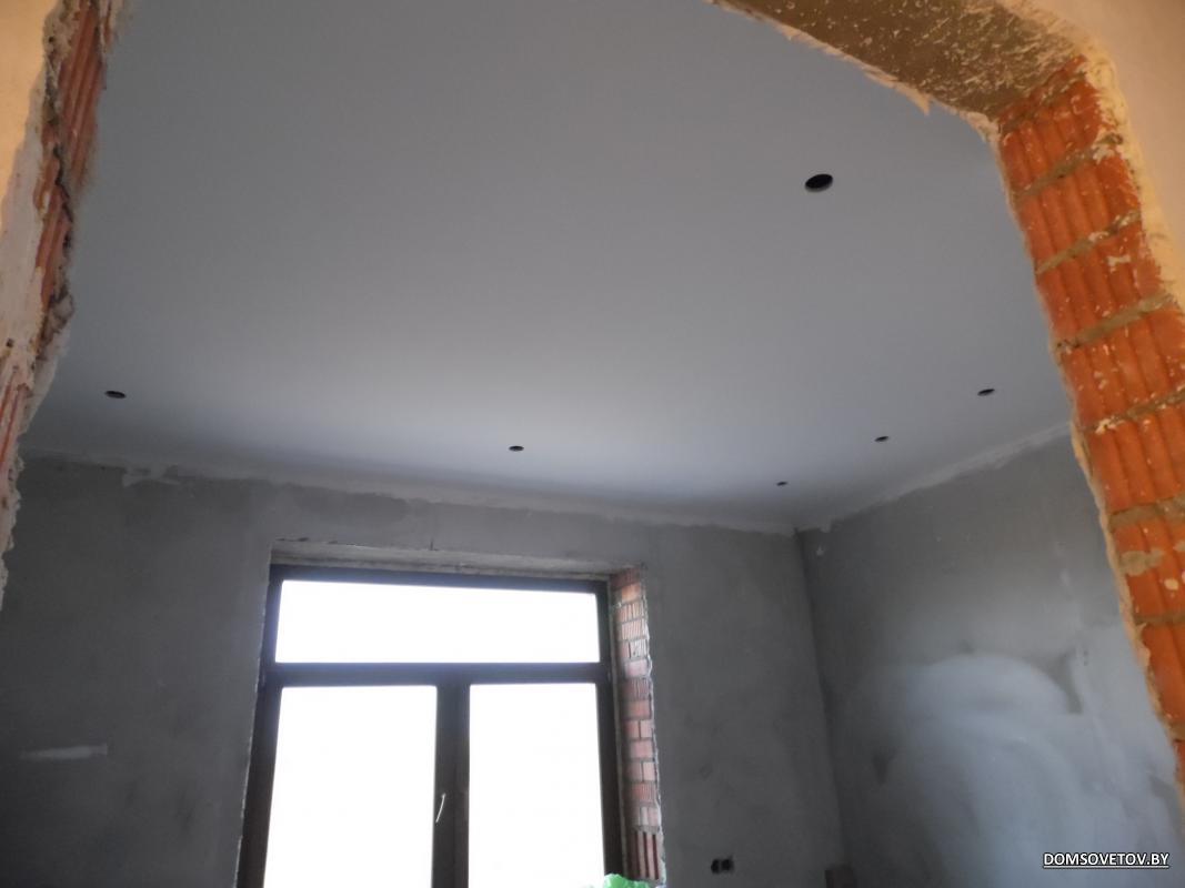

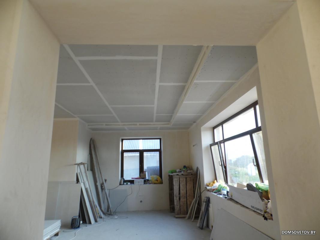

Вчера закончили работы по потолкам (за исключением половины холла второго этажа):

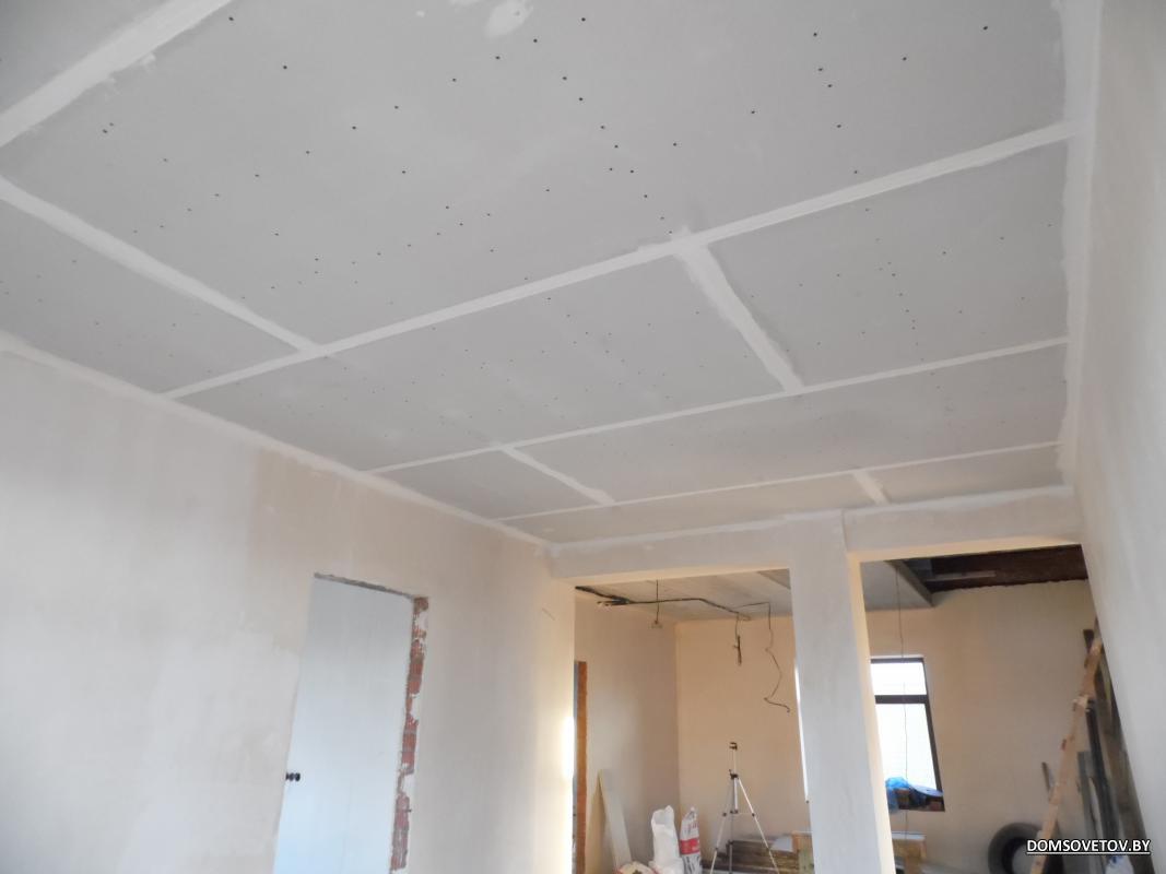

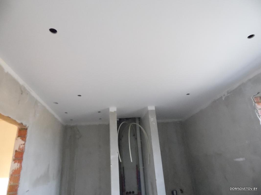

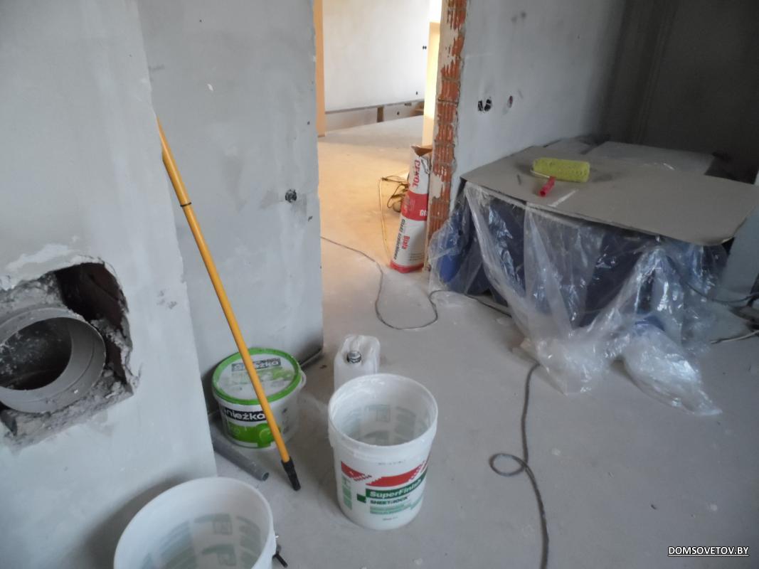

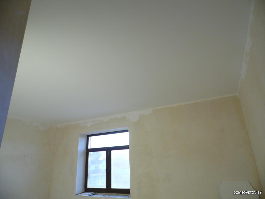

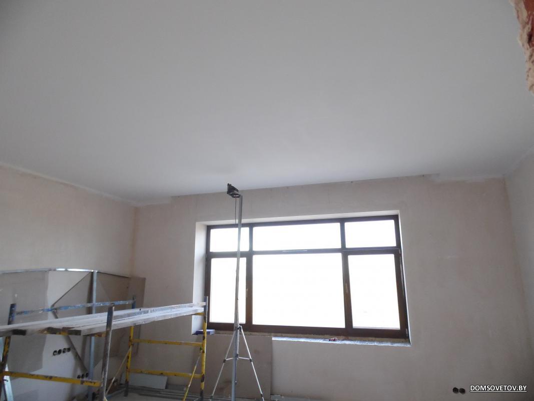

Несколько комнат уже находятся в разной степени готовности по шпатлевке потолков:

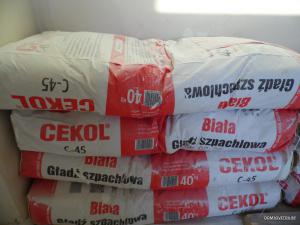

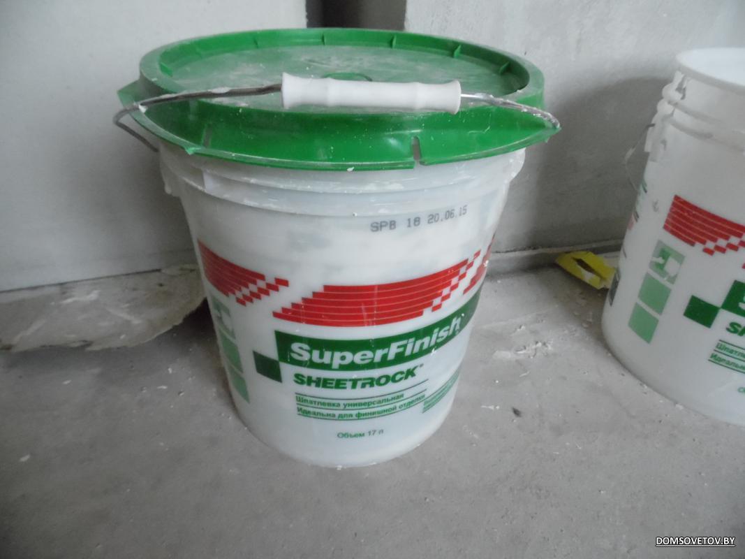

По шпатлевке наконец-то отладили процесс:
- Слой Cekol C-45
- Слой Cekol C-45 поперек предыдущему
- зачистка
- BOSTIK + стеклохолст NORTEX (плотность 50 г/м)
- Слой SHEETROCK
- Слой SHEETROCK поперек предыдущему
- зачистка
- покраска в 1 слой
- устранение недочетов
- покраска в 1 слой
Изначально Алексей (отделочник которого я взял по рекомендации штукатур-люкс) не владел правильной технологией шпатлевки.
На этой почве у нас возник конфликт.
Хотели расставаться. Но потом вроде устаканилось.
Парни - гипсокартонщики показали ему правильную технологию: какие движения должны быть, как располагаться слои и т.п.
Сейчас результат меня устраивает.
