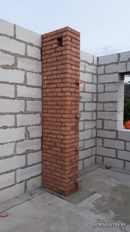

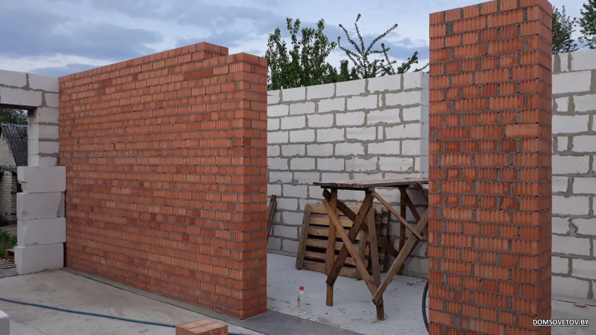

Центральная стена с боковыми не перевязывается?
Старый 07.05.2022, 09:51   #152 или 330332
Vov4ik
Регистрация: 11.01.2014
Адрес: Брест
Сообщений: 172
Сообщение от Икс Посмотреть сообщение
Перевязывается, специально для этого строители делали выемки в газобетоне где-то на 20 см, через 2 блока.

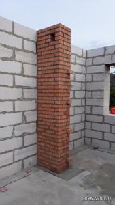

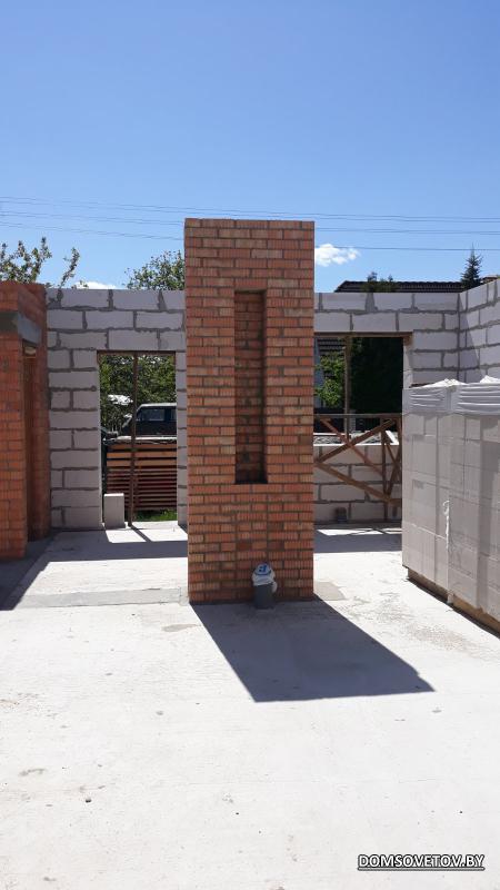

Старый 08.05.2022, 10:04   #153 или 330335
welaribo
Регистрация: 13.09.2015
Сообщений: 1,438

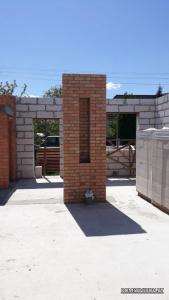

Сообщение от Vov4ik Посмотреть сообщение
Для вентканала и дымохода над крышей выбрал клинкер Roben NF20 Sydney
Утепляться же вентканалы и дымоходы будут? Как и на что в этом случае клинкер опирается?
Старый 09.05.2022, 12:59   #154 или 330336
Vov4ik
Адрес: Брест
Сообщений: 172
Утепляться будут только в зоне чердачного треугольника, дальше клинкер. У меня весь дымоход будет загильзован и предусмотрен отвод возможного конденсата под камином. А вентшахты полностью из кирпича и он сам по себе неплохо справится с конденсатом. А так 4/5 части дымоходов будет в теплой зоне.

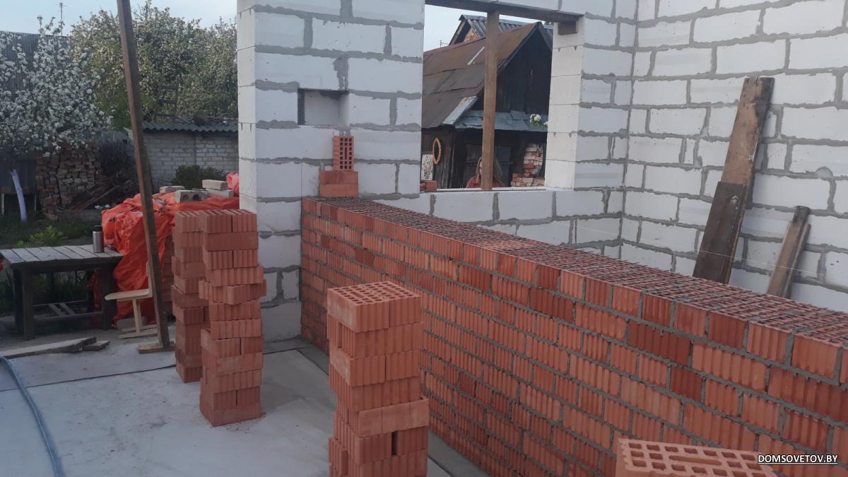

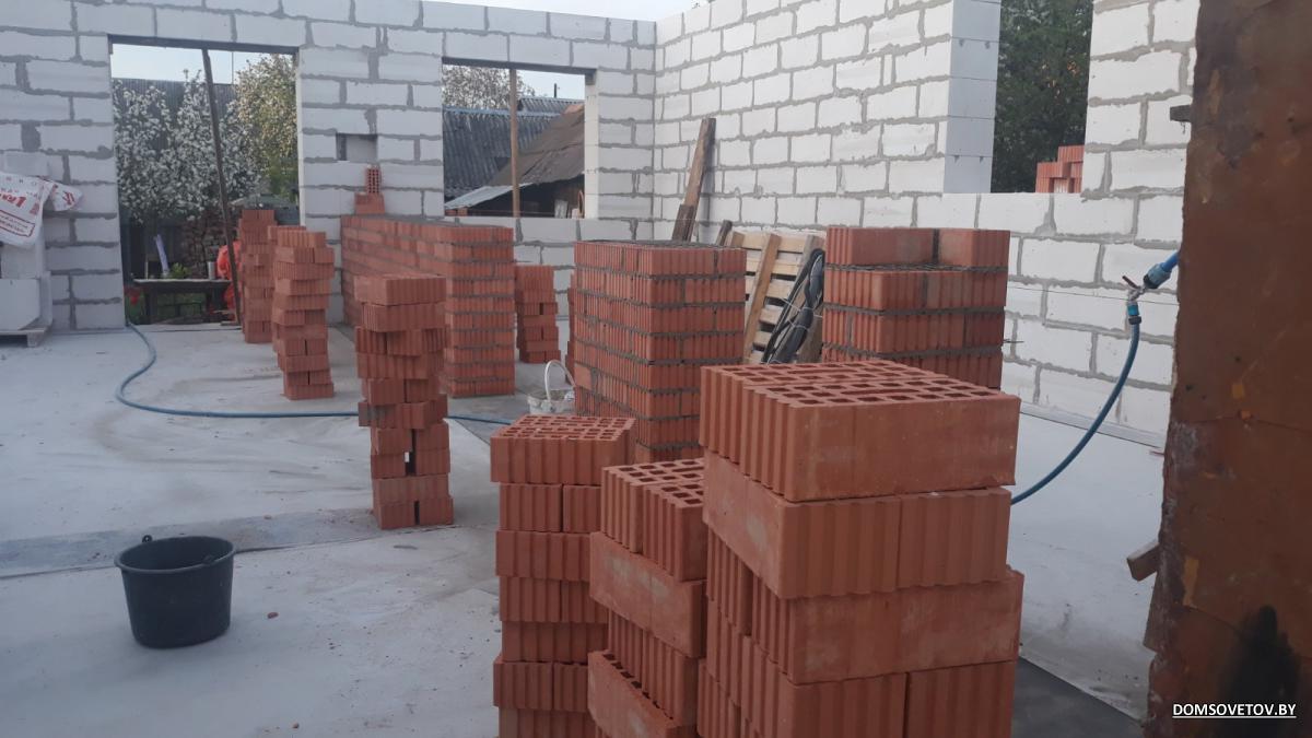

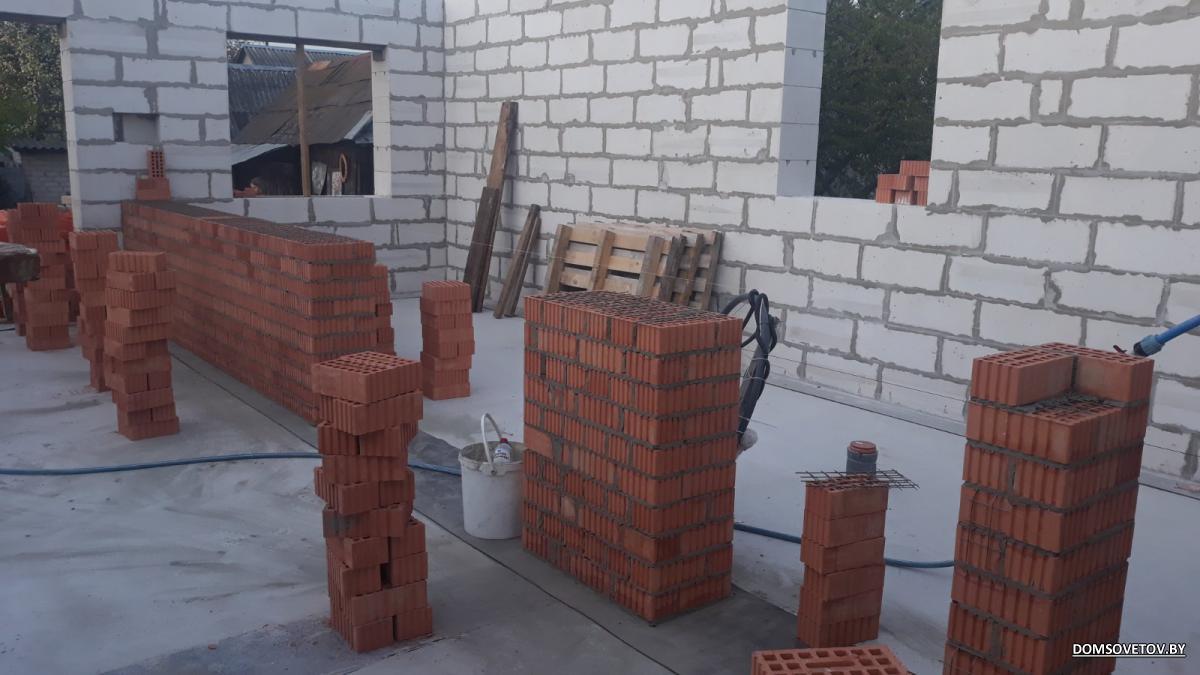

Старый 11.05.2022, 10:46   #155 или 330343
Vov4ik
Адрес: Брест
Сообщений: 172
Приступили к кладке центральной стены
Конечно Радошковичский кирпич просто шикарен, ровный, размеры практически не пляшут. Думал на перегородки использовать оставшийся после разборки старого дома кирпич, но теперь уже засомневался, такой уж он весь кривой.

Старый 11.05.2022, 23:43   #157 или 330349
welaribo
Сообщений: 1,438
Я как-то предполагал что вент-каналы надо по всей высоте утеплять потому как холодная часть канала сверху крыши будет охлаждать больше и утепленную часть канала под крышей и как результат больше вероятность отсуствия тяги или ее опрокидывания.
Старый 12.05.2022, 10:09   #158 или 330355
Vov4ik
Адрес: Брест
Сообщений: 172
По поводу тяги не знаю, всюду в санузлах будут вытяжные вентиляторы, высота вентканалов 8 м. Да и просто у родителей вообще ничего не утеплено и проблем с тягой нет.

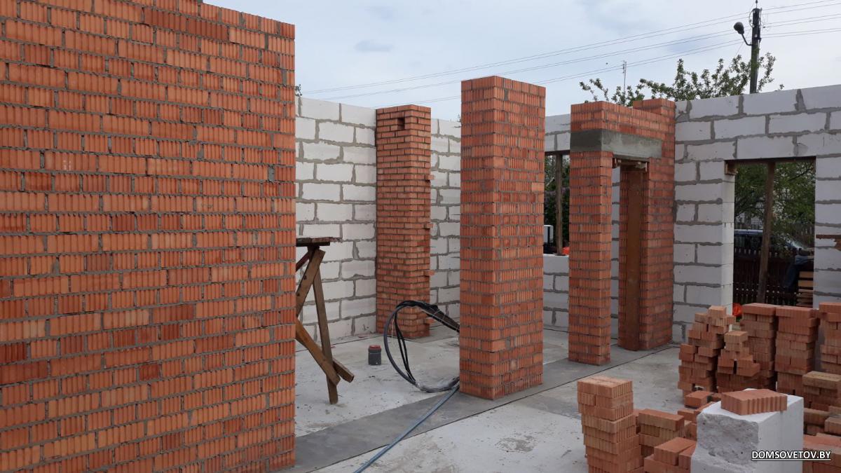

Старый 17.05.2022, 09:07   #160 или 330410
Vov4ik
Адрес: Брест
Сообщений: 172
Ну вот и все, первый этаж готов. Прибираемся и ждем монолитчиков на перекрытие.
