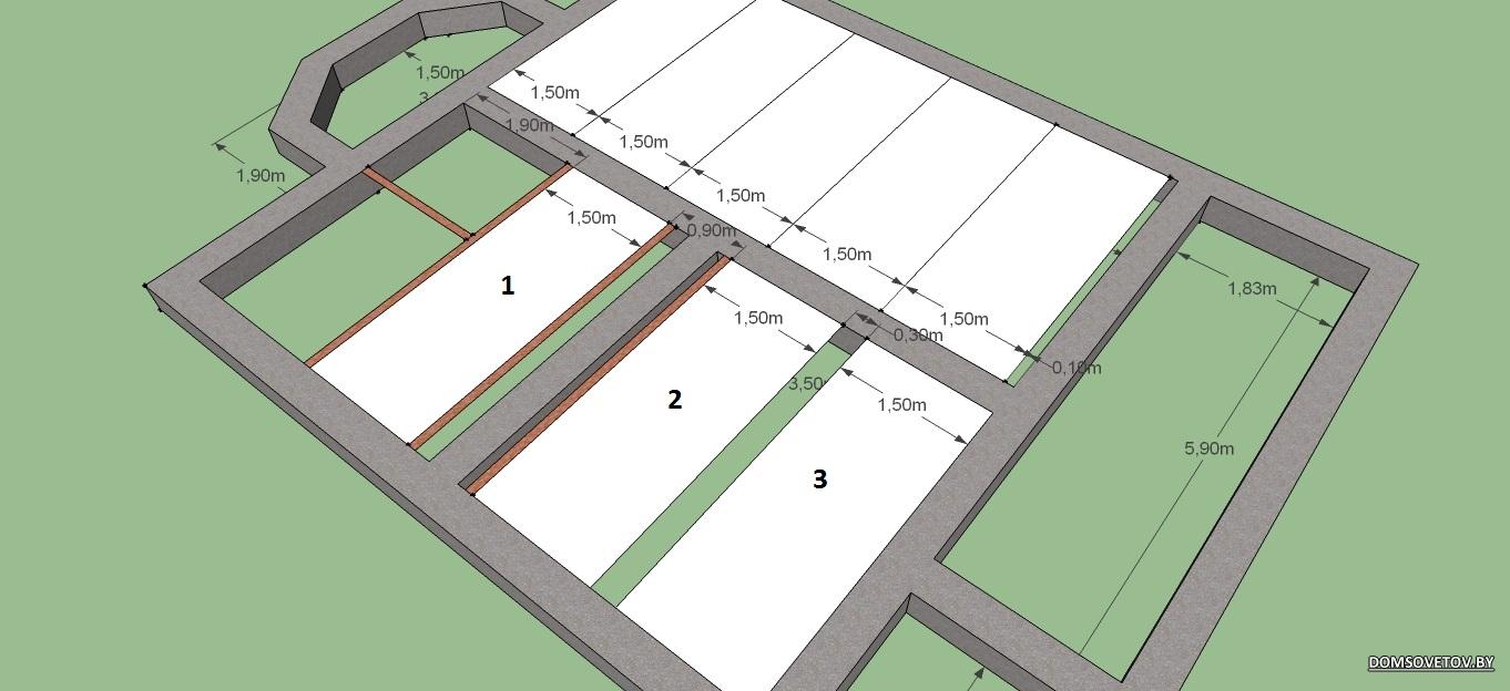

Подскажите плиз по монолитным участкам. На картинке красным помечены швелеры, Между плитами 1 и 2 как раз будет подниматься вентканал и стоять перегородка. Вопрос какой нужно ложить швелер? И как замоноличивать часть между 2 и 3 плитой если она будет порядка 30 см. Или еще больше раздвинуть 1 и 2 плиту? Расстояние от стены до стены 3,8 м. Т.е плита 42. Опирание швелера будет так же по 20 см на каждую стену. Спасибо.

так никто и не ответил... где все Гуру форума подевались? Загляните на огонек!

А зачем Вам швеллеры? Монолитить просто, делаете снизу опалубку, засверливаете отверстия в плиты с торца, в них вставляете арматуру и вперед!
Так на этом монолите перегородка будет. Или гнать пока стенку вместе с вентканалом с первого этажа(там фундамент отлит под вентканал и стенку), потом заливать монолит вокруг стенки и вентканала?
