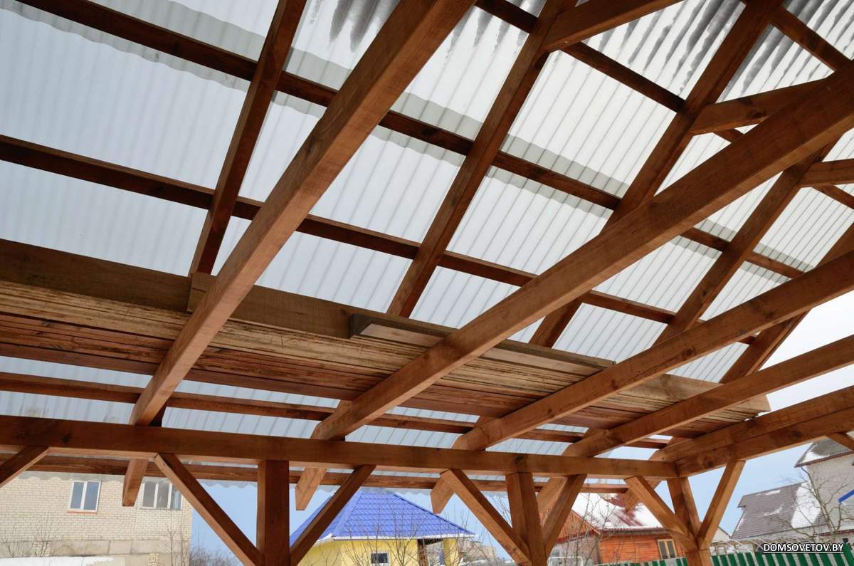

Какой материал предложили бы вы?
а какая цель была в полупрозрачном пвх ?

santeam, я б накрыла тем, чем кровлю. Эстетичнее смотрится. Да, дороже, но как-то вот эти пластики не люблю ещё с момента начала их распространения. Над входами в метро делали, над остановками. Потом они ушлёпывались всеми способами, а никто не мыл и не демонтировал повреждённые. Но это всё ИМХО.

Согласен, но материал кровли моего дома докупить не могу, ищу последних лет 5. Дюралюминиевый волновой материал! Накрывать чем-то стандартным и подшивать потолок такой террасы имхо угробить всю воздушность конструкции.
Поликарбонат, как на остановках общественного транспорта, не хотел категорически. Его соты зарастают плесенью, вижу на своей теплице, хоть и силиконил торцы листов.
Мне (и жене!) нравилось принятое решение, вплоть до вчера

santeam, симпатично вполне выглядит как есть. согласна с ораторами, что дело не в материале. свесы с обрешеткой подшейте, укрепите по максимуму. может принятых мер и хватит.

увеличите количество крепежа, по аналогии как принято с андулином. Там принято крепить края каждого листа в каждую выступающую полуволну, и через одну посередине. Если прозрачность навеса не важна, постелите между кровлей и каркасом OSB

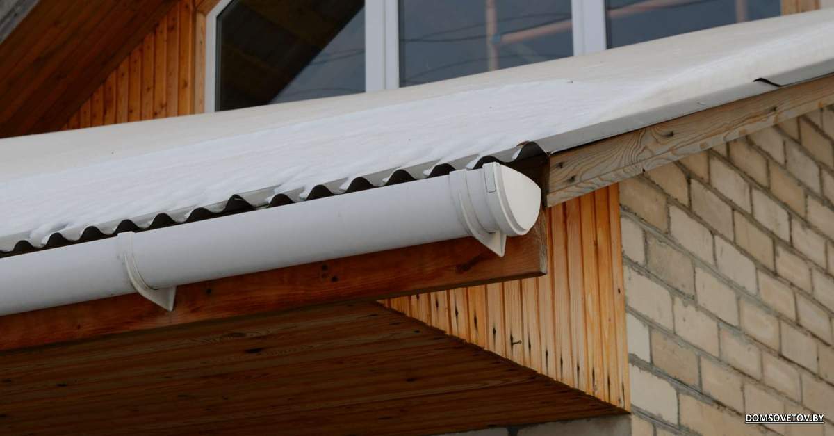

охнифейхоажсебе. что за зверь?
Достался вместе с коробкой, из прошлого тысячелетия... Видел и на других домиках в нашем районе. Сфоткал на гараже:

По мне так лучше гермитичный непрзрачный навес с ОСП, чем плешивый "зенитный фонарь"
Для тех кто в танке, моя рекомедация по ОСП была вторична, а первична - не жалеть крепежа при монтаже кровельных листов

santeam, изнутри красиво. (к слову сказать, снаружи не так файно) Ну да, зашивать как-то некомильфо. Ай, добавьте обрешётку, саморезы, и всё будет гут.
Сообщение от santeam Посмотреть сообщение
Сфоткал на гараже
Ничего не поняла. Что за оно.
