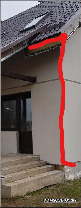

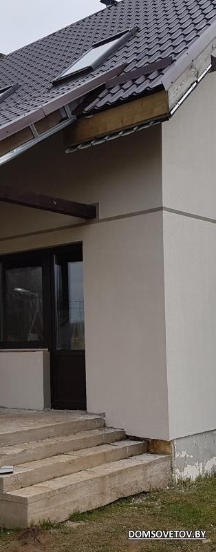

Подскажите как лучше организовать водосток этого участка крыши, что бы не лилось прямо на ступени . Водосточка металлическая прямоугольного сечения!

Но левее ведь навес есть, но он почему-то не до края крыши.
А если желоб сверху прикрутить то труба вниз поедет и она на проходе мешаться будет да и с неё опять на ступени

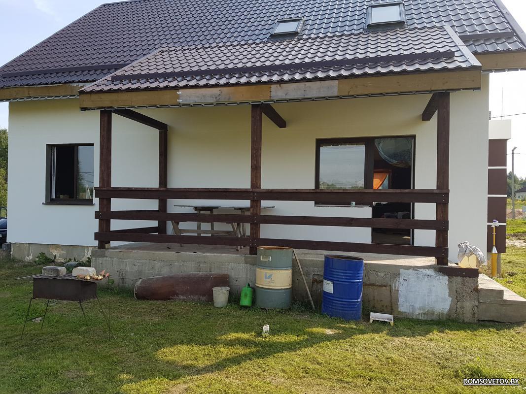

Это не навес, это терасса... и как то продлевать ее сейчас точно не вариант
Можно конечно просто желоба, без трубы и заглушки, с уклоном от дома... но вода струёй будет фигачить на землю, помоет яму

Так у вас по всей кровле ливнёвки ещё нет, вы спрашиваете как сделать временно или о чем? Судя по фото выступ кровли от кровли Терассы с двух сторон, и решение будет тоже симметричным, желоб и труба отвод.
Или я не уловил суть вопроса?

Фото не совсем актуально, (что нашёл в телефоне)))... На сегодняшний день на трассе слева от неё водосточку смонтировал. В этом месте (справа от терассы) получается если просто желоба труба и отвод, то вода будет вытекать прямо на ступени т.к. ступень нижняя вровень с краем стены.... Как повернуть прямоугольный желоб с отводом в сторону тоже пока что не представляю...

А в чем проблема сделать кусок прямого водостока по крыше и спустить по углу стены справа от лестницы?

Беда в том, что водосточка уже куплена, давно... И прямоугольную, в отличие от круглой не так просто ворочать. Там и крепёж однообразный, и присоединение трубы к желоба тоже только в одном положении...
Тут или круглую покупать на это участок, или как то еще пробовать выкручиваться... Пока не понимаю как
