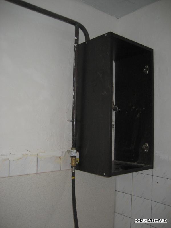

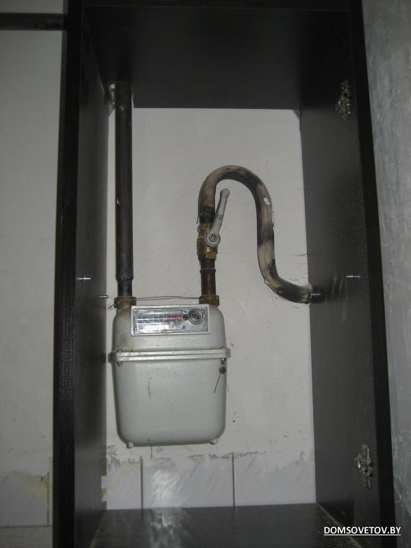

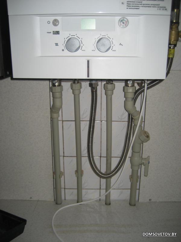

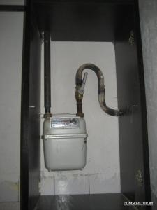

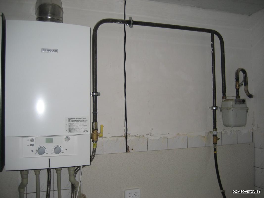

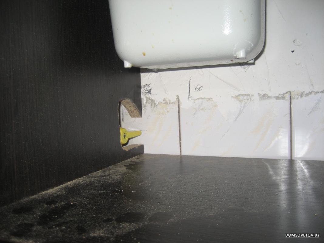

Нашёл пример из практики, случай достаточно запущенный.......
1. Было так...
2. так выглядел котёл
3. Прячем счётчик, задняя стенка позже была зашита ДВП
4. По закону подлости труба и кран попали на бочок,трубу слегка отжал, а кран врезал таким образом, хозяйка сразу и не нашла где он...

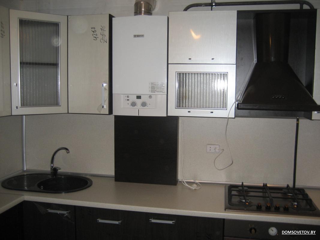

5.Так снаружи
6. Ну и итог всех стараний, шланг не спрятан так-как проходит прямо за газовой панелью (самый фиговый вариант, она ещё и греться будет от конфорки....) и там очень мало места, было предложено хозяйке просто покрасить в цвет стеновой панели, трубы котла спрятаны за быстросъёмной зашивкой.

Да ладно.... там дыры и поболе, под панель, под мойку, так-же сверлим и режем под блоки розеток, заглушки для проводов, краник фильтра питьевой воды. Если боитесь попадания воды - засиликоньте.
в квартире многоэтажки или индивидуальном жилом доме?
На селе, классический двухэтажный домик на несколько семей построенный при СССР шабашниками, хозяйка газ переваривала после замера кухни....... пол кухни переделали.....
