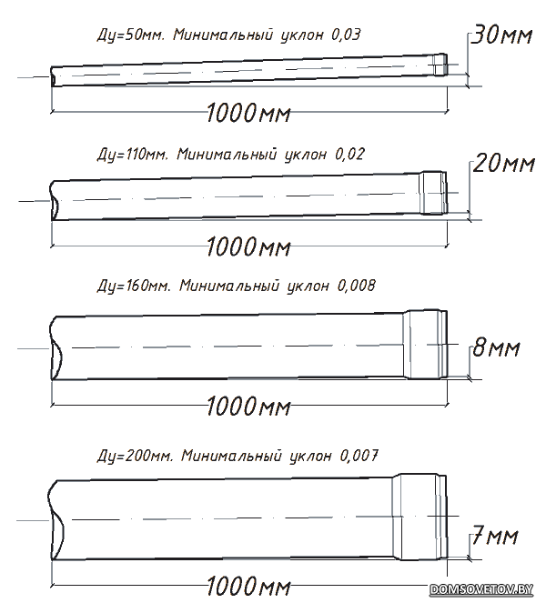

С каким уклоном надо прокладывать канализацию?
Пункт 18.2 СНиП 2.04.01-85* «Внутренний водопровод и канализация зданий» гласит:
«…безрасчетные участки трубопроводов диаметром 40—50 мм следует прокладывать с уклоном 0,03, а диаметром 85 и 100 мм — с уклоном 0,02.»
Для наружной канализации применятся диаметры труб побольше и для них есть свои нормативы. Пункт 2.41 СНиП 2.04.03-85 «Канализация. Наружные сети и сооружения» говорит о следующем:
«Наименьшие уклоны трубопроводов для всех систем канализации следует принимать для труб диаметрами: 150 мм — 0,008, 200 мм — 0,007.»
Ну и наглядно:

Alex77, фраза мне тоже понравилась, но справедлива она только для уклона более 4 см. А 3 - 4 см - это как раз норма! В приведенной Вами цитате о наружной канализации указан минимальный уклон. Если говорить о трубах Ф50-110, то в проектах закладывают уклон 2,5-3%. А рекомендуемый - от 2 до 4 см на 1 м (2-4%). У меня от дома до канализационного колодца 2,5% на 110 трубе.
