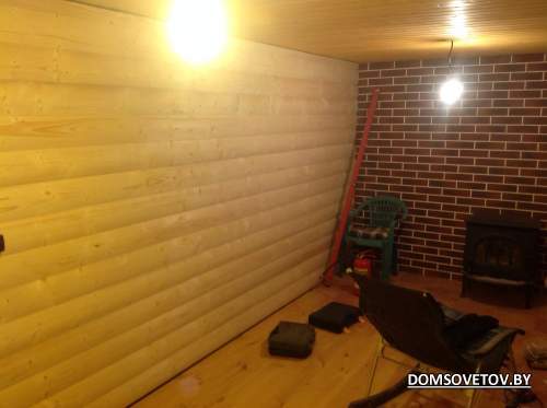

после протопки пол из доски стал теплый.по плитке вообще без тапок ступать не реально,а доска прогревается на ура.вообще советую для отопления не больших помещений такой камин.за три часа температура в помещении примерно 30 квадратов поднялась с 2 градусов до 21.

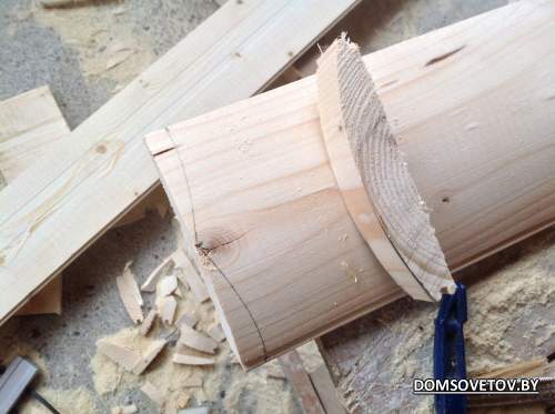

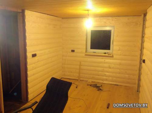

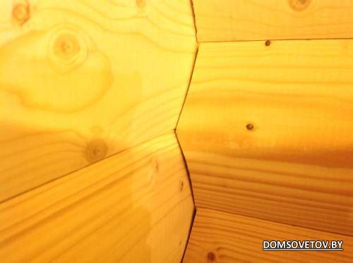

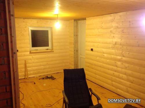

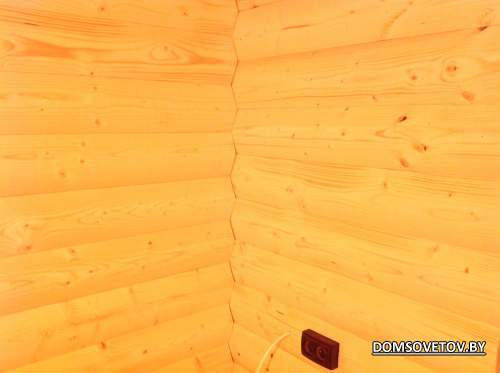

Зашиваю комнату отдыха блок хаузом. Больше всего мудистики с внутренним углом.
Старый 23.12.2013, 19:27   #157 или 168718

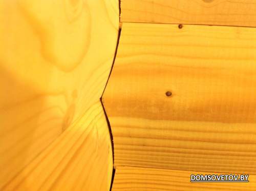

Сообщений: 15,772
уголок крупнее можно? там , где запил криволинейный.

Можно, но это фото новое надо делать. Завтра скину.то же фото больше размер.

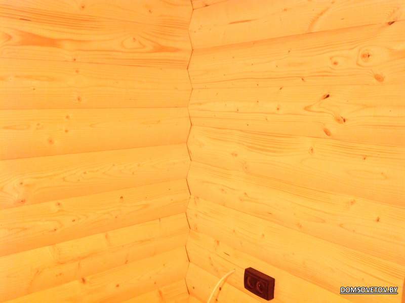

misha
Аватар для misha
Адрес: боровлянский с/с
Сообщений: 4,921
Репутация: 35

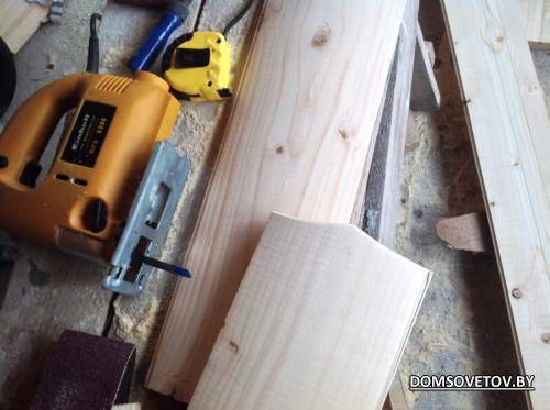

Фото ближе. Делал так. Отмечал середину. Углубления рисовал с помощью обрезка.
