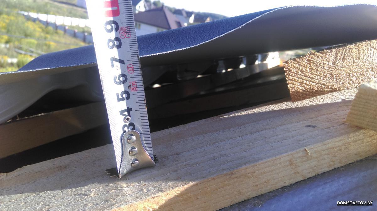

Вот вам реальный вентзазор, р
Контробрешетка 25х50

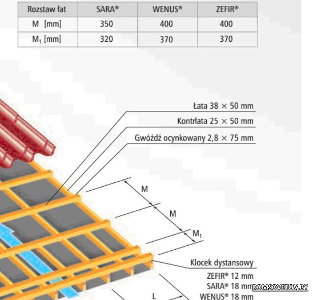

Отчего я выше задал вопрос про размеры бруска под обрешётку и контробрешётку? От того, что согласно польским рекомендация размер такой-то (смотреть картинку), а по факту приезжаю к производителям древесины и они говорят типа мы такой точный размер не делаем, не те станки и не те возможности, а потому можем предложить брусок 50х50 на контробрешётку и доску 30Х100 на обрешётку. Звоню к кровельным " мастерам, и они тоже советую взять на котробрешётку 50х50 рейку, якобы для вентиляции будет лучше. В голове всё перемешалось, пока всё подгонишь: размер советуемый от Budmat к тому что могут сделать деревообработчики и ещё чтобы программа СТРОПИЛА подтвердила выбранные размеры к расчётным нагрузкам в соответствии с шагом стропил.... Вай, мозг кипит)))

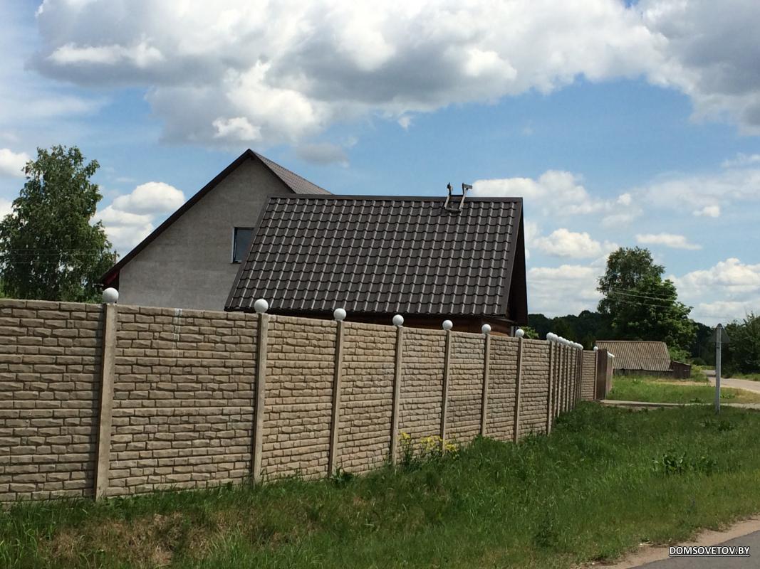

Добрый день! подскажите, что это за крыша? понятно, что металлочерепица, но кто производитель и что за волна?
kiria_13 вне форума Ответить с цитированием
Старый 18.09.2015, 21:21   #160 или 237728
Сообщений: 3,610
Сообщение от kiria_13 Посмотреть сообщение
Очень похожа на мч "KRON" польского производителя Blachy Pruszynski.
Погуглите и посмотрите на их сайте.
