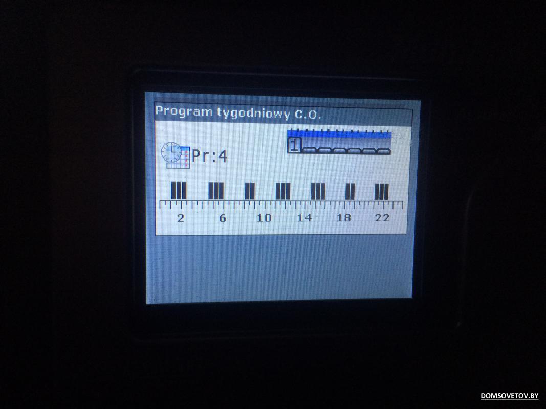

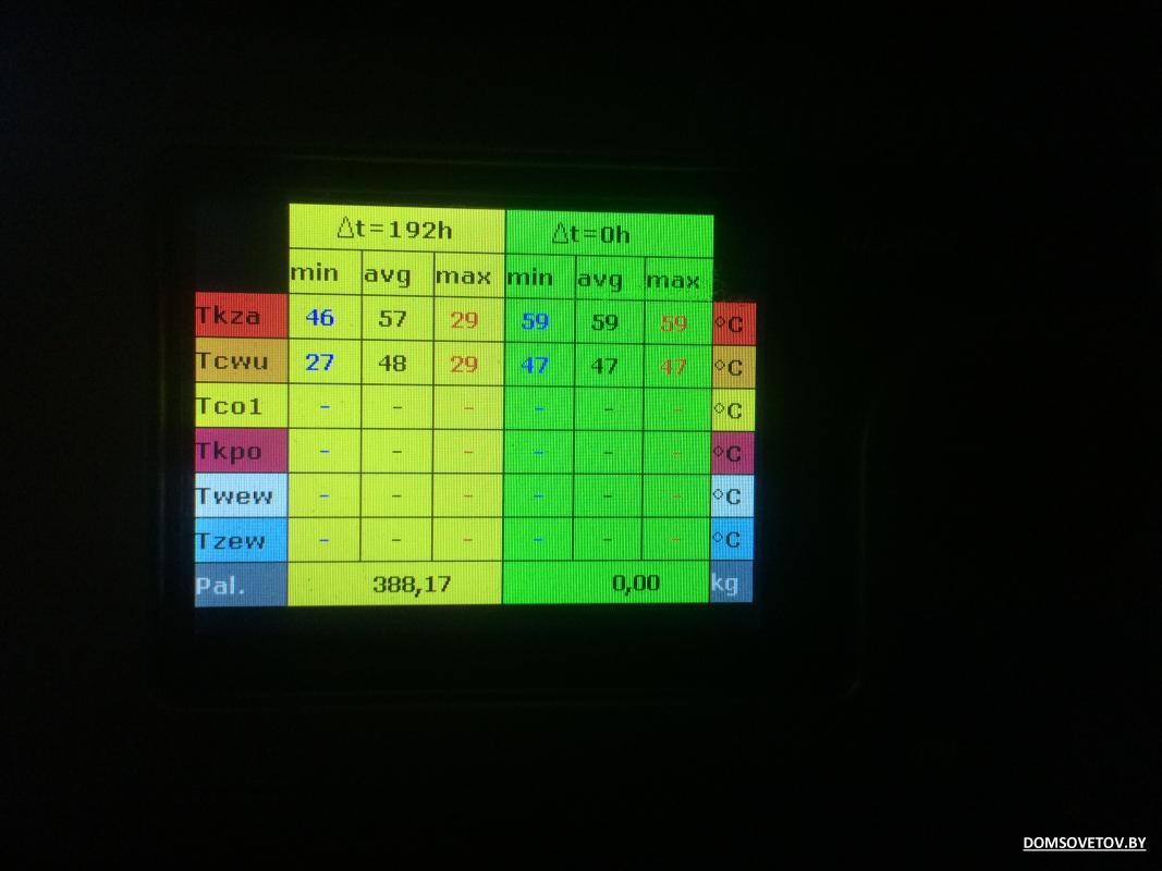

Сообщений: 132
На дефолтных настройках котел отработал 192 часа (8 суток) Сжег 11-12 мешков пеллет (165-180кг). Работал по программе (см. картинку). Прикольно, что расчетное количество пеллет у котла составило 388 кг! Где-то тут ошибочка. Измерить количество подаваемых пеллет проблематично из-за конструкции горелки Надо что-то придумать.
Фото грелки на 75% мощности
