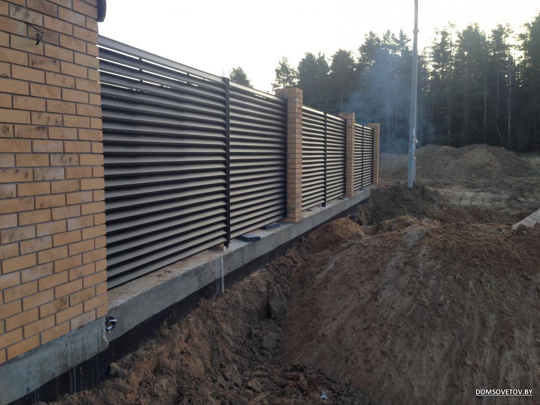

@AAR, а накрывочники на ленту будете позже монтировать? Удобно ли будет это делать? Не испортят ли потом такую красоту?
И еще. Не появится ли серый налет на нижних ламелях после дождей, т.к. лента ничем не накрыта?
я им испорчу ) на самом деле надо было конечно сначала ложить накрывочник... но... погода не позволяла это сделать (дожди) + были сомнения, класть ли его вообще, или взять что-то другое (не бессер)... а забор уже сделали. поэтому решил не ждать и монтировать а потом уже разбираться..
поговорил со своими строителями - сказали что в принципе вполне реально подсунуть под забор. класть будут на нулевку цемент с черным красителем (расшивать потом швы)...

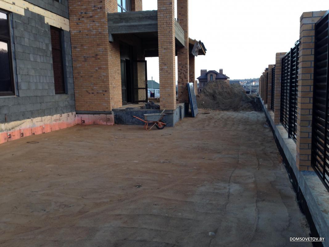

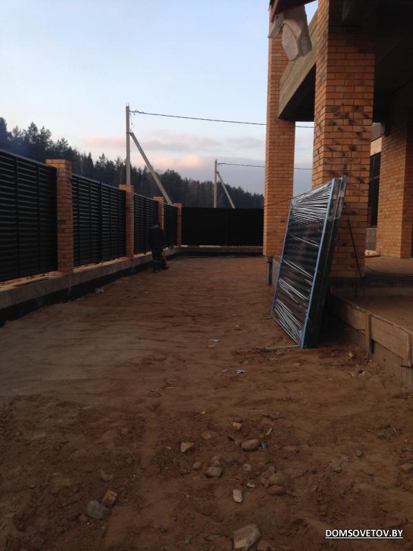

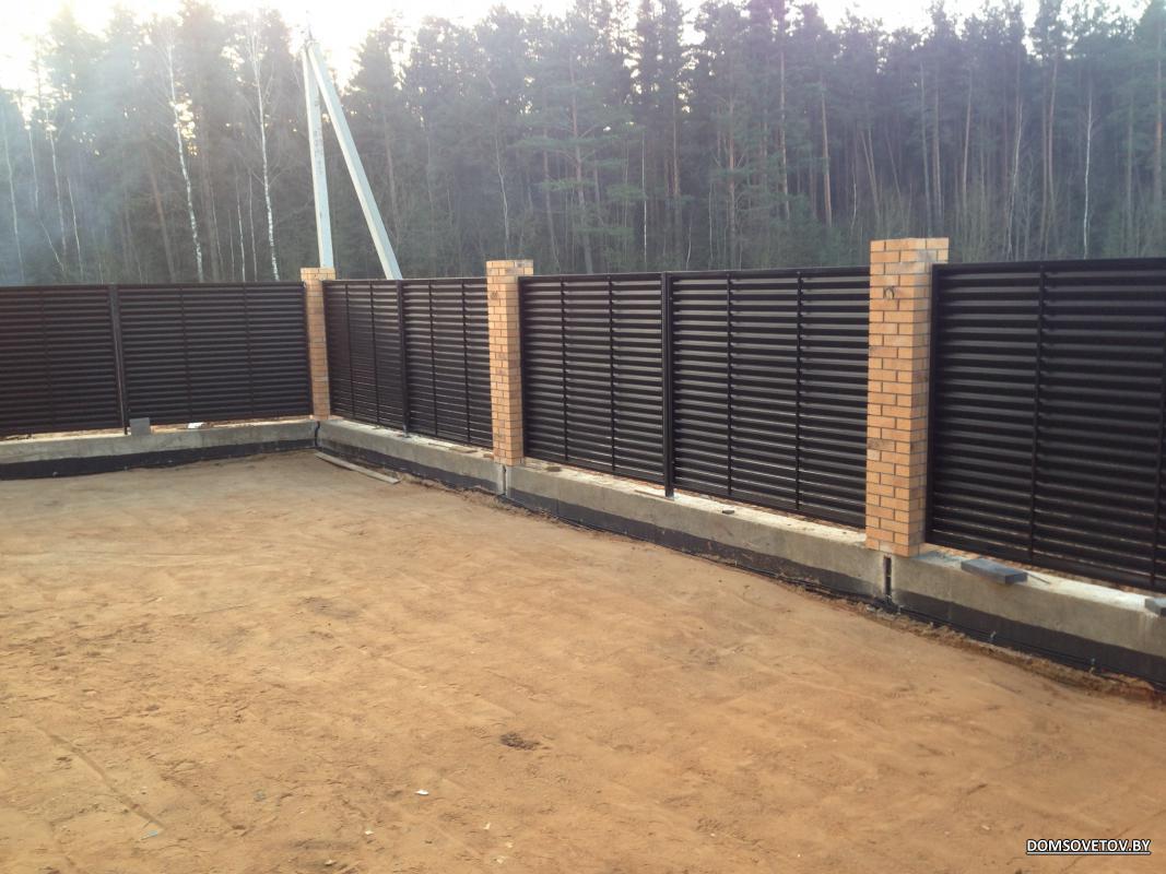

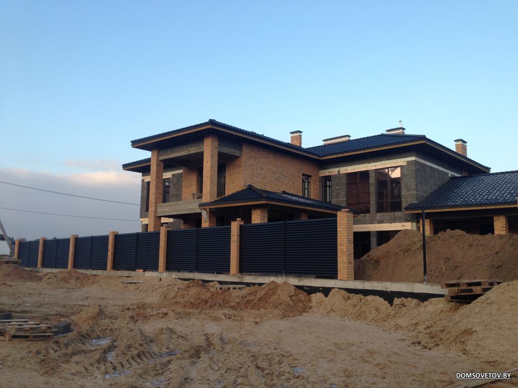

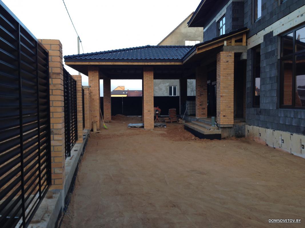

заехал сегодня на участок посмотреть, что там наделали за прошедшее время. с забором территория начинает приобретать более законченные очертания. интересный эффект - до установки ограждения казалось, что места внутри нет вообще. после установки - не так все и печально оказалось.
в целом выбором типа забора и цвета доволен (пока). смотрится интересно.
параллельно идет процесс тераформирования - убирается чернозем, насыпается песок, трамбуется там, где надо. скоро разметятся места для труб ливневки.

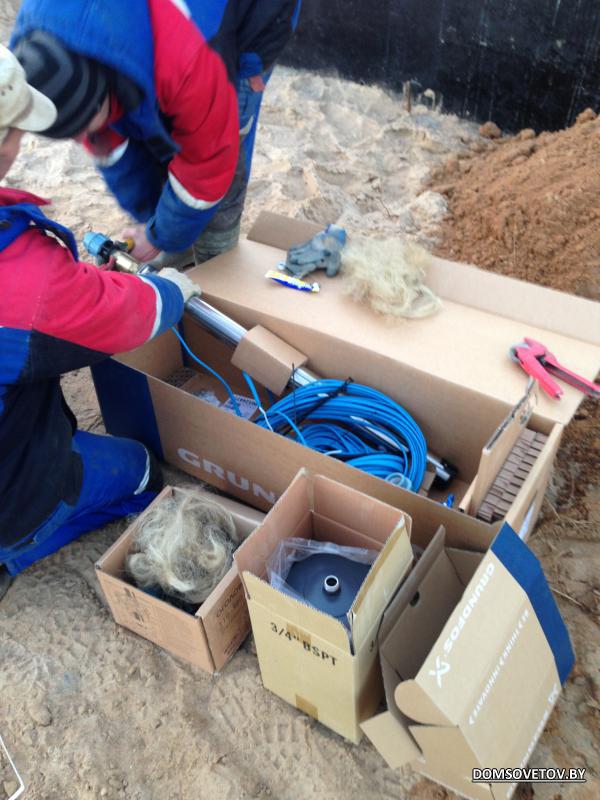

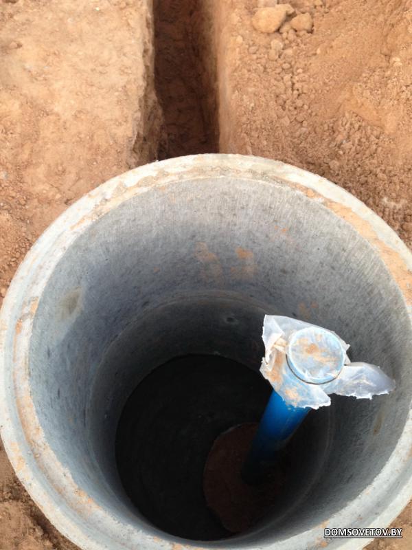

приехали сегодня ребята для обустройства скважины. должны ввести воду в дом. траншея - 1.5 метра глубиной. вся автоматика будет в подвале. в самом колодце скважины делается еще дополнительный кран для последующего устройства автополива (чтобы не делать еще одну дырку).
параллельно, в некоторых местах раскопали фундамент - исправляют гидроизоляцию.

Саш, а чего кольца вверх ногами установили ?
И если автоматика в доме, то для автополива нужно будет в колодец трубу из дома кинуть, правильно?

необязательно, просто сделать тройник-отвод под полив. Давление во всех точках системы будет одинаковым, и обеспечиваться гидрофором. Просто движение воды изначально будет от гидрофора, а потом снова в гидрофор.

эм... вверх ногами? ) у меня все колодцы так стоят ) наверное парни просто ноги не разглядели )
по давлению и пр - у меня нет гидрофора. все обеспечивается частотным преобразователем насоса. больше воды потребляют - больше качает, меньше - мощность вниз. автоматика в доме - да. как это повлияет на автополив... есть подозрение, что Дима прав... посмотрим ) не хочу сейчас забивать голову.

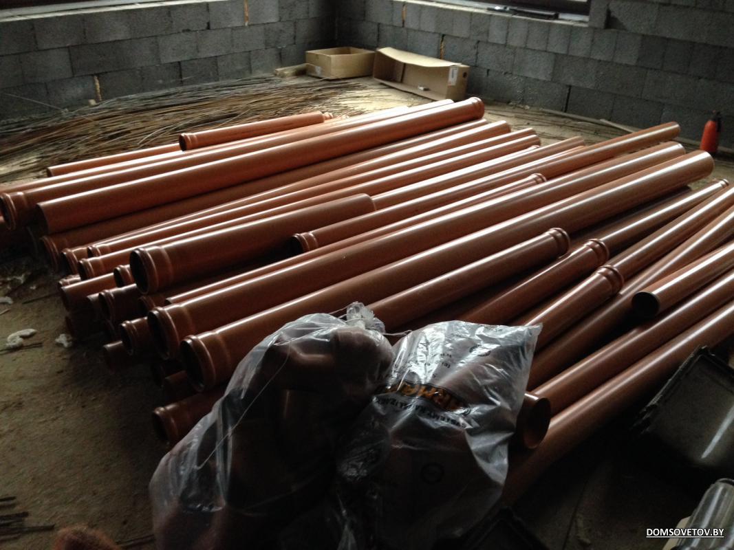

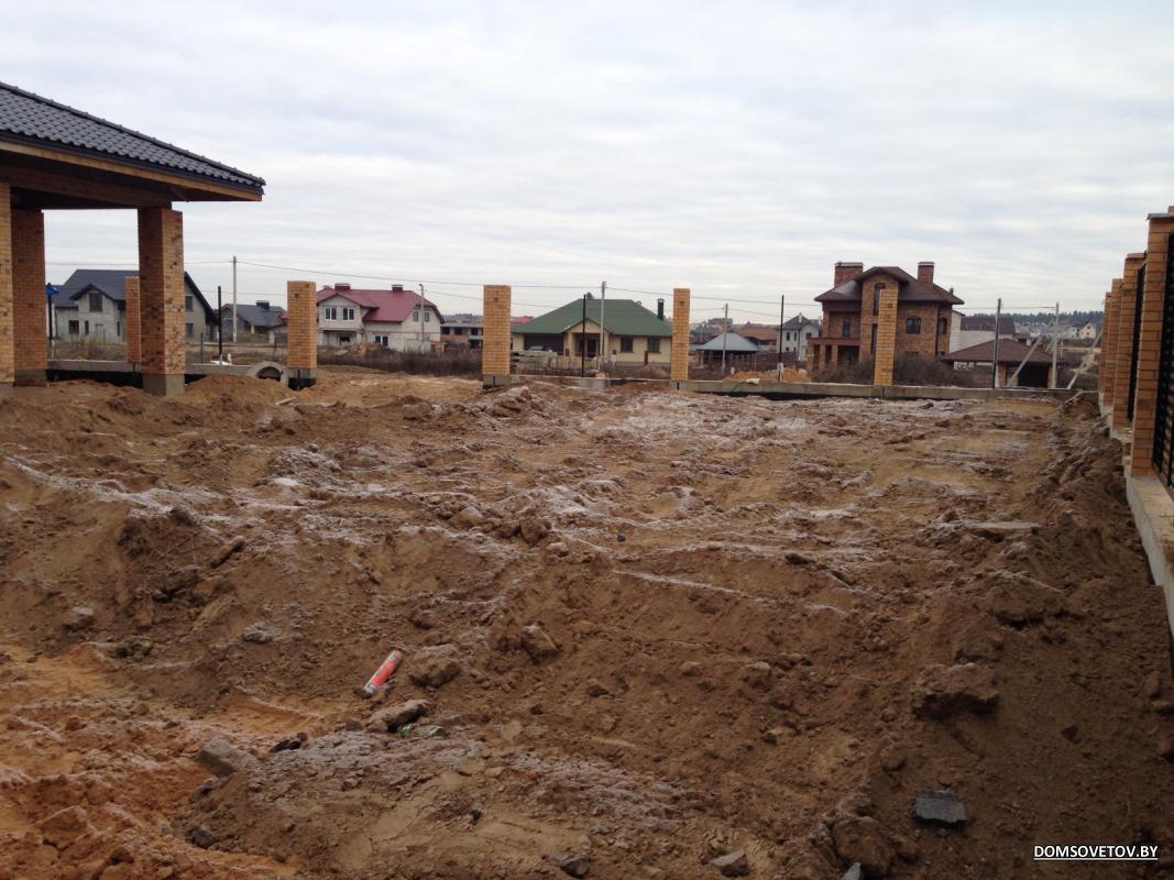

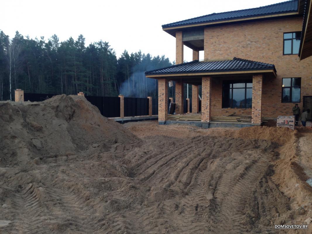

наконец-то разровняли кучу плодородки, что была на участке. уровень земли чутка поднялся.
Закупили и завезли трубы для ливневки. будем складывать конструктор на следующей неделе.

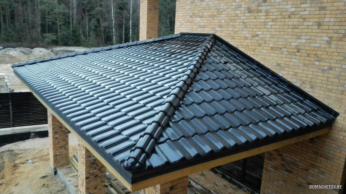

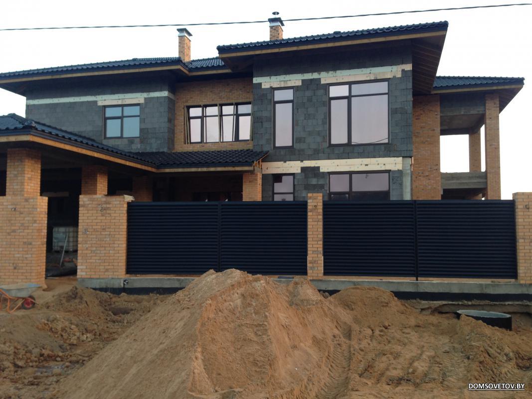

Попросил ребят кровельщиков приехать и сделать примыкания крыши (там где уже готов фасад). В очередной раз убедился, что бригаду выбрал правильно. Все четко, без отмазок и нюансов. Сами купили все что надо, приехали, за несколько часов сделали...
