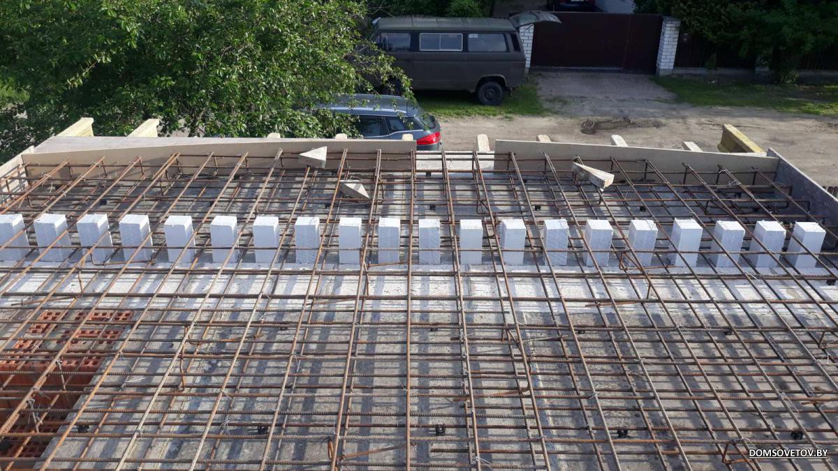

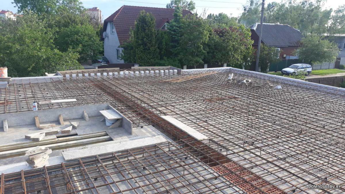

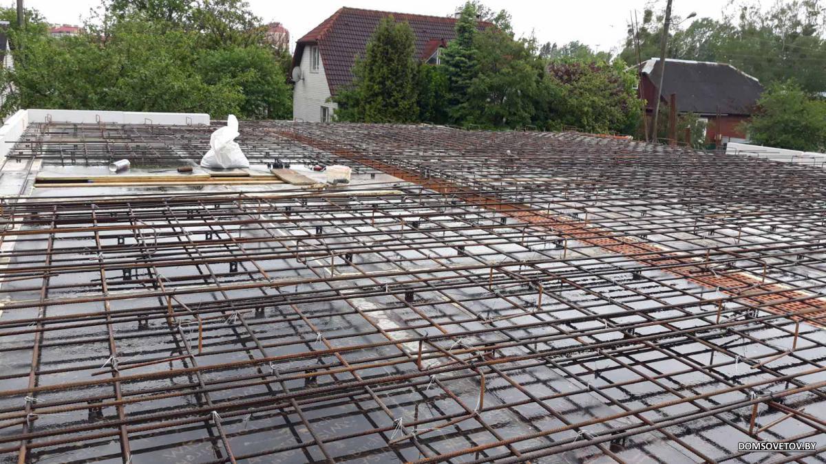

Очередной большой этап завершен: теперь есть крыша над головой
По итогу: арматура 10 - ка с основной ячейкой 200х200, в нижнем ряду пролета 5,4 м сетка 100х100, в верхнем ряду над центральной несущей стеной тоже 100х100. В пролете 5,4 м заложены еще скрытые балки с арматурой 16 мм в местах опирания столбов крыши. В качестве боковых бортов использовали ЭППС 10 см, посаженный на пену (признаюсь, выглядела затея стремно, но практически все выдержало (с нюансами) 3 листа почти оторвались, но были укреплены планками. Балкон отделили кубиками ЭППС для минимизации мостика холода.

Кубики эппс это чьё решение, конструктора?
Очень стремное.
Балкон просто тоже утепляется и всего делов. А так надежность все же важнее.
Очень стремное.
Да, конструктора, причем решение очень распространенное. Вылет балкона 900 мм по краям и 1200 в середине (дуга).
Вот тут тоже описывается такой метод: https://www.youtube.com/watch?v=K1GPByLG-go
Последний раз редактировалось Vov4ik; 06.06.2022 в 10:53.
Vov4ik вне форума Ответить с цитированием
Старый 07.06.2022, 09:49   #164 или 330532
Lama
Аватар для Lama
Регистрация: 05.09.2014
Сообщений: 2,852
Спасибо за ответ. Я точно поменял бы конструктора со своей трепетностью к надежности но им виднее, они несут ответственность

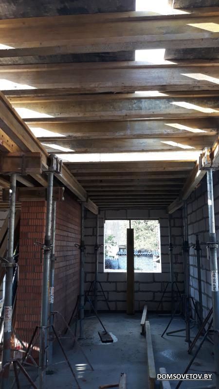

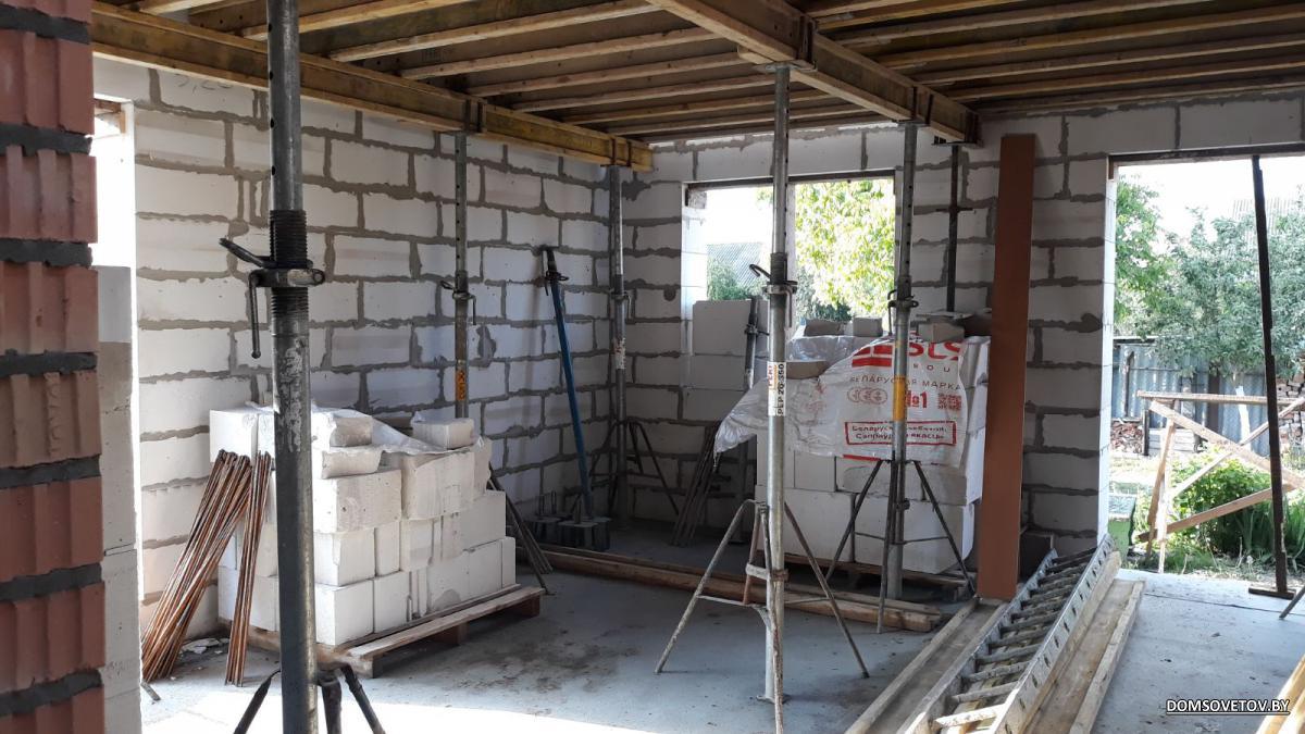

После заливки монолита прошло уже 10 дней, каждый день бетон поливал водой, сейчас уже заметно, что воду он почти не впитывает, но кое-где еще выходит воздух, идут пузыри. Опалубка еще не снята.
Прошу совет:
1. Сколько еще поливать? или уже не нужно?
2. Когда уже можно поднять на него поддоны с газобетоном? По поддонам: целый поддон 400-ки (32 блока) весит около 1200 кг. Страшнова-то такой ставить. Склоняюсь к тому, что такие поставлю только там, где снизу несущая стена 380 мм и на дымоход (он по центру пролета, но как колонна получится). Остальные поддоны разложил по-полам по 16 блоков (около 600 кг). Можно ли их уже ставить просто на пролеты (5,4 м и 2,8 м)?

По графику набора прочности при текущй погоде за 10 дней бетон дб набрать уже 80%. Уточнил у своих ребят этот вопрос - говорят если подпорки стоят то можно уже нагружать блоком, но подпорки пусть стоят до месяца по текущей погоде (у меня зимой подпоки стояли ~2 месяца где-то).

@welaribo, спасибо за информацию, хотел еще уточнить вообще по нагрузке на монолит, сколько примерно допустимая (усредненная +-) на 1м.кв.?

Зависит от армирования, но в целом мои строители говорили считать усредненно 1000кг/м2.
