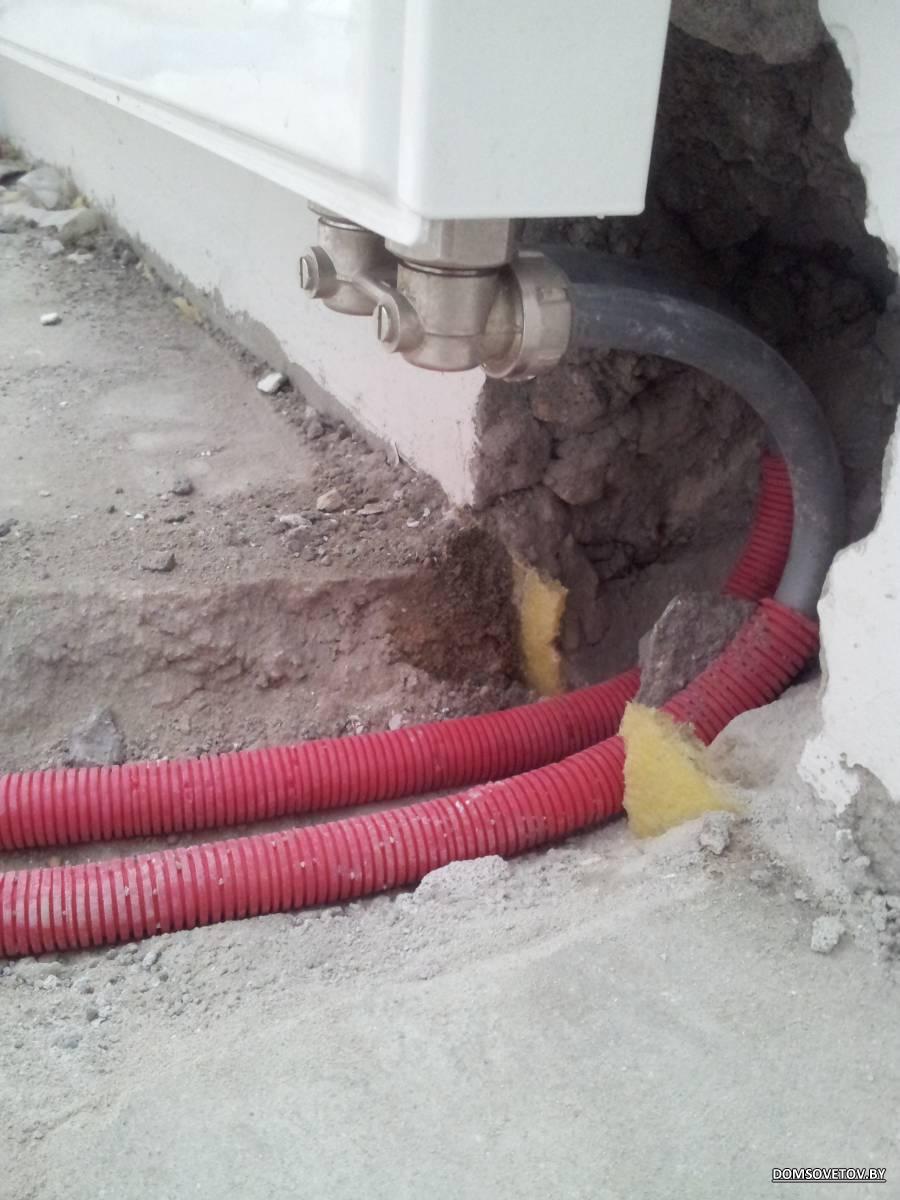

Старый 20.03.2013, 19:29   #166 или 133274
Felix
Аватар для Felix
Регистрация: 29.09.2011
Сообщений: 495
Вот так мне сделали разводку к радиаторам.
Рабочий вариант или дом сразу в Гатово на свалку?
Труба PE-Xc Kermi d16.

Сообщений: 860
Репутация: 30
Рабочий вариант или дом сразу в Гатово на свалку?.
По-хорошему такой изгиб нужно делать М.П. трубой.
Но если труба не поднимает радиатор, то спокойно фиксируйте ее раствором в стене и только потом можно снимать радиатор.
Старый 20.03.2013, 21:00   #169 или 133286
Сообщений: 15,772
Felix,
есть простые трубки на нижнее подключение. с зажимными гайками и кольцами.
я бы таких проектировщиков , кто вам такой узел поставил- вздернул бы на фонаре. а мастеров -кастрировал- дабы не множили глупость.
у меня ни одна стенка , ни один кусочек не был разбит.
дать фотки свои?..или сами найдете в интернете
Старый 20.03.2013, 21:03   #170 или 133287
Felix
Аватар для Felix
Сообщений: 495
Сообщение от Сергей 31 Посмотреть сообщение
А как соединять между собой полиэтилент и М.П.? По-хорошему такие изгибы я так понял делаются с помощью металлических зажимов фиксирующих полиэтилен в таком положении. Правда я их видел под 90 градусов. Наверное два 90 градуса тут не прокатит. И второй вариант с помощью отвода специального (видел у Rehau) с поворотом на 90 градусов (пример тут).
Я чего спрашиваю - у меня уже второй радиатор в этом соединении потек (там где труба подключается евроконусом). Вот и думаю ждать еще или уже за сезон все что могло все потекло?
---------- Сообщение добавлено в 20:03 ---------- Предыдущее было в 20:02 ----------
Дайте фотки. Вообще у всех соседей разных видов мастера все в стенах трубы к радиаторам подводят.
