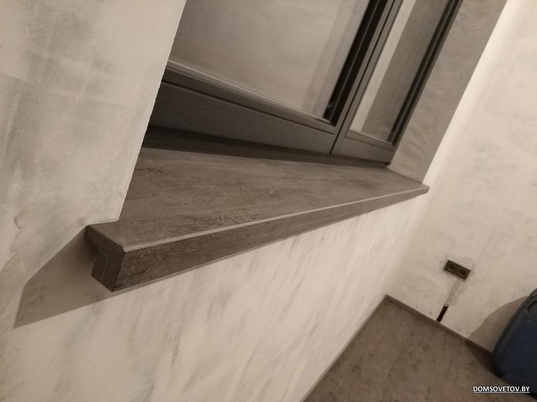

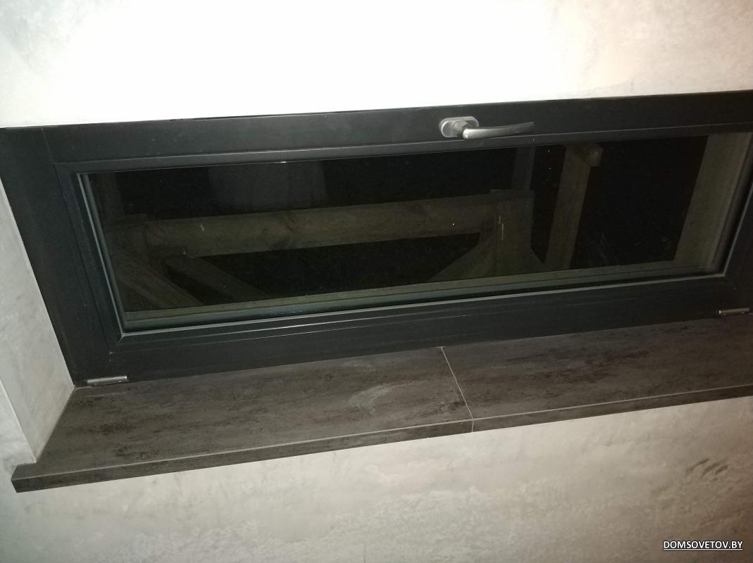

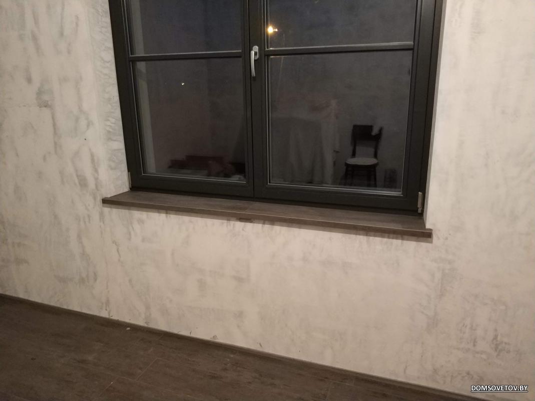

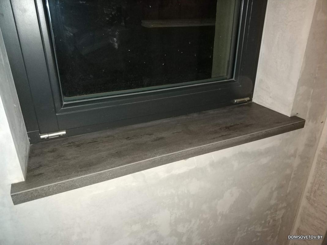

примерка клееных из плитки
Старый 13.08.2018, 20:31   #163 или 311164
Сообщений: 6,472
клееных из плитки это как ?
Старый 13.08.2018, 21:05   #164 или 311173
Сообщений: 15,413
@Makapoh, а швы где?
Старый 13.08.2018, 22:44   #165 или 311188
Makapoh
Аватар для Makapoh
Регистрация: 09.04.2012
Адрес: Варшава
Сообщений: 1,212
@Юра Добриденев, ну я им дал свою плитку. Ту что на пол ложил. Они сняли размеры и на производстве напилили и склеили. Эпоксидом колерованным. Все.
---------- Сообщение добавлено в 22:38 ---------- Предыдущее было в 22:38 ----------
@sergN, плитка 120см х 30см. Швов минимум.
---------- Сообщение добавлено в 22:44 ---------- Предыдущее было в 22:38 ----------

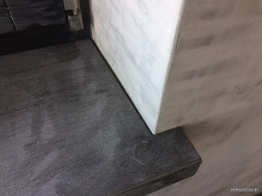

Примерно так. Более того этот торец также мог быть лицевой. Я просто не заказывал себе такие.

Сообщений: 15,413
ай..."расстроил"..
придется и мне так делать...
а ведь хотелось сколхозить....

@sergN, да. 25условных за метр мои стоили. Это без стоимости плитки. И ещё пятерик м.п. за установку.
Старый 14.08.2018, 01:17   #170 или 311204
Сообщений: 6,472
@Makapoh, они на какую-то основу клеили, просто не совсем понятно как переносить склеенную торцами плитку, пусть даже с небольшим угловым ребром (капиносом).
Уже задумался, не потратить ли кусок времени на самостоятельное изготовление таких. Подоконники из агломерата слишком дорого выходят, а пластик как-то не сильно хочется, хоть и переставил их десятки тысяч.
