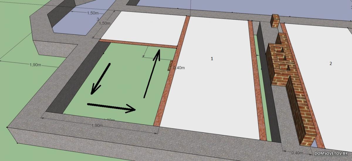

Нарисуйте как будет идти стенка, как вентканалы, у вас куча швеллеров и мест без покрытия плитами, зачем? Ширина между швеллерами 900 это что толщина стенки, какая толщина фундаментной ленты? Почему не все перекрыто плитами? Вопросов больше к Вам. Вы же хотите что бы Вам дали совет по картинке на которой ничего не понятно?!

так никто и не ответил... где все Гуру форума подевались? Загляните на огонек!
Гуру все в работе.. к выходным надо успеть... ну чтоб выходные не прошли зря. Так что уж хто есть...
Шо до вашей констукции то мну раздвинул бы плиты 1 и 2 убрав монолитный участок между 2 и 3. Там несильно шире будет кусок но его можно опереть на фундамент и без всяких швелеров. А потом на него уже и перегородку поставить. Мну больше интересен проём перед первой плитой, уж больно широкий под монолит.

плиты уже лежат. по-другому не получалось. перекрывался в конце сентября с размерами на заводах были вопросы. Перед 1-ой плитой проем под лестницу. Монолититься весь не будет. Только часть без стрелок. Фундамент свайно-ростверковый. Лента по сваям 40х40. Вентканала будет 3, остальная часть стенки пол кирпича. Гнать снизу до верху может?А оставшееся место подмоноличивать?
Надеюсь стало немного понятнее. Спасибо всем кто откликнулся!

Да монолитье сразу оставив дырки под вентканалы а поверху стенку. Швелера в этих дырках излишки.

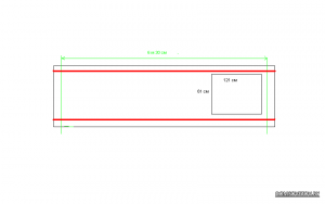

Нужно сделать монолитный участок через который пропустить чердачный люк. Рзамеры участка - длина 6м.30 см, ширина 820 см (можно чуть увеличить,но не более чем на 10 см). Люк думаю сделать 60 на 120 см, т.е. проем надо оставлять 61 на 121 см.
Вопрос только один - как армировать. Чисто на утках такой широкий проем не повесишь. Если делать продольную арматуру (на рисунке красным) получится что монолитные части в месте люка будут всего 10 см толщиной. Возможно ли сделать так, если использовать брутальную 32 арматуру? считал такую балку но без люка программой Балка - при двух нитках арматуры показало что достаточно 18 арматуры. Смушает только этот люк. Кто что думает?
