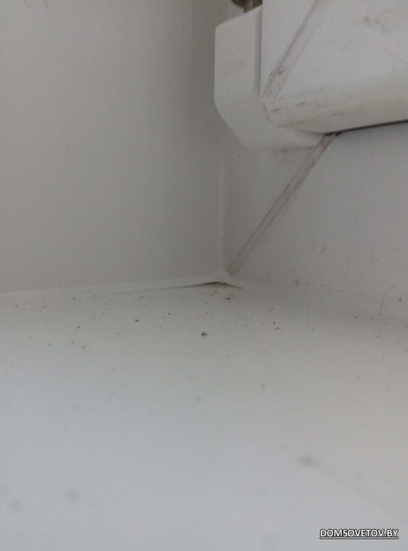

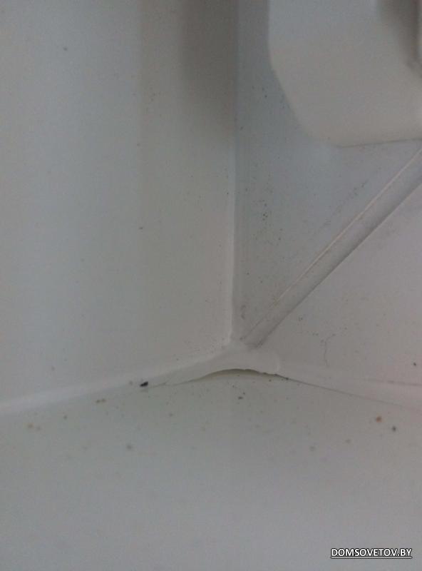

В продолжение темы о пластиковых откосах - самых лучших откосах для ПВХ окон.
ПВХ-откос и глянцевый ПВХ-подоконник MOELLER. Со временем расползается дальше. При монтаже подоконник был чистый.
Как решает сию проблему @Юра Добриденев?

@Алексей_МЗ, да хрен с ним.
резаком зачистить и белым герметом пройтись заново.
больше разговоров.

@Алексей_МЗ, белый клей для ПВХ в тюбиках видели? Как зубная паста по консистенции. Думаю, что да, учитывая вашу работу. Можно им как герметиком пройтись, чтоб на века
А то что отслоилось - косяк ваших монтажников Значит был недостаточно чистым.

Хрен с ним, конечно. Так, для архива, раз такая свистопляска пошла.
Спасибо, это он и есть.
Он не растворяет покрытие таких подоконников и "сваривания" не происходит.
Если о продажах, то мне выгоднее продавать как раз таки сэндвич-откосы, поэтому не торопитесь с заключениями.

Сообщение от Алексей_МЗ Посмотреть сообщение
Это косяк ваших монтажников, подоконник прогнулся на углу вниз, т.к. углы у подоконника нужно подклинивать, а не только 3 опоры и не использовать крепления для быстрого монтажа, а подкладками подклинивать нормально, тогда и расходиться ничего не будет. И кто столько герметика (жидкого пластика) наваливает ? Нужно при зарезе подгонять так, чтобы герметик не размазывать по всем плоскостям, ширина замазки должна быть 1-2мм. Конечно, быстрее и проще позарезать абы как и подоконник не подклинивать по всей плоскости, а потом швы позамазывать.
