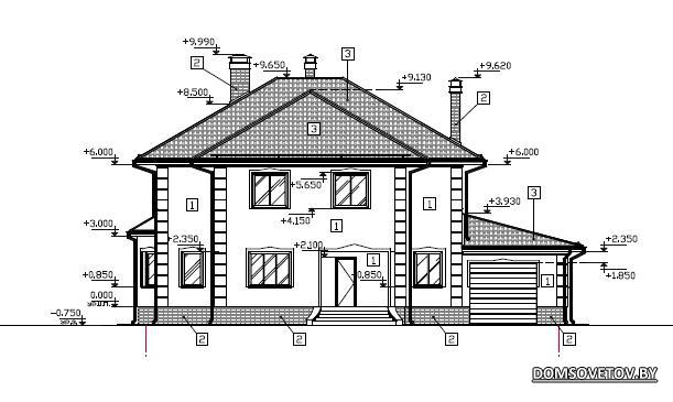

Всем-здравствуйте!
Подскажите, кто знает: от дома до границы соседнего участка-3 метра, если гараж ВСТРОЕН в дом-тоже 3метра. А если гараж пристроенный, т.е. блокированный к дому, сколько тогда метров? Ведь гараж-хоз. постройка, а к хоз. постройкам -1 метра достаточно? и на какие документы сослаться?
До соседнего дома более 15м.

@stasyi, приклеенный к дому гараж(3стены)=дом=3метра до соседского участка

учтите что растояние должно меряться не от стены или цоколя дома а от крайней точки дома т.е. свеса крыши
если высота конька до 3 метров, то (не помню точно уже) то метр минимум. А если конек выше 3 метров, то прибавляет на каждый метр высоты, полметра к расстоянию от границы. Это с последних норм читал. Так сказали в исполкоме. Хотя в тех документах, что находил то расстояние не менее 3 метров.

У меня дом с пристроенным гаражом как на схеме. До границы участка от гаража минимум 3 метра (согласовывал при посадке дома на участке)
Спасибо за помощь.
