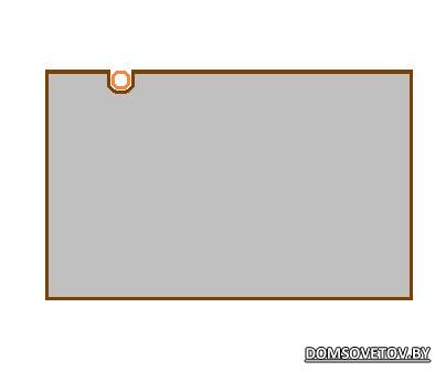

как обыгрывать отверстие ввода?
1-й вариант уже описывал -
Обычно сверлю перьевым по дереву у края столешки (у стены), если шланг не зашивать то отбортовка (плинтус) зарезается под шланг аккуратно.

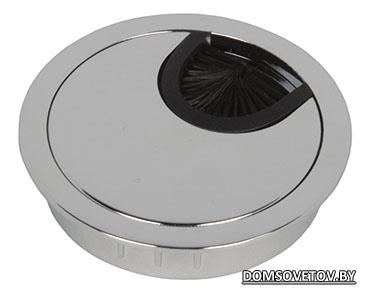

2- й можно использовать спец заглушку для проводов (если дырка далеко от края столешки) типа такой -
Но это уже наверно перебор, так никогда не делал, обычно в отбортовку.

Сверлим пером у края (диаметр желательно=диаметру шланга)
Лобзиком подравниваем
Устанавливаем столешку на место вставив шланг
Крепим отбортовку (плинтус), там где проходит шланг делаем полукруглый вырез, я делаю это с помощью болгарки, типа как фрезой.
