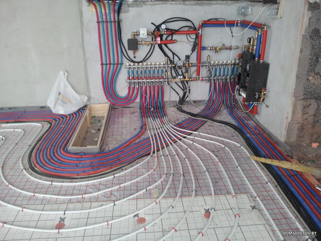

народ я вод дошел тоже до разводки труб.
подскажите как лучше: вместе с теплым полом проложить или вырезать в полистироле штробы?

@Dobrinia, удобней в штробе, тогда не мешает трубам тп
Вообще если правильно, для энергосбережения (чтобы летом не греть стяжку трубами ГВС) их нужно утеплить энегофлексом и наоборот в отопительный сезон утеплитель не даст воде нагреться в трубах ХВС.
Так же желательно утеплить трассы от гребенок радиаторов в зоне теплого пола, но этим можно не заморачиваться если у вас конденсатник и низкотемпературная система отопления. В этом случае температурная разница ногами сильно не ощущается.
По поводу топить тубы в эппс, или нет,это по желанию, обычно катают - вода вдоль стен, далее радиаторы и теплый пол. В местах пересечения можно притопить трубы в штробы под петлями ТП.

Я бы сказал, что не только трубы гвс нужно в энергофлекс пихать, но и радиаторные.

@jsv, @Славка, спасибо за мысли..
батарей не будет, только ТП и стены теплые... в энергофлекс совать буду только ХВС И ГВС..
Либо проведу в штробе.
пересечений 3-4 всего, не много, можно притопить пересечения локально.....
