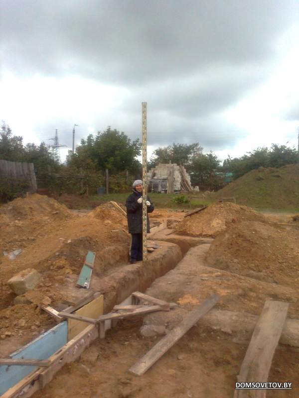

Старый 18.12.2013, 14:58   #8 или 168187
Консультец
Аватар для Консультец
Адрес: Агрогородок!
Сообщений: 2,044
Старый 18.12.2013, 15:34   #9 или 168190
Сообщений: 6,547
Про работы в одиночку и внутренние работы согласен, хотя разметку для работ именно такого типа как на фото обычным нивелиром с простой палкой вместо рейки можно выполнить со вторым человеком довольно быстро. Но да, нужен второй человек. Да и на таких площадях обычный построитель лазерный за 700тыс справится.
